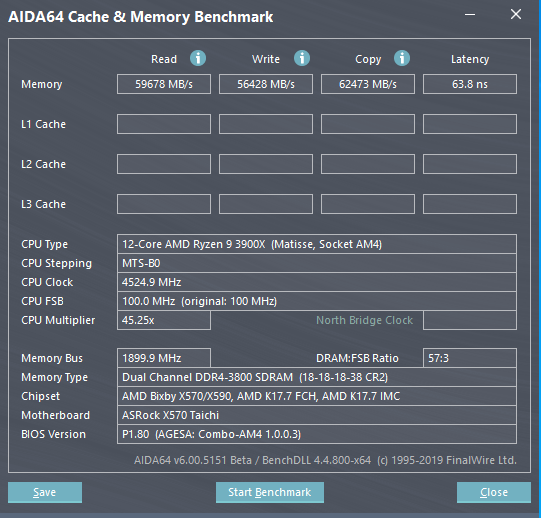

Første run i dag med ny bios og vannblokk:
Auto på cpu
Minne: 3800/3800 cl18-18-18-38 -320trfc (bootet på første forsøk) 1.1v soc/1.05 den andre greia :p
Aida 64
Endret av Nizzen
