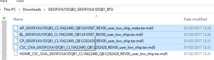

oelarse Skrevet 10. februar 2017 Skrevet 10. februar 2017 Okay, ser du har edge. Vart telefonen som ved fabrikkinstilling? Ja, så langt jeg kan se var den det . Måtte velge spåk og sette opp tlf pånytt . Når jeg koblet meg opp mot Google ble alle appene reinstallert Installerte disse filene vha Odin
mandela Skrevet 10. februar 2017 Skrevet 10. februar 2017 (endret) Som tidligere nevnt i tråden, så er det csc-koden man kommer fra som er avgjørende for hvilken csc-kode man får når en flasher med en pakke som inneholder flere csc-koder, slik som OXA. Premisset i dette tilfellet: Inneholder OXA pakken NEE (Nordisk variant) i denne utgivelsen? Hvis ja: NEE -> OXA = NEE TEN -> OXA = ? Kanskje BTU eller en annen csc-kode (du kan se hvilken csc-kode som er satt i Recovery) HOME CSC = enheten flashes som en FOTA oppdatering, brukerdata blir ikke rørt CSC = enheten flashes som clean install / "fabrikktilbakestilling" Endret 10. februar 2017 av mandela

fhoeghei Skrevet 11. februar 2017 Skrevet 11. februar 2017 Hvis du har tid, båndbredde og virkelig lyst til å få det til kan du prøve følgende: 1. Flash med nyeste NEE 2. Flash med den OXA utgivelsen du hadde Man bør uansett flashe tilbake til opprinnelig CSC når den kommer ut på Android 7 Tusen takk for hjelpa!! det vart saker. Flasha først ein nordisk (NEE) for så og ta ein UK (BTU) og kan no bekrefta at WiFi og 4G tale fungerar på ein tidlegare Telenor (TEN) S7 (SM-G930F) Når ein skal flasha tilbake til oppringelig CSC (når Android 7 kjem) Kan ein laste inn HOME i CSC feltet da trur du?
mandela Skrevet 11. februar 2017 Skrevet 11. februar 2017 (endret) Ja, du vil da beholde all brukerdata og få de optimaliseringene som ligger inne for nordiske operatører i den opprinnelige / nordiske CSC. HOME filen fungerer som en FOTA, bortsett fra at det kun er delta som lastes ned ved sistnevnte (https://en.wikipedia.org/wiki/Delta_update). Endret 11. februar 2017 av mandela
