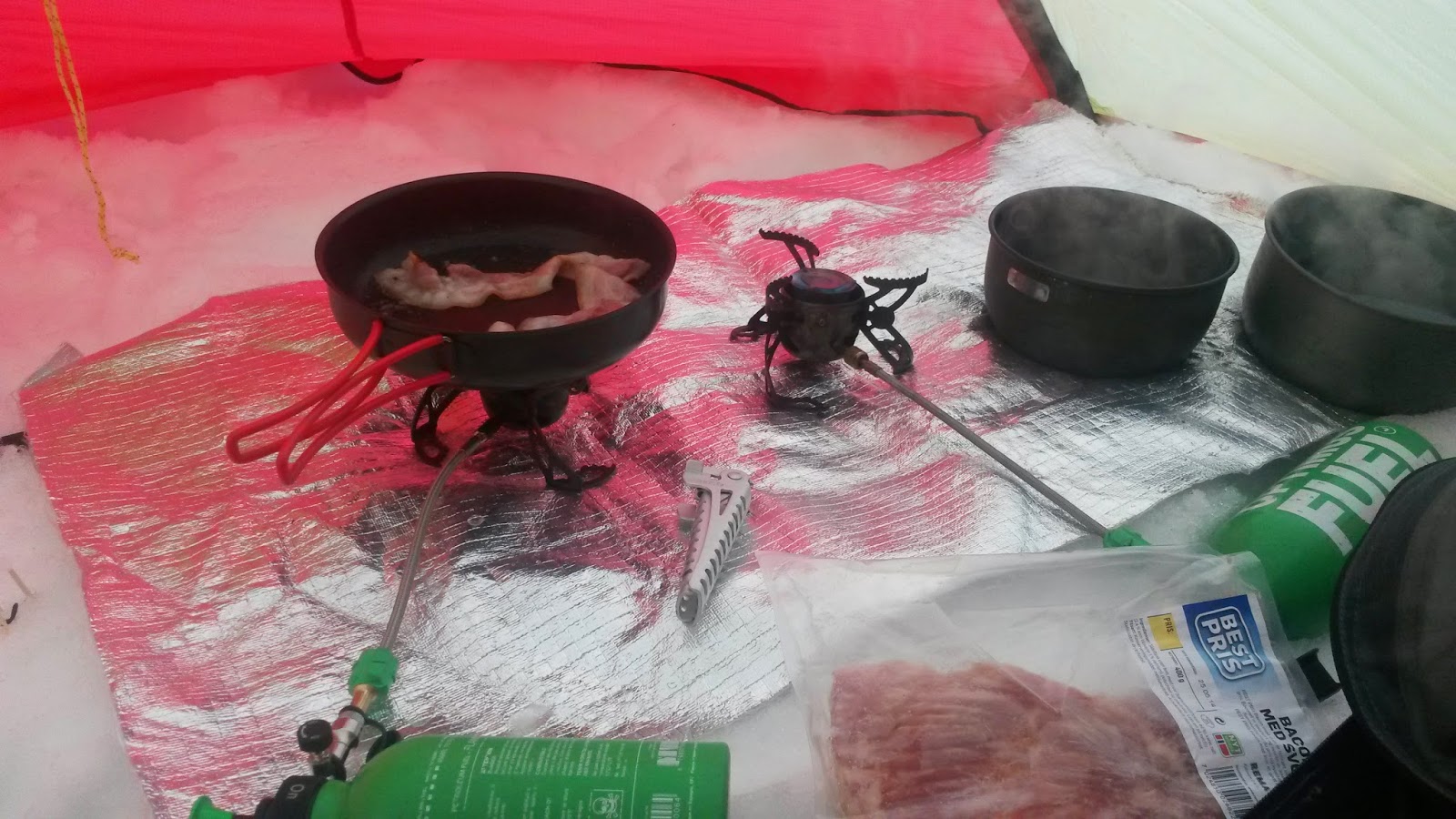

Rolf_X Skrevet 14. januar 2016 Skrevet 14. januar 2016 Får ledlykter som fungerer veldig bra. Mye bedre å bruke det . Åpen flamme... ja, jeg fyrer med parafinbrenner i teltet vintertid. Ved korrekt bruk er det ikke farlig og ikke er det unormalt heller. Men til lys så bruker jeg ledlamper

Rolf_X Skrevet 14. januar 2016 Skrevet 14. januar 2016 (endret) Man bruker bare parafinbrenner som Optimus Nova/Nova+ eller tilsvarende når man er våken. Ved soving slår man dem av. Og ja, jeg fyrer 2 brennere som yter opp mot 5000W i ett telt . Og det blir varmt . Man har veldig ren forbrenning når disse brennerne er varme og man har samtidig luftelukene i teltet åpne. Så å si at det er farlig å bruke slikt er uvitenhet. Man må vite hva man snakker om. Lys bruker man ledlamper som man får på DX eller tilsvarende som går på batteri. Varme og matlaging er parafin eller bensinbrennere det man må bruke. Gass vintertid er ikke fungerende og er bare brukbart sommertid. http://www.dx.com/p/portable-18lm-led-outdoor-camping-light-tent-night-lamp-orange-black-3-x-aaa-388749#.VpgwuFlGZjk noe som denne er OK lys i ett telt Endret 14. januar 2016 av Rolf_X 1
