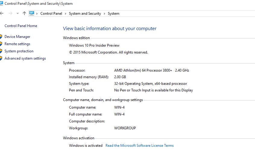

På den PC'en er det 32 bit eller 64 bit jeg skal installere? Regner med det er 32 bit, men ser det står begge deler
(64-based prosessor) så jeg var ikke helt sikker:
Med kun 2GiB RAM så er det vel ikke noe å hente på å legge inn 64-bit da det vil ta litt mer lagringsplass, men systemet ditt støtter 64-bit så det er jo helt opp til deg. Har selv lagt inn Windows 10 64-bit på systemer med 2GiB RAM og det fungerer helt fint det.
