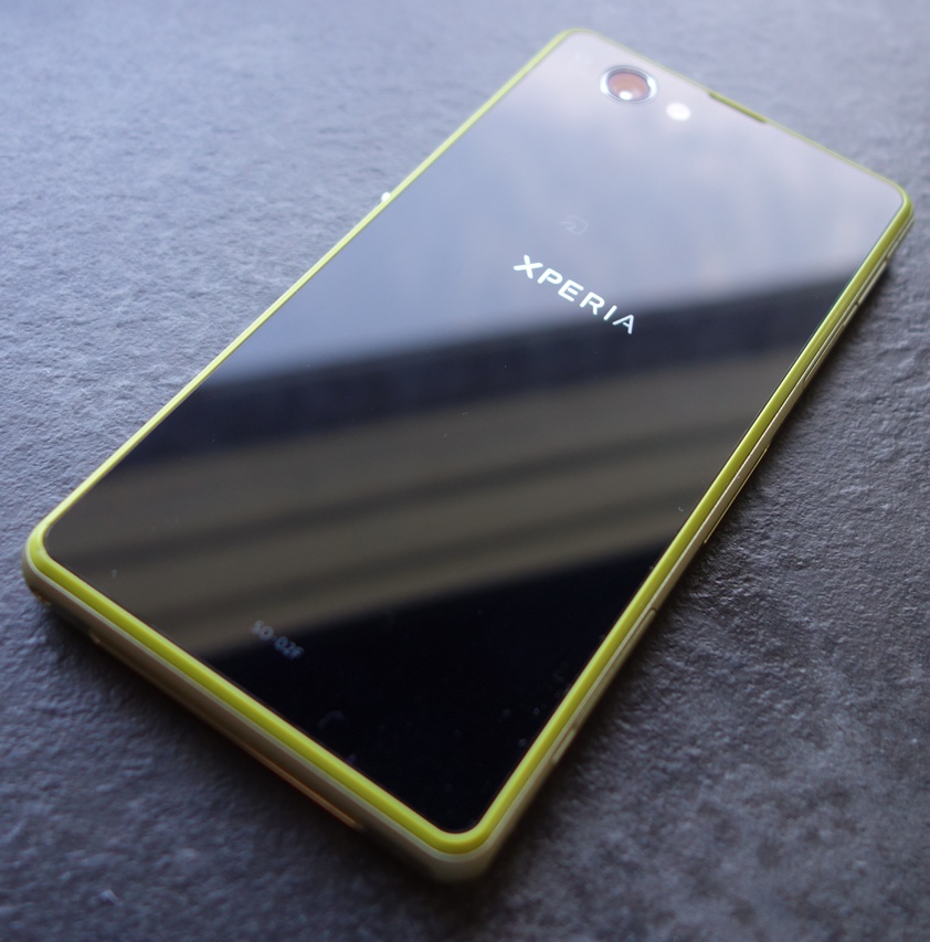

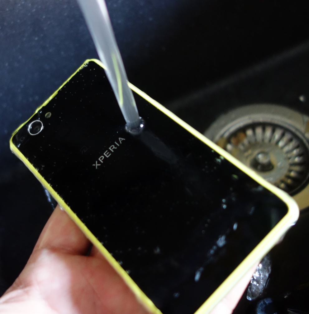

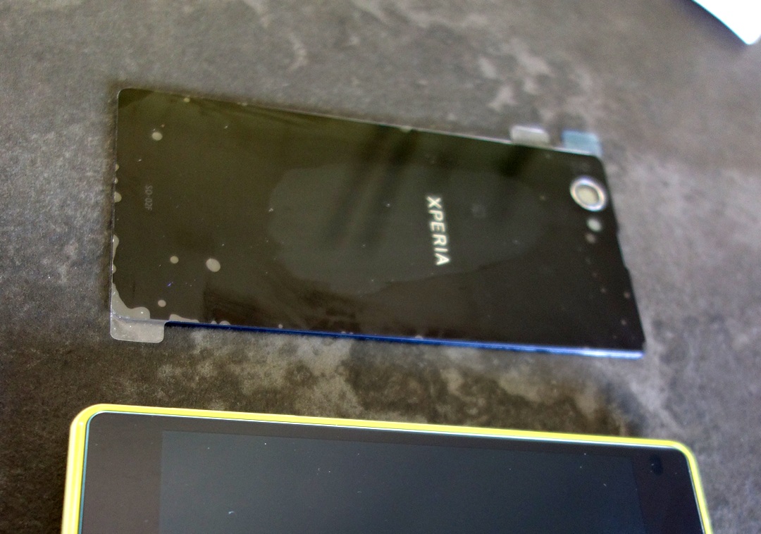

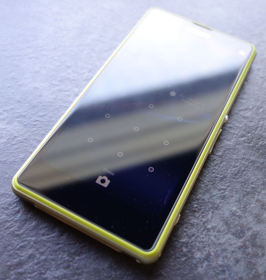

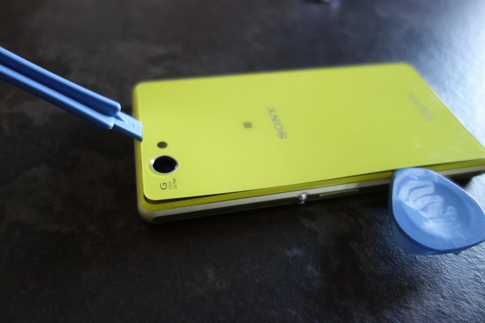

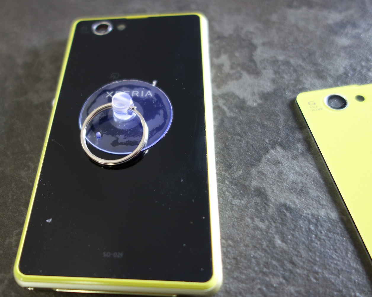

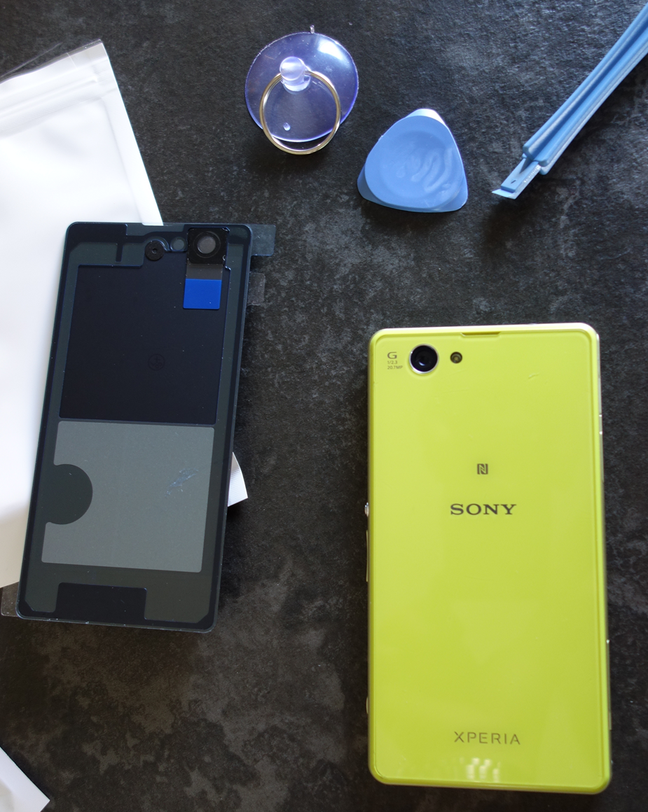

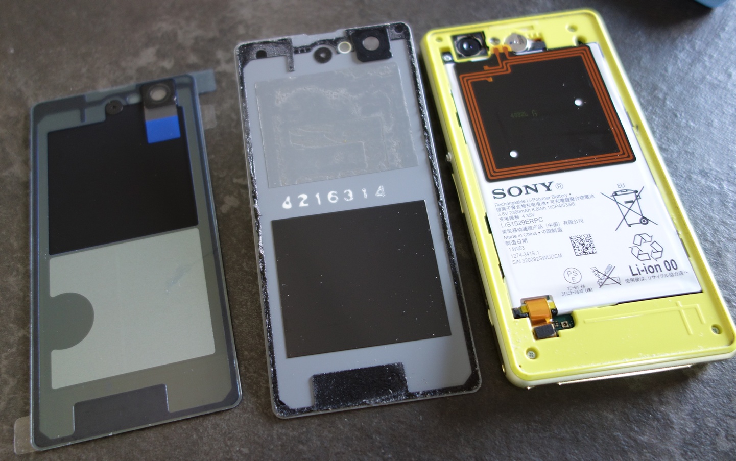

Misantropen Skrevet 23. mai 2014 Skrevet 23. mai 2014 (endret) Ja, da var ny bakside + litt verktøy ankommet. Etter en liten omgang med hårføner var det bare å bikke av baksiden (ca 1 minutt med hårfønervarming) Og av gikk den! Den var heller ikke vanskelig å få på plass den nye baksiden. Renset litt med en q-tip dyppet i silikonfjerner / avfetter før jeg satte den på. Veldig enkelt, en utrolig "tight fit" nesten umulig å sette den skjevt på. Sugekoppen var fin både til å løfte av den gamle og sette på den nye bakplaten. I og med at originalen var gul, så er det nå blitt litt "verre" å se hva som er foran og bak på telefonen. (Har som nevnt før en skjermbeskytter i tynt gorillaglass) Jeg er i hvert fall veldig fornøyd og avslutter med et siste bilde som viser at telefonen fremdeles tåler vann! Endret 23. mai 2014 av Misantropen 3

ProphetSe7en Skrevet 23. mai 2014 Skrevet 23. mai 2014 Fikk faktisk deksel, sugepropp og "plekter" i posten selv i dag. Ikke kommet i gang enda, må si jeg er litt nervøs for å ødelegge hele mobilen når jeg først setter i gang. Varmer dere opp det nye dekselet for å få lime til å sitte skikkelig? 1

ProphetSe7en Skrevet 24. mai 2014 Skrevet 24. mai 2014 Så bare for å være sikker: - Jeg varmer bakdekselet jevnt rundt kanten med hårføner/varmepistol til det begynner å glippe i kantene. - Fører så "plekteret" innenfor kanten for å løsne det helt i fra limen. - Rengjør der det henger igjen lim - Legger på nytt deksel, varmer opp til limen tar tak. - Ferdig? Hva med hensyn til støv osv som vil legge seg på dekselet mens en skal montere det?

grenness Skrevet 24. mai 2014 Skrevet 24. mai 2014 Så bare for å være sikker: - Jeg varmer bakdekselet jevnt rundt kanten med hårføner/varmepistol til det begynner å glippe i kantene. - Fører så "plekteret" innenfor kanten for å løsne det helt i fra limen. - Rengjør der det henger igjen lim - Legger på nytt deksel, varmer opp til limen tar tak. - Ferdig? Hva med hensyn til støv osv som vil legge seg på dekselet mens en skal montere det? Varm opp bakdekselet til ganske varmt (rotér telefonen hele tiden med den ene hånda mens du varmer med den andre). Limet (og dekselet) vil ikke glippe sånn av seg selv, men du begynner så å arbeide deg rundt med "plekteret" og der du merker limet fortsatt henger godt på så føner du litt ekstra. Jeg glemte en ting i min step-by-step som kanskje kan være lurt, nemlig å svitsje strømbryteren ved siden av SIM-kortskuffen av, vet ikke om det har noen betydning men kan kanskje være lurt. Jeg gjorde ikke det og det gikk jo bra likevel. Når det gjelder å sette på det nye glassdekselet, så varmer du det litt opp *før* du setter det på, så føn litt forsiktig på limsiden av det nye dekselet før du legger det inn på telefonens bakside og presser/masserer det på. Støv er vel mest aktuelt/problematisk for kameralinsen, så væt en q-tips med sprit (elektrorens) og tørk av glasset på innsiden av det nye dekselet der hvor kameralinsen vil være rett før du setter det på. Tørk gjerne også forsiktig med sprit-q-tips på selve kameralinsen og sjekk at det ikke ligger noen hår eller støv på før du skal sette sammen.
