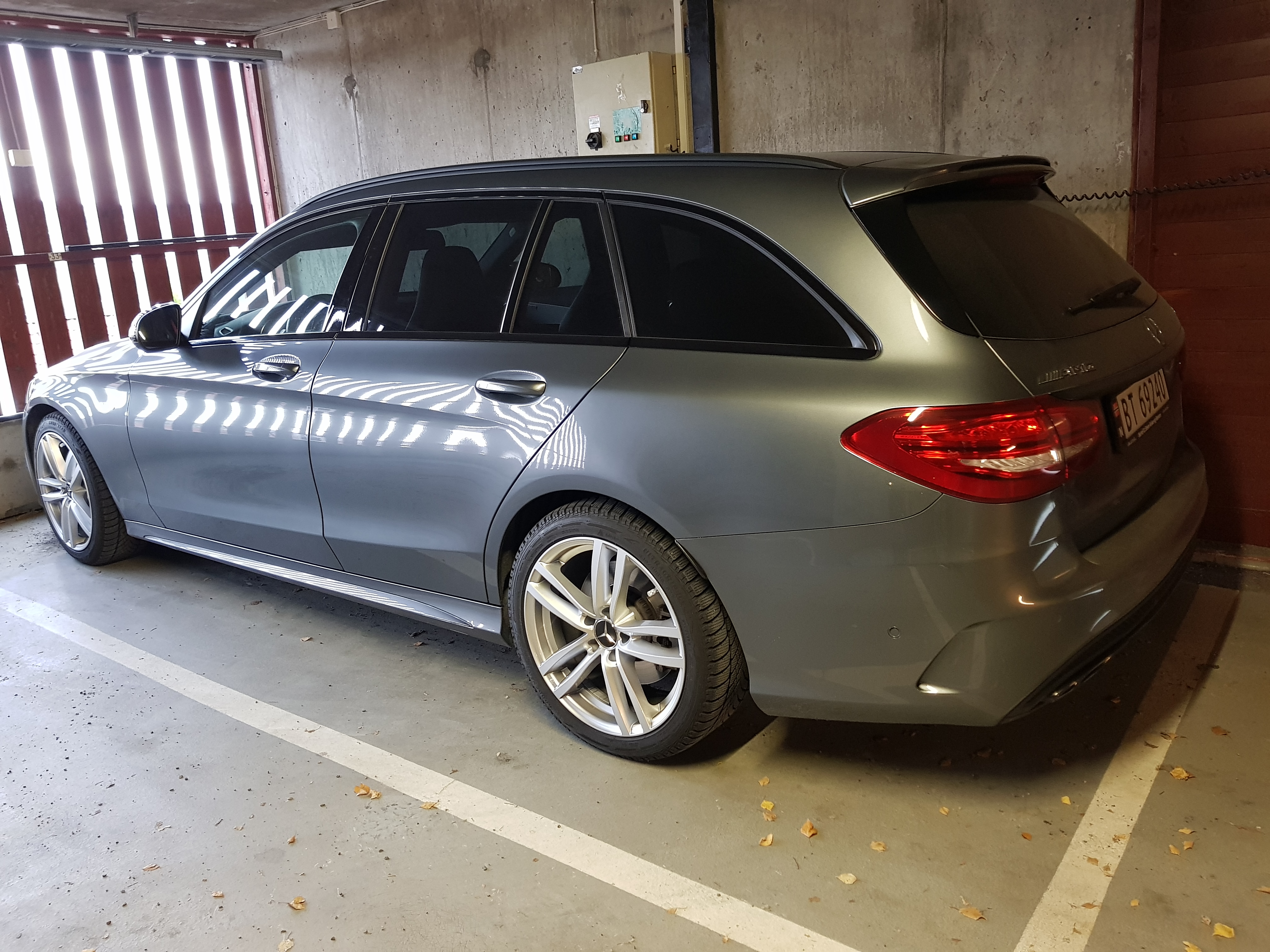

Uff, så var det den tiden igjen... Vinterhjul... Bortsett fra at det nå er veldig stille i bilen ved kjøring så er det noe dritt å kjøre på ift. sommerdekkene. Men, men, man har jo ikke noe valg  :huh:
