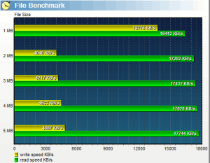

geir__hk Skrevet 8. mai 2017 Skrevet 8. mai 2017 (endret) På SD-kortet står det "ADATA" "HC I", uten at jeg ennå har funnet ut hvilken hastighetsklasse dette tilsvarer. [edit] Legger ved skjermkopi av "file benchmark" for det aktuelle SD-kortet: Endret 8. mai 2017 av geir__hk
XmasB Skrevet 8. mai 2017 Skrevet 8. mai 2017 Kan det være dette kortet? https://www.amazon.com/ADATA-Micro-Class-Adaptor-AUSDH32GCL10-RA1/dp/B0052BKJJY I så tilfelle har det svært blandet review. Som igjen tyder på at det kan være av dårlig kvalitet. Et minnekort skal ikke være 50/50 om det fungerer eller ikke. Feil skal være høyst unntaksvis. Til denne bruken ville jeg nok uansett ikke brukt et billig og/eller "noname"-kort. Kjøp et kort av godt merke. F.eks Sandisk. Jeg har aldri opplevd problemer med de, og har hatt 20-30 gjennom årene.

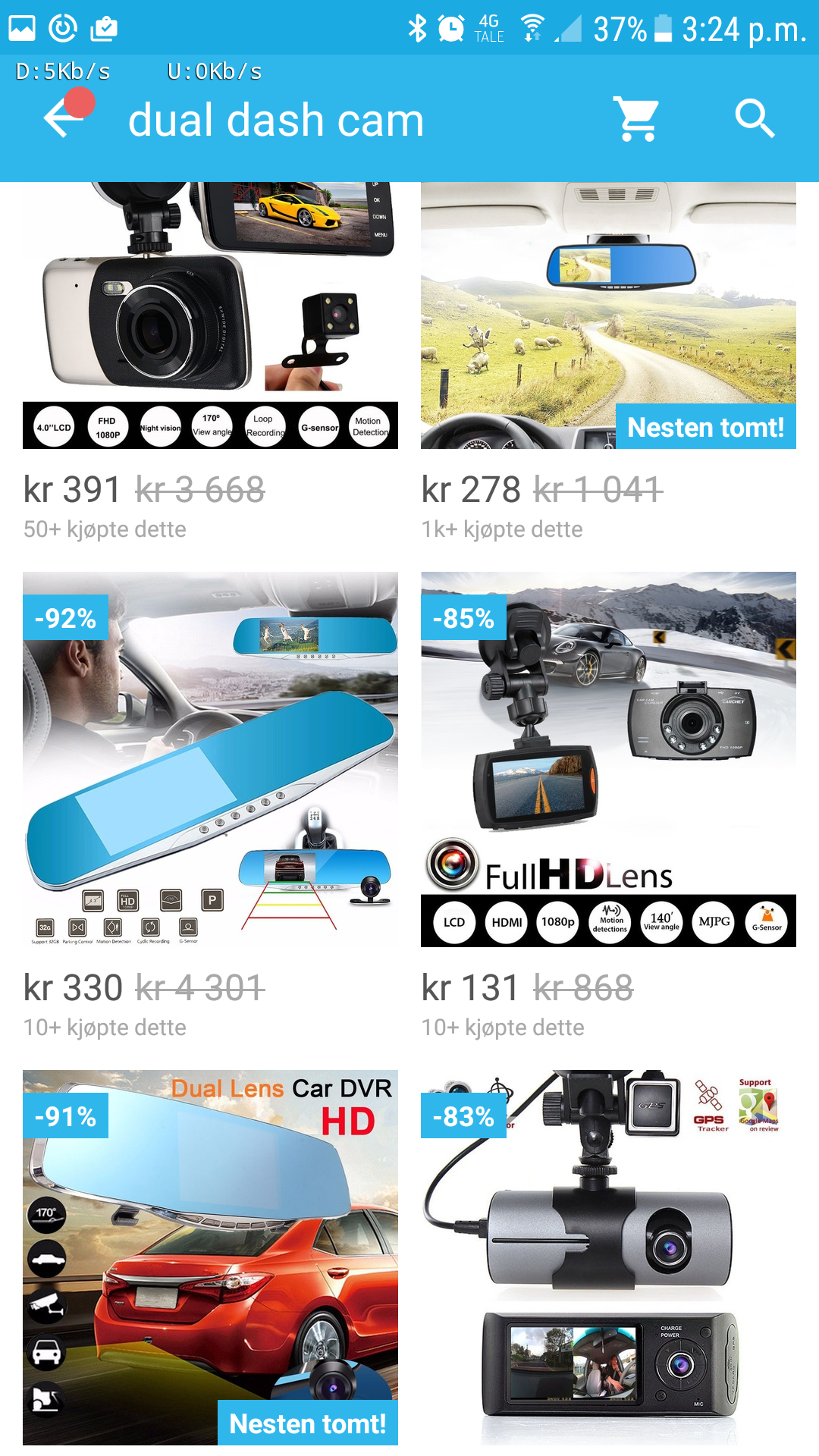

Luske_Ludvig Skrevet 9. mai 2017 Skrevet 9. mai 2017 Noen som har testet disse dual cam kameraene på Wish (vedlegg)? Har bestilt solbriller osv der til sinnsykt priser. God kvalitet.
Merko Skrevet 9. mai 2017 Skrevet 9. mai 2017 Noen som har testet disse dual cam kameraene på Wish (vedlegg)? Har bestilt solbriller osv der til sinnsykt priser. God kvalitet. nei, men føler man må ta prisene med en klype salt.. 1
