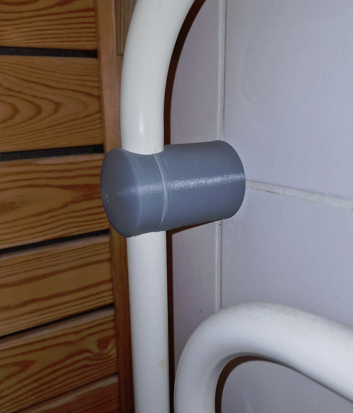

Har noen av dere printed noe i metall?
Har 2 PTC-håndklevarmere hvor alle 4 veggholderne i plast hadde blitt sprø etter mange år og erstatningsdelene som jeg selv hadde designet og skrevet ut i PLA har etter noen få år blitt deformert (overrasker meg egentlig ikke med PLA). Kunne tenke meg å gi bort oppdrag til utskriving i aluminium (eller til og med i RF-stål).
Prisen spiller ikke stor rolle første gangen - erfaringen er også verdt noe.
PCBway.com gjør vel sånt.
Hvem ellers? Noen innenfor EØS? Hva koster det?
Ny 3D-printer for metall til jul er neppe et alternativ ... tror jeg.
Prøv å printe selv i CF-PETG. PETG tåler mer temperatur og karbonfiberinfuseringen gjør det stivere og gir enda høyere temperaturmotstand. CF-PETG pleier å gi en veldig fin og matt finis som kamuflerer  lagene, jeg er veldig glad i Polyalkemi sin :)

 Min WANHAO-printer fra 2016 viser kun alternativene PLA og ABS. Kunne jo prøve å sette den opp med CF-PETG om parametrene er ganske like men ser nå at det krever 240+ °C...
Å kjøpe en annen printer tror jeg ikke er verdt det for min del
trikola skrev (På 6.11.2024 den 8:27 AM):
Det er sikkert mange her som kunne printa CFPETG for deg da, er jo ikke verd å skifte printer bare for ett print. Metall er det straks ferre som kan hjelpe deg med...
Er det store deler det er snakk om?
Fire slike: i hovedsak 4 x veggdelen pluss 4 x lokk, litt innmat i veggdelen for å feste den til veggen og feste varmerøret til veggdelen (kappen holder den IKKE, den er bare pynt). Varmerør er 25 mm, holderen ~51 mm
Jeg tar vanligvis 1kr pr minutt på printern ved vanlige materialer når jeg selger print og så runder jeg av nedover for gjentakende og sånt, kan ta det samme på CFPETG (med dyse for sånt). Send meg pm om du har lyst til å prøve, slenger ut et bilde av et CFPETG print.

@Leo_ - kom i mellomtiden på en løsning for problemet med manglende styrke jeg skal prøve først: skal erstatte nevnte 'innmaten' med en bit av en passende aluminiumsprofil (firekantrør) som altså settes inn i PLA-røret som da er tilpasset firkantrørbiten og som kan ta opp disse kritiske kreftene.
