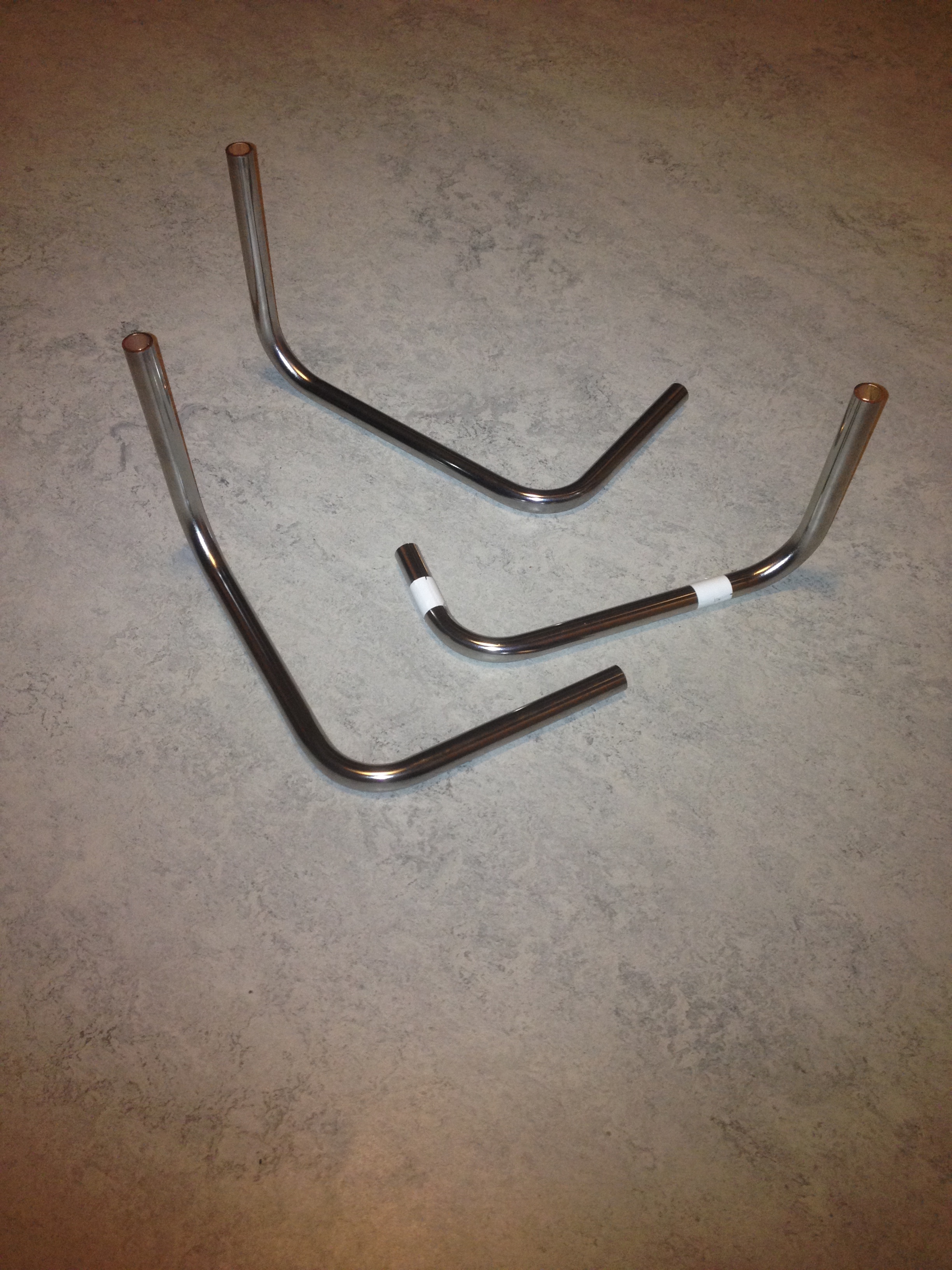

N1ko Skrevet 22. januar 2015 Skrevet 22. januar 2015 Takk for tips Andrull! Hvilken diameter på kobberrørene brukte du? Jeg tenker å gå for 12mm OD.
w1I3bmv7PRFfKNkpTOlmGVrzkvXvbA5lcIelI/X9 Skrevet 22. januar 2015 Skrevet 22. januar 2015 Fant ut at jeg ikke gidder å bruke 420kr på nye fittings, så jeg sender de nye slangene i retur og går for kobberrør istedenfor! Har lagd en handleliste som skal ha alt jeg trenger: - Kobberrør 12mm OD (Biltema) - Rørbøyer (Biltema) - Rørkutter (Biltema) - Gradeverktøy (Biltema) - Fittings (Digital Impuls) Noen som har erfaring med EK-HD fittingsa? Virker litt sketchy at man bare stapper røret inn uten at det er noe spesielt som holder det på plass. Ellers, noe annet jeg må tenke på? Den rørbøyeren er noe drit... Den greia du huker på rørene glipper og alt går til h***ete. Snakker om erfaring med 12mm OD rør fra biltema. Vet ikke hvilke andre valg som finnes... Jeg ville heller kjøpt en sånn rørkutter, for da slipper du å kjøpe flere rørkuttere for forskjellige størrelser Sånne fittings funker bra så lenge du har riktig vinkel og lengde på rørene. Selv er jeg ikke fan av EK sine fittings da, så jeg bruker bitspower sine C47
Andrull Skrevet 22. januar 2015 Skrevet 22. januar 2015 (endret) Så lenge du har en fast hånd så har jeg aldri hatt noe problem med rør som glipper (skjedde vel kanskje første gangen, men det var jo mer pga. jeg ikke helt kunne bruke den). At den er god vil jeg ikke påstå, men som sagt så vet heller ikke jeg om noen vesentlig andre design som er bedre. Ja bort sett fra det de har på jobb da, som er enorme elektriske monstere. For kvalitetsverktøy så må man nok raskt finne på å putte på en ekstra 0, om ikke mer og da blir kanskje prosjektet for dyrt. Edit: Rørbøyer av høyere kvalitet. Av de overnevnte grunner så ville jeg nok kjøpt en del ekstra med rør. så kan man øve seg litt. Vær også oppmerksom på at det kan bli litt missfarging av krom'en i selve bøyen. Og noen ganger om man er veldig brutal/rask, spesielt på 90 grader bøy, så kan krom'en få små "sprekker". Helt ufarlig, og rent kosmetisk du knapt får med på kamera. Endret 22. januar 2015 av Andrull

Emmerhofferen Skrevet 23. januar 2015 Skrevet 23. januar 2015 Fant ut at jeg ikke gidder å bruke 420kr på nye fittings, så jeg sender de nye slangene i retur og går for kobberrør istedenfor! Har lagd en handleliste som skal ha alt jeg trenger: - Kobberrør 12mm OD (Biltema) - Rørbøyer (Biltema) - Rørkutter (Biltema) - Gradeverktøy (Biltema) - Fittings (Digital Impuls) Noen som har erfaring med EK-HD fittingsa? Virker litt sketchy at man bare stapper røret inn uten at det er noe spesielt som holder det på plass. Ellers, noe annet jeg må tenke på? Eg har tenkt på det samme, men veit du eller kanskje nokon andre kva som er forskjellen på halvharde og glødende kobberrør? Kva er best/enklest å jobbe med? Del gjerne erfaringene dine framover! :-)
Andrull Skrevet 23. januar 2015 Skrevet 23. januar 2015 (endret) Du ønsker de glødede rørene. De halvharde er mye stivere og vanskeligere å jobbe med. Endret 23. januar 2015 av Andrull 1
Emmerhofferen Skrevet 23. januar 2015 Skrevet 23. januar 2015 Du ønsker de glødede rørene. De halvharde er mye stivere og vanskeligere å jobbe med. Toppers, blir nok ein tur innom biltema iløpet av helgo då! ?
