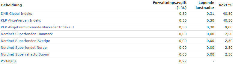

Jeg sparer for øyeblikket i DNB Global Indeks (45%), KLP AkskjeVerden Indeks (45%) og KLP Fremvoksende Markeder Indeks II (10%)
Jeg vurderer å kjøpe en andel i alle fire av Nordnets Superfond for å spre risikoen ved 0% forvaltningskostnader. Er dette å anbefale?
Endret av Mos Def
Ja, du får i så fall ned totalkostnaden fra 0,30 % til 0,27 %.
Er det i aksjesparekonto du har disse? I så fall er det vel nesten så lavt du kommer. Kan eventuelt bytte DNB Global Indeks til KLP AksjeGlobal Indeks V, som har 0,20 % i årlig kostnad. Da er du nede i 0,23 % totalt for porteføljen.

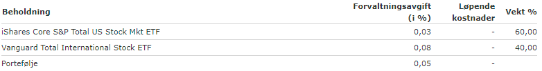

Hvis du har disse fondene et annet sted, f.eks. på Zero, så kan du få totalkostnad ned i 0,05 % ved å kombinere to ETFer. 60 % ITOT og 40 % VXUS.
Ja, det jeg tenkte. Har fondene gjennom aksjesparekonto, ja Men så er jo Norden et ganske smalt marked som du nevner så jeg vet ikke om potensialet for vekst er større ved å ha de 10% i et globalt fond, kontra å spare de 0,03 prosentpoengene.

Tenker 10%. Hovedgrunnen til at jeg ønsker å investere i Superfondene er at det er 0% i forvaltningsavgifter.
Det er ingen diversifisering det du tenker på der. Tvert i mot spisser du porteføljen din mot det skandinaviske(?) markedet ved å gjøre det.
Diversifisering handler ikke om å spre mellom ulike aksjefond, det handler om hvilke underliggende aksjer du er eksponert mot. Det du gjør nå er å selge et bredt, globalt fond og kjøpe "spissede" skandinaviske fond.
