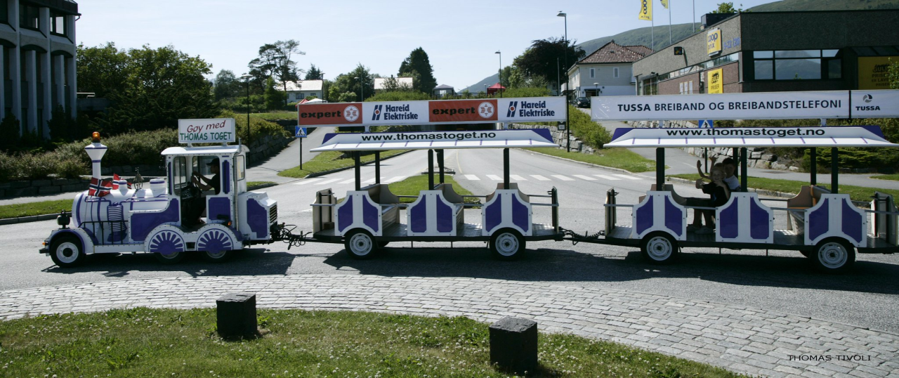

Hvordan er dette kjøretøyet og tilhengerne registrert og forsikret? Det er ikke registreringsnummer hverken foran eller bak så jeg fant ikke ut mer fra den bildeserien. Har det f.eks ansvarsforsikring? Er det lov å kjøre med folk i tilhengerne? Er det setebelter til alle?

Takk, jeg fant et registreringsnummer i bildekarusellen.
Kjøretøyopplysninger UK3260
Det virker som det kun gjelder trekkvogna og ikke vognene. Jeg lurer på hvordan de er registrert? Det finnes et utall tilhengere av ulike slag til biler, men jeg har aldri sett en der passasjerer kan sitte lovlig under kjøring. F.eks campingvogner. Det var da jeg begynte å lure på det med ansvarsforsikring og lovlighet. Men ansvarsforsikringa følger vel trekkvogna om man f.eks skader en henger eller det som fraktes i hengeren?
Hvis det er lovlig med persontilhengere, hvorfor finnes ikke det i utvalget til tilhengerleverandører? Jeg tenker at det kunne vært kjekt å leid en i forbindelse med utflukter der personbilens seter blir for få, og man vil slippe å måtte kjøre flere biler eller leie en stor nok bil.
I forskrift om bruk av kjøretøy er dette regulert. Utfra bildene å bedømme er det kanskje bokstav e) som er den relevante bestemmelsen her.

Du må lese hele § 3-1. Første ledd bestemmer at det er registreringen som avgjør hva som er lovlig, og fabrikantens bestemmelser for ikke-registreringspliktige kjøretøy. Annet ledd bestemmer at i tillegg til registreringen/fabrikantens bestemmelser kan man frakte personer på de måtene som er bestemt i bokstav a til g.
Hvis registreringen ikke tillater det vil det være bokstav d som er unntaksbestemmelsen. Bokstav e gjelder ikke - disse togene kjører ikke i prosesjon.
