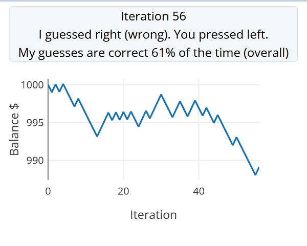

Her er en simulering man kan prøve selv: https://www.expunctis.com/2019/03/07/Not-so-random.html
Trykk venstre eller høyre pil. Programmet prøver å gjette hva du kommer til å trykke. Gjetter den den riktig vinner programmet, gjetter den feil vinner du.
Her har jeg feks trykket hva jeg mener er tilfeldig 56 ganger, men tapt masse da den klarte finne et mønster i trykkingen min og gjettet riktig ofte.
