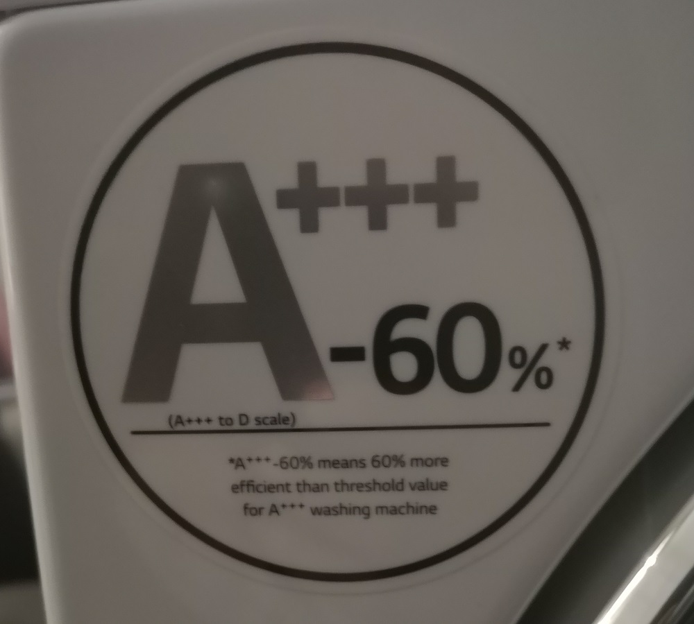

KoKo_ Skrevet 31. juli 2019 Skrevet 31. juli 2019 Hva betyr Energiklasse A+++ -60% for vaskemaskiner? Leste litt her: https://en.wikipedia.org/wiki/European_Union_energy_label , men fant ikke ut hva 60% betyr?
Jotun Skrevet 31. juli 2019 Skrevet 31. juli 2019 Det betyr at de bruker 60 prosent mindre enn klasse A. Er egentlig ikke en del av merkingen. A+++ er merkingen, det andre kun skryt. Siden energiklasse merkingen egentlig er noe intetsigende med mindre man er over snittet interressert.
Frank Drebin Skrevet 31. juli 2019 Skrevet 31. juli 2019 60 % lavere enn grensen for A+++. Ut fra tabellen på Wikipedia skal da EEI1-tallet for maskinen være nede på ca. 18,4, siden grensen for A+++ ligger på EEI < 46. For en 6 kg maskin tilsvarer EEI på 100 ca. 334 kWh per år, dvs. 1,52 kWh per vask (målemetoden bruker 220 vask per år). Sånn i teorien skal din maskin da være på 18,4 % av dette tallet, altså 61,5 kWh/år eller 0,3 kWh/vask. Men dette vil selvfølgelig variere sterkt med type vask, antall vask, størrelse på maskinen din, osv. 1 EEI er energieffektivitetsindeksen.
Jotun Skrevet 31. juli 2019 Skrevet 31. juli 2019 Høres mer fornuftig ut ja. Leste bare på en LG maskin, der har de nok glemt noen plusser da. Stod at det var 60% mindre enn forbruket på en A maskin. Har nok ment 60% mindre forbruk enn A+++ ? Merkingen er vel basert på 60 graders full maskin?
Frank Drebin Skrevet 31. juli 2019 Skrevet 31. juli 2019 Det er et skille mellom skalaen før og etter 2010. Før 2010 gikk den opp til A, og var basert på 60 °C vask, ja. Etter 2010 er beste karakter A+++, og man har regnet sammen en blanding vaskeprogrammer med full og delvis full maskin, og 60 og 40 °C. Håper at de snart oppdaterer skalaen slik at den går fra A++++++ og ned til A, det blir lettere for alle å skjønne. /s 1
KoKo_ Skrevet 4. august 2019 Skrevet 4. august 2019 (endret) Takker for svar, selv om det forsåvidt allerede er svart på, så legger jeg ved bilde av den "offisielle" forklaringen til den nye vaskemaskinen vår (kjøpt etter at spørsmålet ble stilt): Endret 4. august 2019 av KoKo_
Simen1 Skrevet 4. august 2019 Skrevet 4. august 2019 Bare vær obs på at energisparingen er et kompromiss mot andre ting, som hvor rent tøyet blir, hvor mye slitasje det får og hvor lange vaskeprogrammene er. Man får ikke full pott på alle faktorene samtidig. 2
KoKo_ Skrevet 4. august 2019 Skrevet 4. august 2019 (endret) Jeg var ute etter kapasitet (10 kg++) da jeg lette etter ny maskin, og testene jeg leste gikk god for vaskeresultatene, så satser på at den gjør jobben bra nok. Energimerkingen var ikke så viktig så lenge den var normal, men -60% vekket nysgjerrigheten. Endret 4. august 2019 av KoKo_
