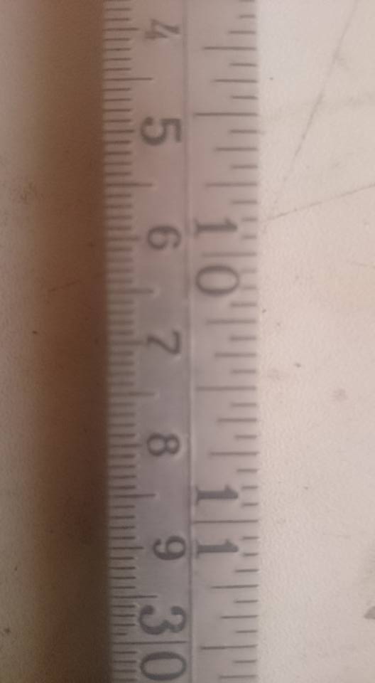

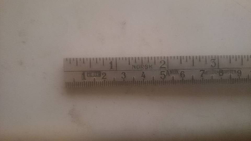

Inge Rognmo Skrevet 27. april 2018 Skrevet 27. april 2018 Det er samme lengde på tommeltottene som i USA (...) Nei, det finnes (fantes?) også både svenske og norske tommer, som er noe sånt som hhv 24,7 og 26,1-26,2mm (sjekk bildet, legg merke til "Norsk", som ikke betyr produsert i Norge ettersom det står Mellösa, Sweden et annet sted) og sammenlign 10 tommer med cm-skalaen selv). Men tommestokker produsert de siste 50+ årene er nok med standardtommer. http://www.hultafors.no/om-oss/ikke-bare-en-tommestokk/
