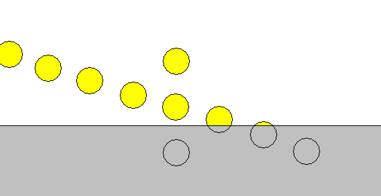

henbruas Skrevet 17. november 2010 Skrevet 17. november 2010 Hvorfor er skumringen kortere i sydlige strøk?
Simen1 Skrevet 17. november 2010 Skrevet 17. november 2010 Hvorfor er skumringen kortere i sydlige strøk? Fordi sola går veldig bratt ned mot og under horisonten. Nærmere polene går sola på skrå mot horisonten. Jo lengre mot polene jo flatere vinkel ned mot horisonten. 1
Shifty Powers Skrevet 17. november 2010 Skrevet 17. november 2010 Har du eit bilde eller animasjon som illusterar det?

Simen1 Skrevet 17. november 2010 Skrevet 17. november 2010 (endret) Har du eit bilde eller animasjon som illusterar det? Jeg lagde en i full fart. Her er to sekvenser med solnedgang. Begge har ca 5 minutter mellom hver posisjon. Den loddrette viser solnedgangen nær ekvator. Den på skrå viser solnedgangen i Norge. Merk at det er flere soler i den skrå sekvensen. Det kommer av at solnedgangen tar lengre tid. Avstanden mellom hver posisjon er likevel lik som i den loddrette solnedgangen. Jorda roterer rundt sin egen akse i løpet av 24 timer. Sett fra et fast sted på jorda sirkler sola i bane rundt jorda på 24 timer. (Det ser sånn ut og man kan alltids bruke et fast sted på jordas overflate som origo i et koordinatsystem, der sola roterer rundt origo i løpet av 24 timer.) Poenget mitt er at solas "runde rundt jorda" skjer med ulik vinkel i forhold til punktet på overflaten. Står man på nordpolen ved vårjevndøgn så ser man at sola beveger seg med senter langs horisonten hele døgnet til den har fulgt horisonten 360 grader. Står man på ekvator ved vårjevndøgn så går sola vinkelrett opp fra horisonten, loddrett over hodet og vinkelrett ned på andre siden. Alle steder i mellom ekvator og nordpolen vil solas "bane rundt jorda" skjære horisonten med en viss vinkel. Endret 17. november 2010 av Simen1 2
