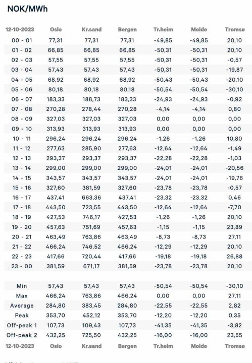

Subara Skrevet 12. oktober 2023 Skrevet 12. oktober 2023 Utvalg: – Høye strømpriser ut 2025 https://www.nordpoolgroup.com/en/Market-data1/Dayahead/Area-Prices/NO/Hourly/?view=table Spoiler Synes ikke prisene ser så bra ut i halve landet. Det blåser voldsomt ute, men det har vært en del soldager i det siste, så da er vel flommene i august allerede glemt.
