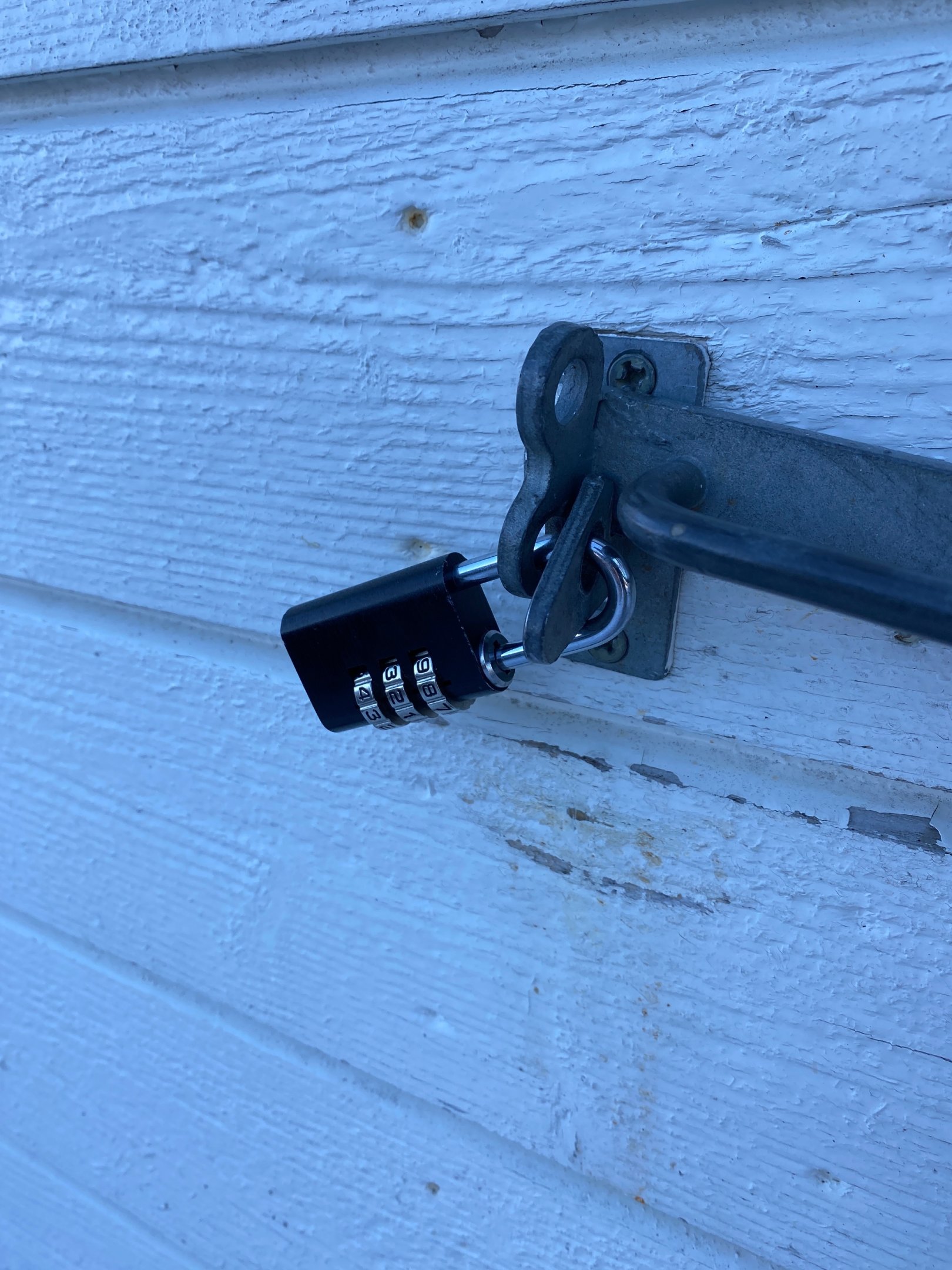

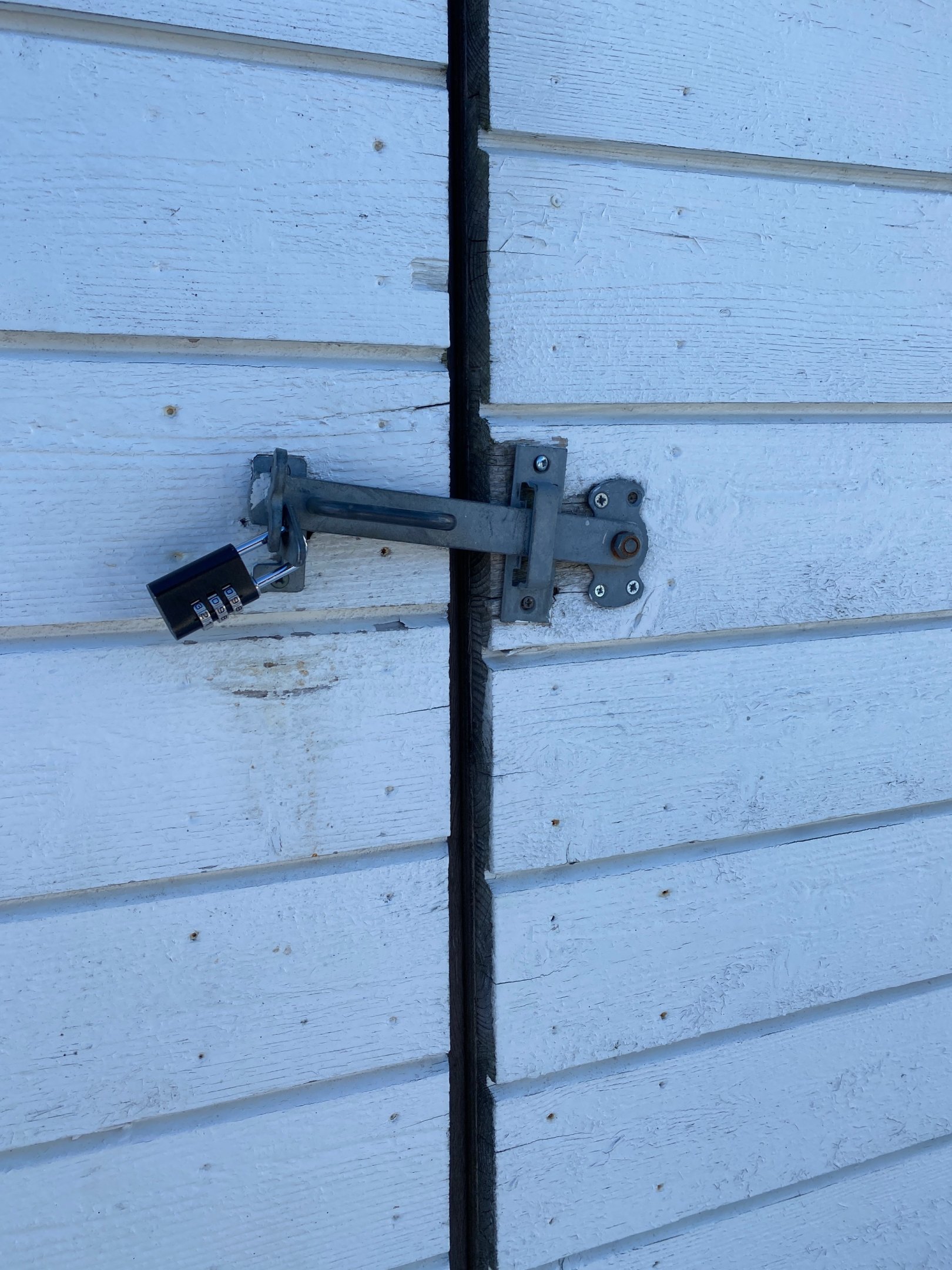

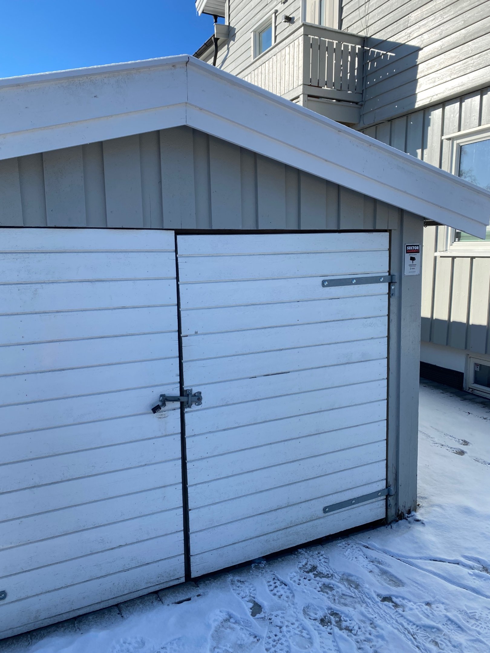

Fromthemountain Skrevet 12. mars 2023 Skrevet 12. mars 2023 Hei! Har flyttet inn i en leilighet med tilhørende garasje hvor det tidligere har vært innbrudd. Viser til vedlagt bilder av døren og nåværende lås. Det går åpenbart an å bytte til en sterkere hengelås, men jeg frykter at tyven uansett vil klare å klippe den siden diameteren på låsen ikke kan være så stor. Har noen av dere forslag til andre typer lås til denne garasjen? Evt. alarm tilkoblet bevegelsessensor? Tusen takk!
j-- Skrevet 12. mars 2023 Skrevet 12. mars 2023 Hvorfor klippe? Der holder det jo med et skrujern. Bytt hele mekanismen til noe som dekker skruene, som f.eks denne: https://www.jernia.no/oppussing-og-vedlikehold/verktøy/beslag%2C-hengsler-og-montering/haspe/pn-beslag-hasp-5330-hengelås-galvanisert-155mm/p/28502979 1
Mr. A Skrevet 12. mars 2023 Skrevet 12. mars 2023 Vet ikke hvor stort budsjettet ditt er, men en pucklås med tilhørende stålplate vil gjøre det lite fristende å gå løs på låsen. Da er det raskere å fjerne dørhengslene. Eventuelt kan du jo ta den billigere ruten som j-- linker til, med en kraftigere hengelås.
Fromthemountain Skrevet 12. mars 2023 Forfatter Skrevet 12. mars 2023 j-- skrev (26 minutter siden): Hvorfor klippe? Der holder det jo med et skrujern. Bytt hele mekanismen til noe som dekker skruene, som f.eks denne: https://www.jernia.no/oppussing-og-vedlikehold/verktøy/beslag%2C-hengsler-og-montering/haspe/pn-beslag-hasp-5330-hengelås-galvanisert-155mm/p/28502979 Uff jeg hadde ikke lagt merke til skruene en gang…
minim Skrevet 12. mars 2023 Skrevet 12. mars 2023 Fromthemountain skrev (1 minutt siden): Uff jeg hadde ikke lagt merke til skruene en gang… Lås er nå mer eller mindre bare for å kunne vise til at det er låst for forsikringen tenker jeg. Selv en beefy ABUS lås klippes lett med stor tang eller sag. Tror alarm som utløses må være en bedre løsning enn å bruke en formue i låser. 2
kremt Skrevet 12. mars 2023 Skrevet 12. mars 2023 Vinkelsliper tar vel det meste uansett. Bare finn noe som ser ganske kraftig ut, da er det hvertfall litt mer avskrekkende.

The Avatar Skrevet 12. mars 2023 Skrevet 12. mars 2023 Det er ein relativt stor operasjon å sikre denne garasjedøra på ein fornuftig måte, her er det mange svakheiter der denne koffertlåsen med tresifra kode er sterkaste leddet. Både låsemekanismen og dørhengslene kan enkelt skruast av, og sjølve dørene ser ut til å være vanleg ytterkledning montert på ei ramme. Det er nok absolutt verdt å vurdere å fjerne heile låsen. Då slepp du at nyskjerrige bryt seg inn og øydelegg døra. Bilen er jo i seg sjølvsikra ved å være låst, og eventuelt verktøy og liknande kan du ha i låsbart skap. Her er det sikkert meir aktuelt å tenke på alarm, flomlys på bevegelsessensor, og kanskje kameraovervåking (som ikkje treng å være ekte eingong). Skal du sikre garasja på anna måte så må du nok bytte garasjedør. 1

Fromthemountain Skrevet 12. mars 2023 Forfatter Skrevet 12. mars 2023 (endret) The Avatar skrev (28 minutter siden): Det er ein relativt stor operasjon å sikre denne garasjedøra på ein fornuftig måte, her er det mange svakheiter der denne koffertlåsen med tresifra kode er sterkaste leddet. Både låsemekanismen og dørhengslene kan enkelt skruast av, og sjølve dørene ser ut til å være vanleg ytterkledning montert på ei ramme. Det er nok absolutt verdt å vurdere å fjerne heile låsen. Då slepp du at nyskjerrige bryt seg inn og øydelegg døra. Bilen er jo i seg sjølvsikra ved å være låst, og eventuelt verktøy og liknande kan du ha i låsbart skap. Her er det sikkert meir aktuelt å tenke på alarm, flomlys på bevegelsessensor, og kanskje kameraovervåking (som ikkje treng å være ekte eingong). Skal du sikre garasja på anna måte så må du nok bytte garasjedør. Takk for svaret ditt. Jeg skal bytte låsen og se nærmere på alarmmuligheter. Vi er leieboere og garasjen har verken alarmanlegg eller anlagt strøm, er derfor ute etter noe som kan avgi høy lyd og gjerne kan skrus av/på vha WiFi eller annen form for fjernkontroll. Endret 12. mars 2023 av Fromthemountain
J-Å Skrevet 12. mars 2023 Skrevet 12. mars 2023 Jeg foreslår et låsbart T håndtak med stenger på innsiden. De er jo beregnet for vippeporter, men bør kunne tilpasses sidehengslede porter også. Dør nr.2 sikres med et flattjern på innsiden eller bolteskåter oppe og nede.. Men ingen tredører kan stanse noen med vinkelsliper eller motorsag.

linux-fan Skrevet 12. mars 2023 Skrevet 12. mars 2023 En 3 siffret kodelås tar vel bare noen miniutter å teste seg gjennom.
TAC-2 Skrevet 12. mars 2023 Skrevet 12. mars 2023 Det er vanskelig å stenge folk ute, da onkelen min ble akutt syk brukte jeg vel et halvt sekund på å bryte opp ytterdøren hans. Konstruksjonen på den garasjen egner seg ikke for å hindre innbrudd. I gamle dager fikk man tak i batteridrevne bevegelsessensorer med alarm/sirene. Hvis det ikke er et øde sted så kan det kanskje være nok til å virke avskrekkende hvis det finnes et egnet sted å plassere den.
plankeby Skrevet 12. mars 2023 Skrevet 12. mars 2023 (endret) Poenget blir vel ikke å gjøre garagen innbruddssikker, men bedre enn det er nå. -Hvor det holder med en skrutrekker eller skiftenøkkel i full stillhet... ! Bytt ut skruer på hengsel til type som ikke kan skrus ut. For "fet og fancy" låsemekanisme på denne porten kan heller lokke til seg oppmerksomhet, om at innbrudd er verdt forsøket. Sensorlampe er lurt om det er strøm der. Har man ikke noe av stor verdi i garagen er det lurt med vindu man kan se inn... Så tyven kan sjekke om innbrudd er verdt bryet. De proffe kommer inn uansett, de enkle sjelene på vandring gidder ikke om man må til med vinkelsliper... Endret 12. mars 2023 av plankeby
Dubious Skrevet 12. mars 2023 Skrevet 12. mars 2023 Eneste som fungerer er gjennomgående skruer. Skruer som bare skrues inn er lett å rive ut med brekkjern.
