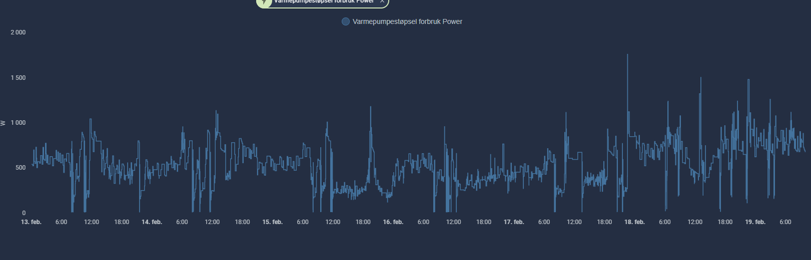

Strømforbruket til min varmepumpe forrige uke. Temperaturer ute på ca. 0-10 grader, aktiv styring av varmepumpe etter strømpris via Tibber. Pumpa er en Norgespumpe 5.9. Pumpa brukte 90,3kWh i denne perioden.
Edit: Den står stilt inn på 26 grader, men Tibber kan styre dette selv. Pumpa varmer opp totalt ca. 150kvm.
