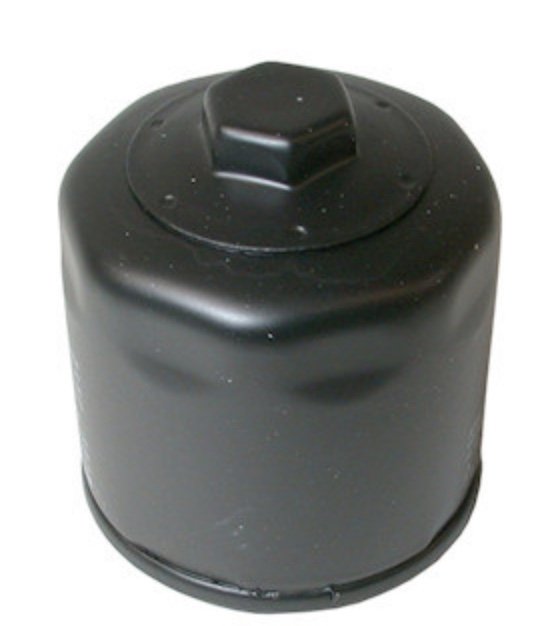

MailMan13 Skrevet 30. oktober 2022 Skrevet 30. oktober 2022 (endret) Sånne oljefilter har en tendens til å sette seg litt ekstra fast av og til. Har opplevd at filter jeg har skrudd til passe håndfast krever en del "overbevisning" når det skal av igjen. Selv om man kan mistenke en del mekanikere av og til banker boltene på med trykkluft på samme setting det ble tatt av med, hadde jeg ikke automatisk konkludert med det her. Endret 30. oktober 2022 av MailMan13 2
