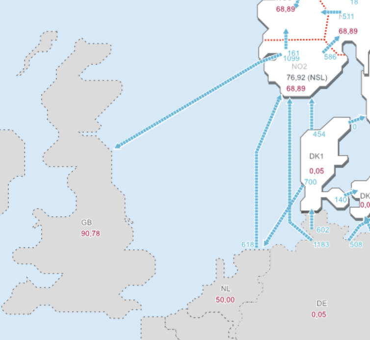

Mye penger å tjene ja. Se bare på dette bildet fra tidligere i dag:
Her importerer vi altså 1183MW med strøm praktisk talt gratis fra Tyskland og selger nesten alt videre til UK for €76,92/MWh. En ganske grei fortjeneste der. I tillegg kommer flaskehalsinntektene.
  • Innsiktsfullt 1
Jens Kr. Kirkebø skrev (1 time siden):
Sånn røffly 1 million kroner per time..
germanwhip skrev (1 time siden):
tydelig at DE og NL burde legge sine egne GB kabler
De har heftig kapasitet over den engelske kanalen (8400 MW), men det strekker ofte ikke til. Da er det kjekt at vi kan få en "timelønn" på 1 millon kroner for å hjelpe med ytterligere 1100 MW.
  • Innsiktsfullt 1
