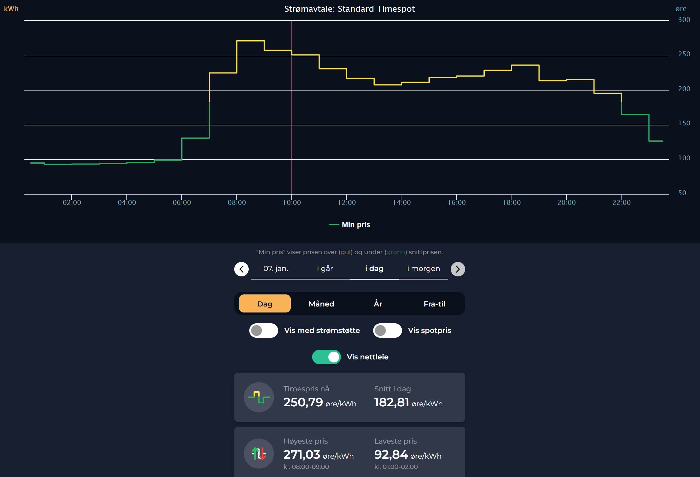

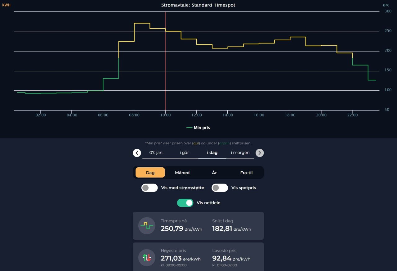

wampster Skrevet 9. januar Skrevet 9. januar Dette er litt snodig https://www.nettavisen.no/okonomi/statkraft-sjefen-tror-at-stromprisene-blir-lavere-i-2025-og-sier-vi-ikke-har-sa-veldig-hoye-strompriser-i-norge-na/s/5-95-2224470 https://www.nve.no/energi/analyser-og-statistikk/magasinstatistikk/ "Vi har ikke så høye priser nå" og I følge NVE er fyllingsgraden nesten maks av hva den har vært noen gang, likevel:
