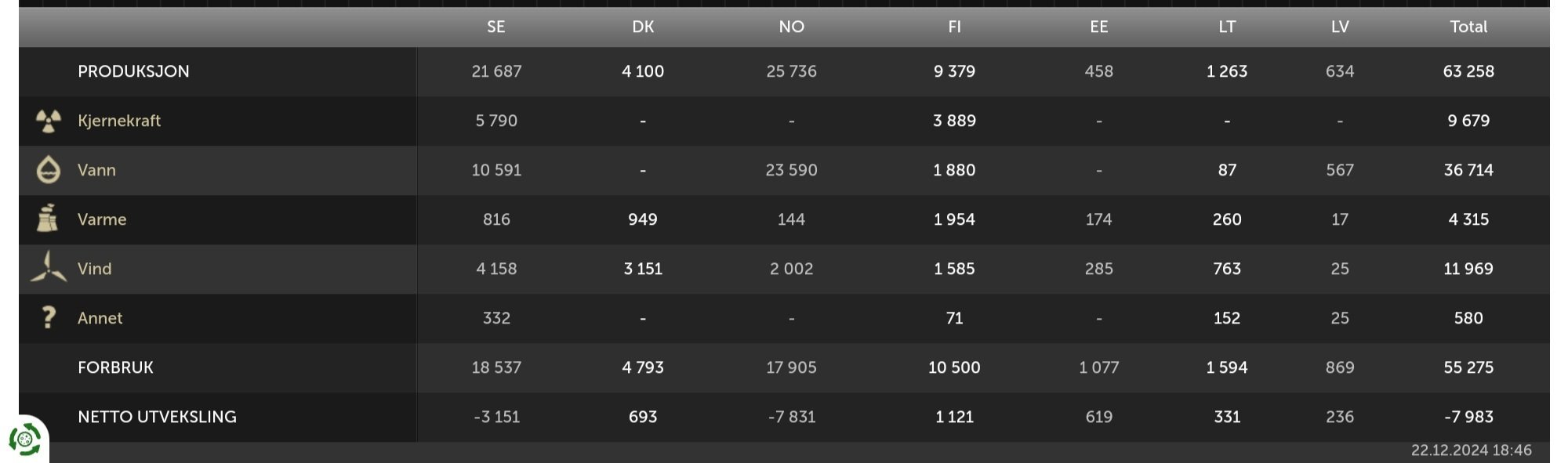

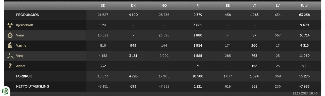

1 hour ago, HF- said:
But why?!?
Ganske høy eksport nå ser jeg, ca 7000 megawatt. Hvis man ser på prisene for tyskland, danmark, nederland, ca 27-28-32 øre. Og vipps så setter de prisen i norge til 26 øre, og dermed blir det massiv eksport og tapping av magasiner så fort man klarer. Prisene blir ikke skikkelig høye før magasinene er mye lavere enn 70-80 %. Så da må de tømme så mye de kan så fort som mulig, rett og slett for å løfte prisene i hele markedet. Man produserer mye nå og dumper prisene. Men tar igjen grovt senere.
  • Innsiktsfullt 1
