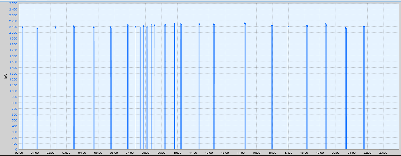

Subara skrev (2 timer siden):
Varmer en VVB opp vannet en gang i døgnet, eller etter hvor stort forbruk man har av varmtvann?
Det jeg ser på mine målinger er at den slår seg på i korte perioder (typisk 4 minutter av gangen), ca en gang i timen gjennom døgnet. Så blir det kortere intervaller (10 - 20 minutter) rett etter en dusj.

Hårek skrev (16 minutter siden):

Subara skrev (21 minutter siden):
Er det ingen virksomhet på din VVB på natten?
Jo, av og til så slår den inn selv om den ikke brukes, pga varmetap. Varmen som lekker ut av berederen må også erstattes.
Dessuten, et lite forbruk, som for eksempel håndvask, er ofte ikke nok til å "trigge" den, det må litt temperaturfall (tapping av varmtvann) til. For eksempel et par håndvask og noen timers varmetap. En dusj kan være nok i seg selv. Så det er ikke nødvendigvis noe fast mønster på når på døgnet den kobler inn.
Subara skrev (1 time siden):
Vil beredere kunne fungere forskjellig avhengig av typen bereder?
Jeg har en 25 år gammel 120 liter. Slik ser et typisk døgn ut, med en dusj 07:15 VVbereder.thumb.PNG.c720a780e5432616f1f1dc3396482299.PNG
Nye beredere er antaglig bedre isolert, og de fleste har 200 liter. Det kan gi andre intervaller.

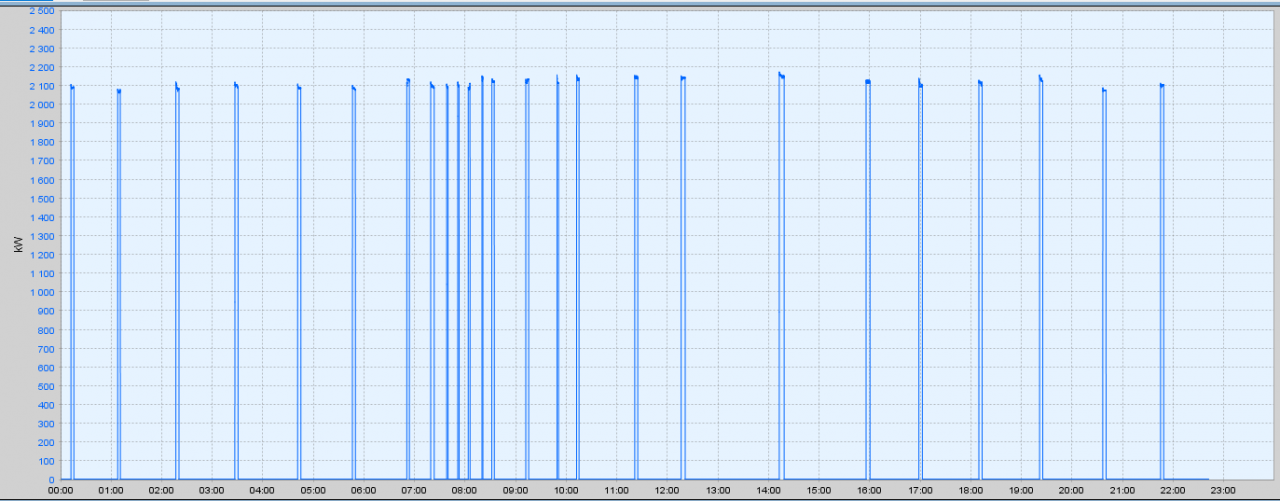

Hårek skrev (6 minutter siden):
Spoiler
Nå spør jeg mye, men hvor får du lest av dette?
Subara skrev (2 minutter siden):
Måletrafo koblet på hver sikringskurs. Et opplegg kun for spesiellt interesserte.
  • Liker 4
