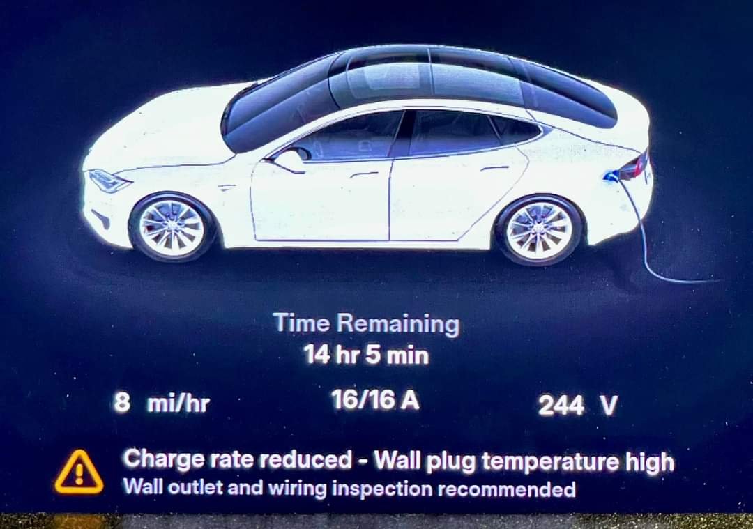

Fictivision Skrevet 8. mai 2022 Skrevet 8. mai 2022 Jeg har ladet en BMW i3 i ca ett halvår via en vanlig stikkontakt mens vi ventet på at garasjen blir ferdig. Huset er ganske nytt (2015) så det gikk helt fint. En 10A sikring som hadde bare ett utelys koblet på det kurset.
Powertrainer Skrevet 9. mai 2022 Skrevet 9. mai 2022 (endret) Fictivision skrev (13 timer siden): Jeg har ladet en BMW i3 i ca ett halvår via en vanlig stikkontakt mens vi ventet på at garasjen blir ferdig. Huset er ganske nytt (2015) så det gikk helt fint. En 10A sikring som hadde bare ett utelys koblet på det kurset. Siden vi er begynt å innrømme synder kan jeg fortelle at jeg har ladet bilen nærmere 2år med en 10A portabel lader i garasjen. Grunnen til at jeg har et ganske avslappet forhold til det er at garasjen er en frittstående betongkloss et godt stykke fra huset og delvis under jord med stikken montert på murveggen. Det er med andre ord kun materielle skader hvis ting går galt og jeg sjekker jevnlig for varmgang. Men hvis stikkontakten derimot har vært montert på treveggen på et bebodd hus ville jeg vært skeptisk til å bruke den til det formålet. Endret 9. mai 2022 av Powertrainer 1
Kajac Skrevet 9. mai 2022 Skrevet 9. mai 2022 Powertrainer skrev (12 minutter siden): Siden vi er begynt å innrømme synder kan jeg fortelle at jeg har ladet bilen nærmere 2år med en 10A portabel lader i garasjen. Grunnen til at jeg har et ganske avslappet forhold til det er at garasjen er en frittstående betongkloss et godt stykke fra huset og delvis under jord med stikken montert på murveggen. Det er med andre ord kun materielle skader hvis ting går galt og jeg sjekker jevnlig for varmgang. Men hvis stikkontakten derimot har vært montert på treveggen på et bebodd hus ville jeg vært skeptisk til å bruke den til det formålet. Og i løpet av disse to årene, oppdaget du noen gang varmgang eller andre problemer relatert til ladingen?
Powertrainer Skrevet 9. mai 2022 Skrevet 9. mai 2022 Kajac skrev (19 minutter siden): Og i løpet av disse to årene, oppdaget du noen gang varmgang eller andre problemer relatert til ladingen? Noe varmgang men ikke noe unormalt i forhold til belastningen, med tanke på kabelbrann så antenner ikke PVC før man overskrider 70 grader.
Complexity Skrevet 9. mai 2022 Skrevet 9. mai 2022 De fleste nødladere har forhåpentligvis sikkerhet mot varmgang og vil stoppe ladingen om den detekterer noe. Men vet ikke om det er noe krav? Om ikke så er det jo mulig at billige biler fra kina (som f.eks MG) ikke har det. 1
bzzlink Skrevet 9. mai 2022 Skrevet 9. mai 2022 Har ladet med 13A / 3kW i over ett år nå fra shuko. Ikke antydning til varmgang. Det er bvern på kursen og garasjen er separat bygg så har ikke sett noe grunn til å gjøre noe med det 2
