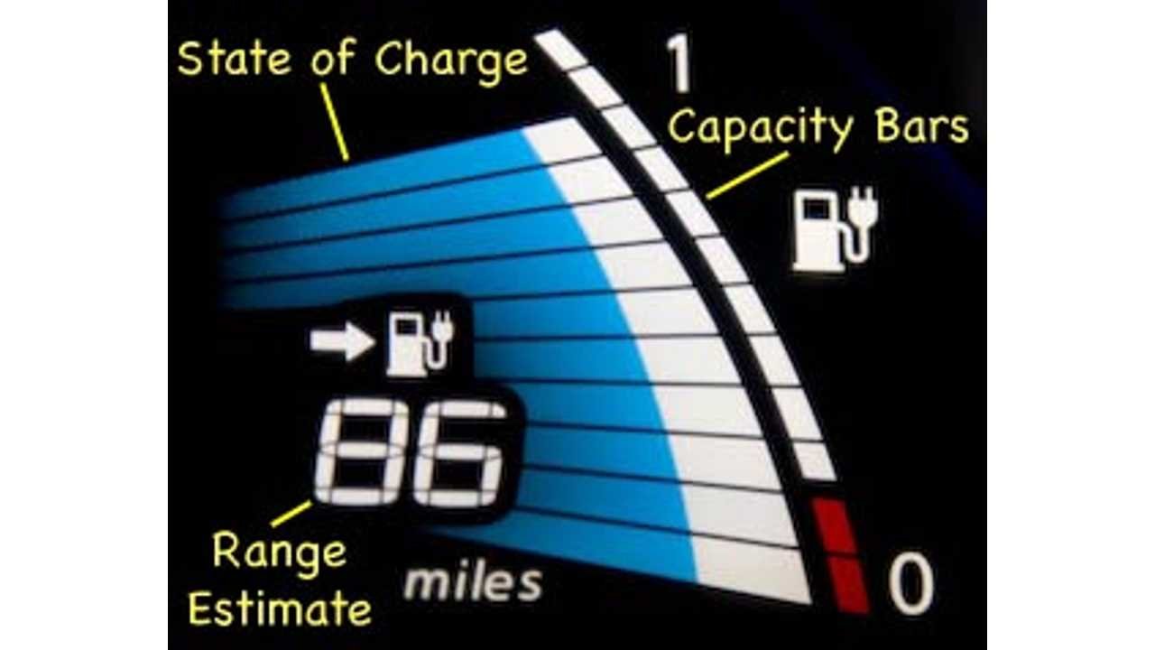

NoBo Skrevet 19. april 2022 Skrevet 19. april 2022 Kajac skrev (1 time siden): Om den har alle strekene har den i hvert fall mindre enn 15 % degradering av batteriet Spør av nysgjerrighet: Er det en ‘Leaf greie’ at den ikke viser alle strekene selv om den er ‘fulladet’ når batteriet etter hvert blir slitt? På alle mobiler jeg har hatt så har Fulladet alltid gitt alle streker og etterhvert numerisk visning = 100% selv om batteriet kanskje ikke er god for mer enn ~70%. Det er med andre ord ikke sånn på Leaf (og andre elbiler)?

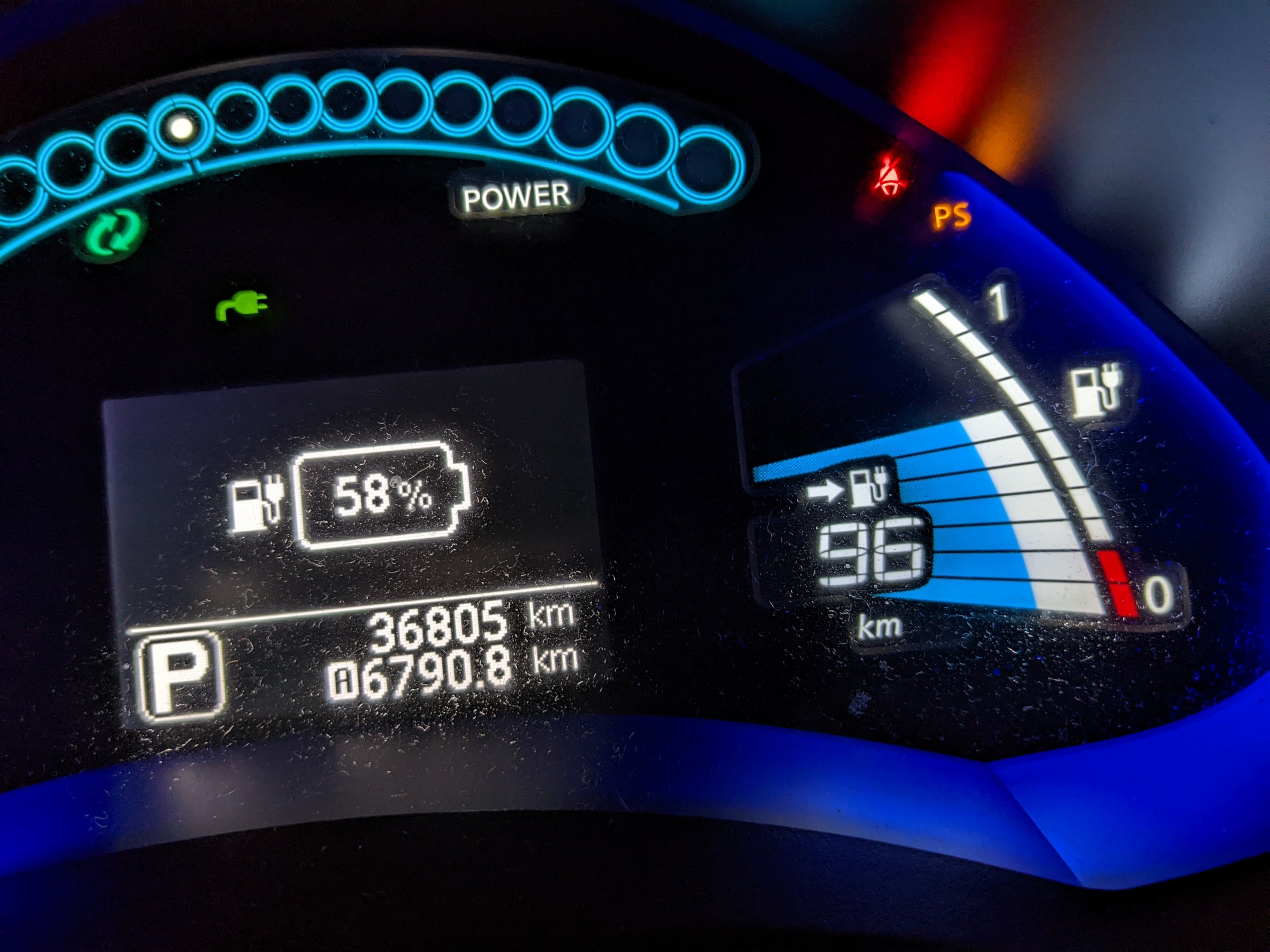

Complexity Skrevet 19. april 2022 Skrevet 19. april 2022 (endret) 20 minutes ago, NoBo said: Spør av nysgjerrighet: Er det en ‘Leaf greie’ at den ikke viser alle strekene selv om den er ‘fulladet’ når batteriet etter hvert blir slitt? På alle mobiler jeg har hatt så har Fulladet alltid gitt alle streker og etterhvert numerisk visning = 100% selv om batteriet kanskje ikke er god for mer enn ~70%. Det er med andre ord ikke sånn på Leaf (og andre elbiler)? Leaf har 2 sett med batteristreker. Ett som viser hvor fulladet batteriet er (som nok er den du tenker på) og ett sett som viser batterihelsen. Den vil vise 12 streker hele tiden til batteriet er slitt og begynner å miste en og en. Disse kommer aldri tilbake. Endret 19. april 2022 av Complexity 2

Simen1 Skrevet 19. april 2022 Forfatter Skrevet 19. april 2022 Så dette betyr at den har ca 43 km rekkevidde når den er ca 80% ladet av det som er nåærende maks (10 streker)? Så vi kan estimere den fulle nåværende rekkevidden til 43km/0,8 = 54 km.. Da dropper jeg i hvert fall den. Lite sannsynlig at den klarer 8 mil uten hjertet i halsen.

Complexity Skrevet 19. april 2022 Skrevet 19. april 2022 (endret) 1 hour ago, Simen1 said: Så dette betyr at den har ca 43 km rekkevidde når den er ca 80% ladet av det som er nåærende maks (10 streker)? Så vi kan estimere den fulle nåværende rekkevidden til 43km/0,8 = 54 km.. Da dropper jeg i hvert fall den. Lite sannsynlig at den klarer 8 mil uten hjertet i halsen. Bilen viser (som de fleste biler gjør untatt Tesla) hva den gjetter av rekkevidde basert på forrige kjøretur. Så det er en liiten mulighet for at de har kjørt som en tulling opp ett fjell med varmen på 30 grader sist den var brukt. Men jeg tviler på det. Ville nok styrt unna den ja. Var ute å sjekka i min Leaf nå om du vil se hvordan en bil med godt batteri ser ut: Ett annet eksempel på en bil med vesentlig mer kilometer . Endret 19. april 2022 av Complexity

kremt Skrevet 19. april 2022 Skrevet 19. april 2022 3 hours ago, Kajac said: Om den har alle strekene har den i hvert fall mindre enn 15 % degradering av batteriet. Så kan man jo gjøre sitt for å forhindre at det degraderes ytterligere Jeg har lest at den må være under 82 % state of health i en viss tid før den går ned en strek. Men har også lest at enkelte har hacket dette systemet sånn at den viser fullt selv med flere streker borte. Men det tar kun noen uker før bilen igjen lærer hvordan batteriet er og viser det korrekte antallet streker. Jeg tror de resetter batteriets hjerne på en måte, så det gjelder å være på vakt. Men jeg tviler på at denne scamen er særlig stor i Norge. 1 1

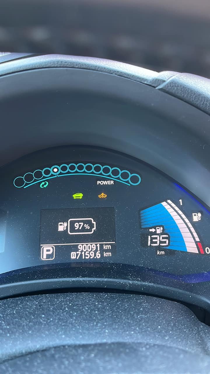

Simen1 Skrevet 19. april 2022 Forfatter Skrevet 19. april 2022 Complexity skrev (1 time siden): Bilen viser (som de fleste biler gjør untatt Tesla) hva den gjetter av rekkevidde basert på forrige kjøretur. Så det er en liiten mulighet for at de har kjørt som en tulling opp ett fjell med varmen på 30 grader sist den var brukt. Fikk svar fra selger nå: Sitat Jeg har kun hatt den til kortkjøring. Tror Tromsø blir i lengste laget. Men den viser at den har 100-125 km ved oppstart. Spørs hvor hardt du kjører og hvor kaldt det er ute..
Complexity Skrevet 19. april 2022 Skrevet 19. april 2022 (endret) 18 minutes ago, Simen1 said: Fikk svar fra selger nå: Ville vært skeptisk, men den er jo veldig billig. Er det utdypet noe med hva som er feil med det elektriske anlegget? Det er iallefall en norsk bil (blått merke på siden av lysene) så jeg antar den da har varmepumpe som vil hjelpe på. Edit: når jeg tenker meg om så er det ikke sikkert den har varmepumpe selv om den er norsk. I starten var det vel noen biler uten. Tipper dog den har støtte for App om ikke annet. Endret 19. april 2022 av Complexity
