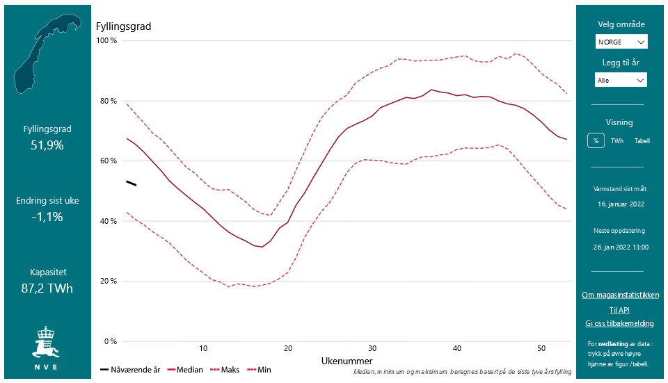

Simen1 Skrevet 19. januar 2022 Skrevet 19. januar 2022 Det ser helt greit ut dette. Vi kan jo ikke kalle magasinfyllingen for kritisk bare fordi den er lavere enn medianen. Da har vi jo historisk hatt kritisk magasinfylling annenhvert år. Fyllingsgraden er betydelig høyere enn det laveste (2011), som vi kom greit gjennom. I tillegg har vi mer vindkraft enn den gangen og i tillegg bedre mulighet til å kjøpe oss ut av problemer dersom snøen av en eller annen grunn skulle finne på å ikke smelte til våren. 4

NERVI Skrevet 19. januar 2022 Skrevet 19. januar 2022 Simen1 skrev (6 timer siden): Det ser helt greit ut dette. Vi kan jo ikke kalle magasinfyllingen for kritisk bare fordi den er lavere enn medianen. Da har vi jo historisk hatt kritisk magasinfylling annenhvert år. Fyllingsgraden er betydelig høyere enn det laveste (2011), som vi kom greit gjennom. I tillegg har vi mer vindkraft enn den gangen og i tillegg bedre mulighet til å kjøpe oss ut av problemer dersom snøen av en eller annen grunn skulle finne på å ikke smelte til våren. Det ser ut som medianfyllingen er ca.67%, mot nå ca.45%, og det er vel mer enn 30% lavere. Det er vel litt mer enn "litt lavere" enn medianen, om det kan nevnes. 1
Solas Skrevet 19. januar 2022 Skrevet 19. januar 2022 (endret) Alt er vel om man ser på den nasjonale magasinstatistikken. I virkeligheten er Norge to forsyningsområder (med et par hyssinger mellom), Sør-Norge (NO1/NO2/NO5) og Nord-Norge (NO3/NO4). Fyllingsgraden i sør lå på 46 % ved utgangen av uke 2, hvilket er om lag 12 TWh under medianen. Offisielt var magasininnholdet ca. 26 TWh, men realiteten er nok noe lavere (deler av tilgjengelig vannvolum er avsatt til minstevannføring og andre restriksjoner samt usikre magasinkurver på unormalt lave vannstander). Laveste registrerte fylling i perioden 1995-2021 er ca. 8 TWh i 2003. Det er nok ikke så langt unna reell minimum. Gjennomsnittlig tilsig (til magasinkraftverkene i sør) i perioden frem magasinminimum (typisk i uke 16-18) er ca. 10 TWh. Midlere forbruk (også i sør) i samme periode siste fem år er ca. 30 TWh. 26 TWh - 8 TWh + 10 TWh = 28 TWh. Legg på et par TWh i vind og uregulerbar elvekraft, og vi lander på ca. 30 TWh. Alt «vel» om alt forløper som normalt. Og det gjør det jo alltid.. Kraftprodusentene er selvfølgelig fullt klar over alt dette, derav de sinnssyke prisene. Endret 19. januar 2022 av Solas

Simen1 Skrevet 19. januar 2022 Skrevet 19. januar 2022 NERVI skrev (1 time siden): Det ser ut som medianfyllingen er ca.67%, mot nå ca.45%, og det er vel mer enn 30% lavere. Det er vel litt mer enn "litt lavere" enn medianen, om det kan nevnes. Du finner linken her med nøyaktige tall. For uke 2 er det hhv median 65,4% og nå 51,9%. I minumimsåret 2011 var det 40,4% og i maksimumsåret 2012 var det 75,6% fyllingsgrad. 2012 var et år med store skader fra vårflom i blant annet Trøndelag.
NERVI Skrevet 20. januar 2022 Skrevet 20. januar 2022 (endret) Simen1 skrev (13 timer siden): Du finner linken her med nøyaktige tall. For uke 2 er det hhv median 65,4% og nå 51,9%. I minumimsåret 2011 var det 40,4% og i maksimumsåret 2012 var det 75,6% fyllingsgrad. 2012 var et år med store skader fra vårflom i blant annet Trøndelag. Beklager, jeg brukte feil årsserie. Det er nok ukene 30 - 40 i høst tappingen har vært hensynsløs i forhold til hydrologien og eksporten ble prioritert.https://www.tu.no/artikler/statnett-varsler-om-stram-situasjon-i-sor-norge/513793 Endret 20. januar 2022 av NERVI

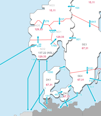

sk0yern Skrevet 20. januar 2022 Skrevet 20. januar 2022 Nå importerer vi billig strøm dere, fungerer jo kjempebra det her: 1
Snowleopard Skrevet 20. januar 2022 Skrevet 20. januar 2022 ...likevel har vi nesten dobbelt pris av områdene vi importerer fra. 3
