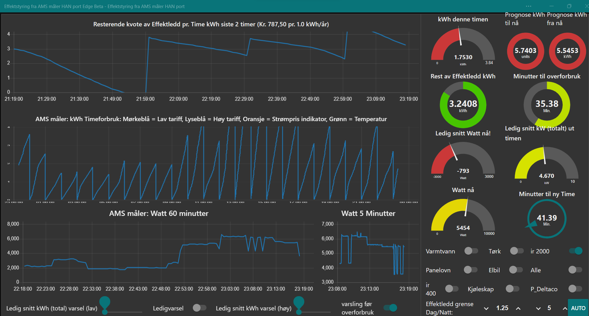

Her er sanntids prognoser regnet ut kontinuerlig hvert 2,5 sekund for mitt strømforbruk denne timen, den ene er 5,54 kWh med kort prognose fra timestart + nåværende effekt og den andre prognosen er 5,74 kWh som er lang prognose fra timestart som er målt forbruk fra timestart målt alene uten hensyn til at jeg nettopp har slått på mer effekt.
Det er 41 minutter igjen til ny time men det er bare 35 minutter igjen til jeg har brukt opp 5 kWh kvoten om jeg fortsetter med samme forbruk som nå ut timen. Jeg bruker for øyeblikket 5,454 kW men jeg kan kun bruke 4,670 kW jevnt ut timen uten å få overforbruk siden det gjenstår kun 3,24 kWh av de 5 kWh som er laveste trinn på kapasitetsleddet og nå er det brukt allerede brukt 1,7530 kWh denne timen 😉 Jeg bruker altså 793 watt for mye akkurat nå som det vises på ledig snitt watt nå indikatoren og om jeg fortsetter med akkurat samme effekt videre ut timen blir det da overforbruk og da må jeg betale for neste trinn på Kapasitetsledd stigen.
Effektledd grensen er satt til 5 kWh på natt og i helgene og til 1,25 kWh på dagtid men det vil ikke lenger bli aktuelt med forskjellig effektledd grense på dag, natt og helg etter nyttår. Jeg har hatt effektmålt anlegg i to år allerede så jeg har tilpasset meg denne typen nettleie 2 år før alle dere andre får det samme etter 1. januar 2022.
Uten dette programmet er jeg blind og kan ikke kontrollere mitt strømforbruk og det ville kostet meg mange tusen kroner ekstra i året i høyere effektledd kostnad.
Endret av Slettet+613

9 minutes ago, Simen1 said:
Er det freeware? Åpen kildekode? Hvor lastes det ned? Nettsiden gir ingen av disse svarene.
Jeg har laget det selv siden tibber appen var håpløs å bruke. Tibber appen viser kun forbruk fra midnatt og jeg måtte registrere forbruket hver time og skrive det ned på papir og bruke kalkulator for å finne ut hvor mye som var brukt en halv time senere. Jeg har i to år oppfordret tibber til å forbedre appen sin og vist dem hva som trengs men de har aldri vært interesserte i å forbedre appen sin de sa de var fornøyd med den som den var. Jeg ble gal av å aldri vite hvor mye strøm jeg kunne bruke så jeg brukte mye tid på å perfeksjonere programmet og nå er det perfekt 🙂 Programmet henter data i sanntid fra strømmåleren fra tibber API. Du kan se hvordan programmet oppdateres i sanntid og gjør alle justeringer av måler-indikatorene i videoene på hjemmesiden.

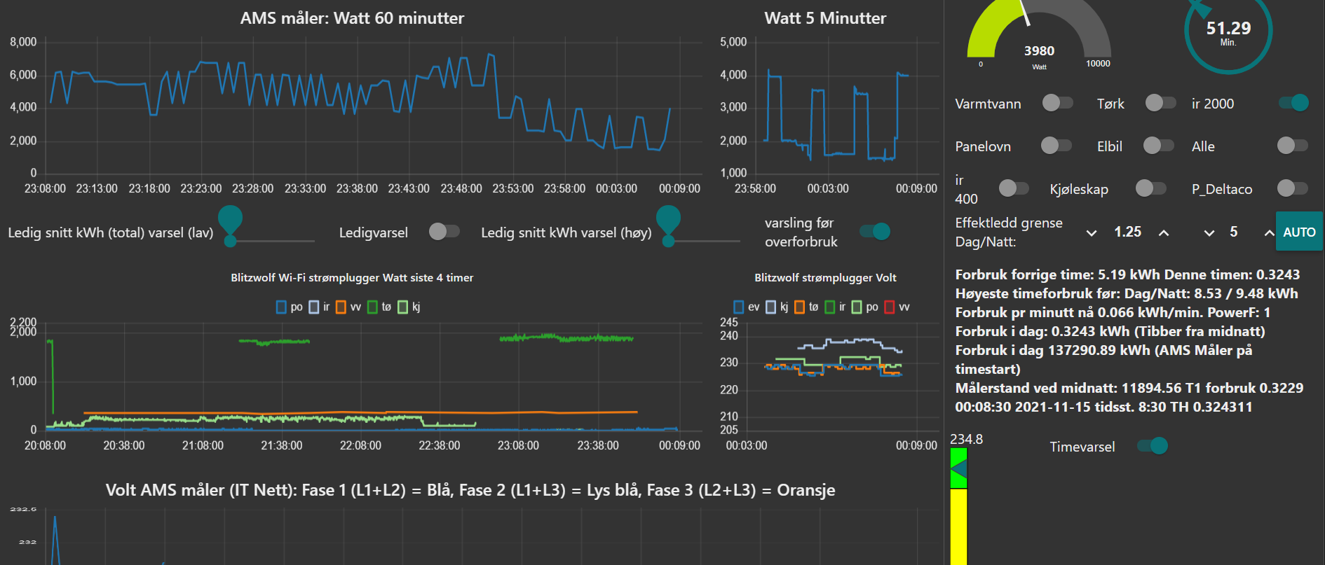

Her vises også bruken av apparatene fra Blitzwolf og Deltaco Strømplugger. Navn og farger på de forskjellige pluggene stemmer ikke og er forskjellig på watt og volt. Tø (grønn) på Watt var tørketrommel men er nå Varmtvannsbereder.
Her viser også tidligere maks strømforbruk på dag, 8,53 og på natt og helg 9,48. Dette er høyt nå siden  jeg nettopp har flyttet og ikke lenger har effektmålt anlegg før jeg igjen må forholde meg til jævelskapen etter nyttår!
