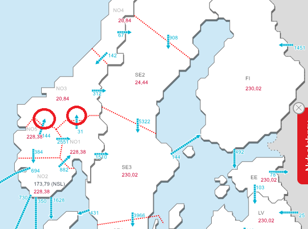

Simen1 Skrevet 19. oktober 2021 Skrevet 19. oktober 2021 (endret) Vanligvis strømmer jo elenergi fra områder med lav pris mot områder med høy pris, men noen ganger går det motsatt. Noen som vet hvorfor? Eksempel fra i morges: Edit: Sverige har visst også stor prisforskjell mellom nord og sør. Endret 19. oktober 2021 av Simen1
Snowleopard Skrevet 19. oktober 2021 Skrevet 19. oktober 2021 Simen1 skrev (49 minutter siden): Vanligvis strømmer jo elenergi fra områder med lav pris mot områder med høy pris, men noen ganger går det motsatt. Noen som vet hvorfor? Eksempel fra i morges: Edit: Sverige har visst også stor prisforskjell mellom nord og sør. Tipper det er tall for nattens tilskudd av rimelig vindkraft som vi ser tallene på, men prisen er en øyeblikkspris på det tidspunktet du ser på kartet. Eller er det snakk om å opprettholde høy pris ved å kunstig holde tallene for kapasitet for lave?
Simen1 Skrevet 19. oktober 2021 Skrevet 19. oktober 2021 Pilene peker fra høypris til lavpris områdene fra kl 07 til 11 i dag. (06-10 vintertid = normaltid ) https://www.statnett.no/for-aktorer-i-kraftbransjen/tall-og-data-fra-kraftsystemet/#nordisk-kraftflyt
Snowleopard Skrevet 19. oktober 2021 Skrevet 19. oktober 2021 Simen1 skrev (3 minutter siden): Pilene peker fra høypris til lavpris områdene fra kl 07 til 11 i dag. (06-10 vintertid = normaltid ) https://www.statnett.no/for-aktorer-i-kraftbransjen/tall-og-data-fra-kraftsystemet/#nordisk-kraftflyt Kan være noe kraftutjevning. Ser tallene er gått ned siden den du postet i sted, når er det hhv 65 og 6 på de to pilene som du markerte i bildet.
leifeinar Skrevet 19. oktober 2021 Skrevet 19. oktober 2021 (endret) Sitat Vanligvis strømmer jo elenergi fra områder med lav pris mot områder med høy pris, men noen ganger går det motsatt. Noen som vet hvorfor? Eksempel fra i morges: Vet ikke hvorfor, men handler nok om å tjene penger. Ser du på denne linken så ser man at det flyter litt frem og tilbake iløpet av dagene. i går gikk det vist mye fra N03 til NO5, i dag litt motsatt. også en enorme tall fra vestlandet til østlandet. LINK Endret 19. oktober 2021 av leifeinar

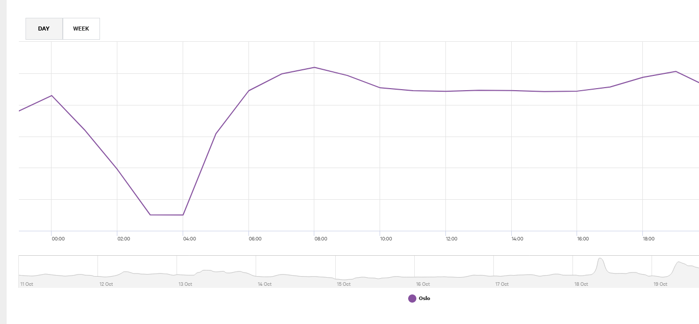

trikola Skrevet 19. oktober 2021 Skrevet 19. oktober 2021 Ja, det går opp og ned: 😄 - ca 90 % ila noen nattetimer og opp igjen. Kunne vært moro å vite hvorfor.
sedsberg Skrevet 19. oktober 2021 Skrevet 19. oktober 2021 Lite forbruk om natta. Samt at kurven lyver litt. Det er ikke 0 i bunnen.
trikola Skrevet 19. oktober 2021 Skrevet 19. oktober 2021 Joa, men jeg nevnte jo 90 % - fra 858 €/MWh ned til 100 og opp igjen til 1037. Har ikke vært sånt på lenge:
