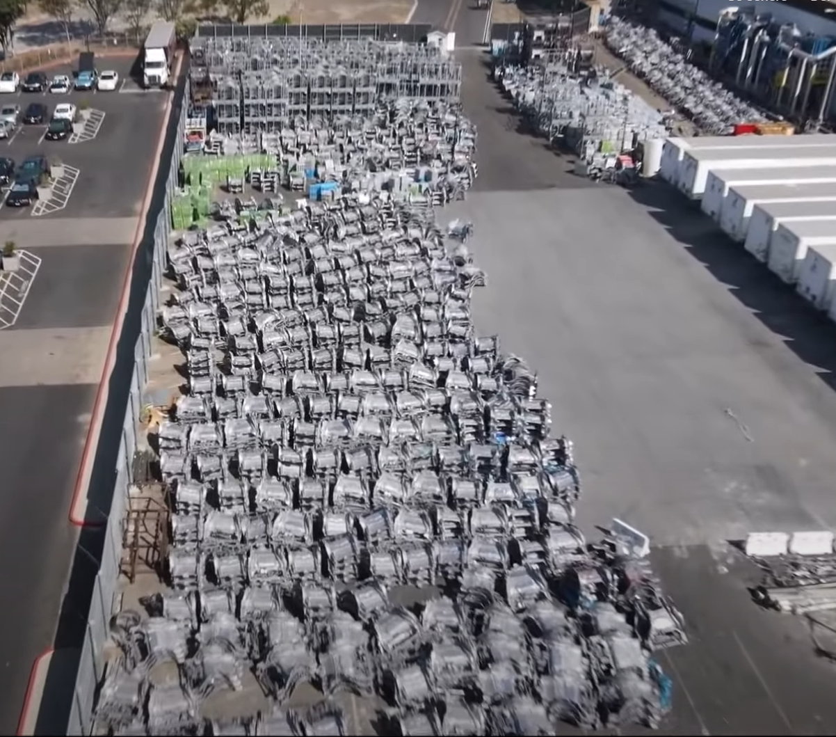

RuneWi Skrevet 13. oktober 2021 Skrevet 13. oktober 2021 9 hours ago, oophus said: Så spørs det jo hvor mange av disse som blir til skrap. Det ser fint ut på papiret at man kan produsere 1 bil 3x kjappere, men vinninga går opp i spinninga om 1:3 går ut på parkeringsplassen f.eks samtidig. Så du antar at den haugen med test-castinger automatisk betyr 0.33 yield rate under produksjon? 2

oophus Skrevet 13. oktober 2021 Skrevet 13. oktober 2021 RuneWi skrev (1 time siden): Så du antar at den haugen med test-castinger automatisk betyr 0.33 yield rate under produksjon? Nei? Jeg antok ingenting, men kom kun med et poeng med eksempel tall. 3
