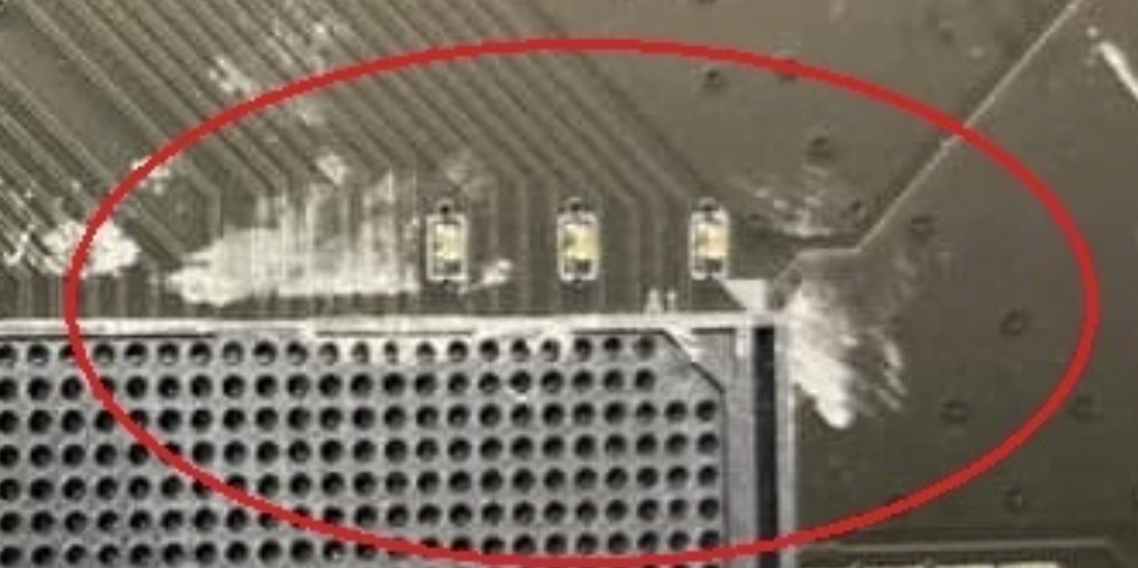

Evil-Duck Skrevet 28. august 2021 Skrevet 28. august 2021 Når sant skal sies så kan det se ut som noe kjølepasta har sneket seg til selve sokkelen her : Når det er sakt tviler jeg på at dette er det som forårsaket feilen og tipper denne har komt der når du demonterte CPUen. Likevel er det ikke helt heldig å få kjølepasta ledende eller ikke ledende i selve CPU sokkelen. Gitt at de har dokumentert dette frykter jeg at det kommer til å bli en hard kamp å kjempe for å vinne frem med noen garanti/reklamasjonns sak her dessverre. 2
Garegaupa Skrevet 28. august 2021 Forfatter Skrevet 28. august 2021 Evil-Duck skrev (6 timer siden): Når det er sakt tviler jeg på at dette er det som forårsaket feilen og tipper denne har komt der når du demonterte CPUen. Likevel er det ikke helt heldig å få kjølepasta ledende eller ikke ledende i selve CPU sokkelen. Gitt at de har dokumentert dette frykter jeg at det kommer til å bli en hard kamp å kjempe for å vinne frem med noen garanti/reklamasjonns sak her dessverre. Det kom når eg demontera CPU-en, ja. Å føre bevis for dette er derimot heilt umogeleg (så langt eg kan skjøne, i alle fall). Det er her eg meiner at god kundeservice ville vere å la tvilen kome kunden til gode. Skal ein vere stein stokk firkanta så kan det godt hende det er rett slik som du seier. Likevel tenkjer eg på ein anna side at det er eit "formildande omstende" at denne kjølepastaen er der. Viss eg hadde feilsøkt og funne kjølepasta i/på CPU-sokkelen, og tenkt at her skulle eg lure til meg ein ufortent reklamasjon, så burde eg ha gjort mitt aller beste for å fjerne alle spor av kjølepasta. Det var trass alt ikkje vanskeleg å sjå dette, eg la merke til det med ein gong det skjedde, men eg valde å sjå bort frå det sidan eg allereie hadde konstatert at kortet var defekt. Kunne eg ha sett inn i framtida så hadde eg nok vore meir forsiktig under demonteringa, men det er liten vits i å ergre seg over det som kunne ha vore. 😊 No står saka der ho står, så får me sjå kva resultat Forbrukertilsynet kjem fram til etter kvart. 1

Garegaupa Skrevet 11. september 2021 Forfatter Skrevet 11. september 2021 Eg fylgde forslaget til @Kron og tok kontakt med Noctua om denne saka. Eg stilte då spørsmål, så nøytralt som eg kunne, om søl av kjølepasta på dei plassar og i dei mengder som biletet syner kan øydeleggje eit hovudkort. I korte trekk var svaret som fylgjer: Søl av denne typen kjølepasta på sida av CPU-sokkelen kan ikkje føre til skade på hovudkortet. Søl oppi CPU-sokkelen kunne føre til ikkje-permanente problem i og med at pastaen ikkje leiar straum og såleis ville kunne hindre kontakt mellom pinnane på CPU-en og sjølve hovudkortet. Fjerning av denne pastaen ville fjerne problemet (men det kunne sjølvsagt vere arbeidsamt å få fjerna alle restar frå nedi sokkelen). Ein PC med ein CPU som vart montert med kjølepasta oppi sokkelen burde ikkje fungere i det heile teke, eller burde i "beste" fall slutte å fungere ikkje lenge etter fyrste oppstart, under varmkøyring. Noctua fann det særs usannsynleg at det kunne fungere i fleire veker slik som det gjorde hjå meg, for så plutseleg å slutte å fungere. E-postkorrespondansen mellom meg og Noctua er vidaresendt til Forbrukertilsynet. Eg presisera for dei at min hovudargumentasjon framleis er at dette sølet skjedde ved demontering av CPU etter at eg allereie hadde konstatera at hovudkortet var defekt. Sidan dette er vanskeleg å føre prov for så tykte eg det var greitt å skaffe denne informasjonen frå Noctua. Eg tykte dette var oppløftande informasjon å få. Slik det er no så meiner eg at ballen ligg hjå NetOnNet. Sidan dei har hovudkortet hjå seg kan dei reinske det og teste for å sjå om det då fungerer. Viss dei ikkje vil gjere den jobben så meiner eg heile saka deira kollapsar. Så lyt me berre sjå om Forbrukertilsynet er einige i dette. 😊 2
