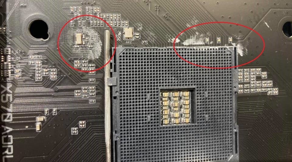

Garegaupa Skrevet 24. august 2021 Skrevet 24. august 2021 (endret) Hei! For litt sidan sendte eg inn eit hovudkort til NetOnNet på reklamasjon/garanti, då det slutta å fungere nokså kort tid etter at eg hadde teke det i bruk. Eg gjekk gjennom fleire steg med feilsøking for å forsikre meg om at det var hovudkortet det var noko gale med og ikkje nokon andre komponentar. Til slutt var der ingen tvil, så eg returnerte kortet. I dag fekk eg E-post frå NetOnNet med denne ordlyden: Sitat Hei. Ang. hovedkortet du hadde sendt inn på service, det er kjølepasta på hovedkortet og da utgår garantien da dette leder strøm og er skadelig for hovedkortet (se vedlagt bildet). Ønsker du hovedkortet i retur, så er det en kostnad på 495kr for frakt og undersøkelseskostnad, eller så kan vi skrote den? Ha en fin dag. Den kjølepastaen dei talar om (sjå vedlagte bilete teke av NetOnNet) kom der då eg demontera prosessoren for å sende hovudkortet i retur. Det er altså 100 % sikkert ikkje dette som er årsaka til problemet, slik eg opplever at dei antydar. Å bevise dette, derimot, vert vanskeleg. Kva tenkjer folket her? Eg tykte dette var eit overmåte tynt grunnlag å nekte reklamasjon/garanti på, men dei er kanskje i sin fulle rett? Uansett kjem eg aldri til å handle på NetOnNet meir så lenge eg lever viss dei står fast på dette, for her tykkjer eg dei bør la tvilen kome kunden til gode. Endret 11. september 2021 av Garegaupa 1
TheKims Skrevet 24. august 2021 Skrevet 24. august 2021 Hvilken kjølepasta brukte du? Kan jo søke på google om den typen du brukte er elektrisk førende eller ikke. Har selv hatt problemer med Netonnet og garanti på et hovedkort. Jeg ga opp etter flere uker med frem og tilbake og tok tapet på egen kappe. Jeg har ikke handlet noe hos de etter det. 2
vidor Skrevet 24. august 2021 Skrevet 24. august 2021 Selv Artic Silver kjølepasta som er over 99% sølv leder ikke strøm, og dette ser i alle fall ut som silikon, så unnskyldningen de bruker er heller syltynn på faglig gunnlag. Det eneste man skal være forsiktig med er flytende metall. 3
Tåkefyrste Skrevet 24. august 2021 Skrevet 24. august 2021 For det første så leder ikke kjølepasta strøm. Iallefall ikke den vanlige folk bruker. Og for det andre, kanskje de burde teste kortet på noe vis og ikke bare kikke på det og si "her er feilen".? Dårlig oppførsel av netonnet. 4
Garegaupa Skrevet 24. august 2021 Forfatter Skrevet 24. august 2021 Takk for svar, folkens! Godt det ikkje berre er eg som reagerer her. 🙂 Kjølepastaen er av typen Noctua NT-H1. Denne står tydeleg oppført på Noctuas nettsider som "not electrically conductive, non-corroding". Så dette kan eg absolutt ta dei på. Mange takk for at de sette meg på ideen! 👍 1

Garegaupa Skrevet 27. august 2021 Forfatter Skrevet 27. august 2021 NetOnNet står hardt på sitt: Sitat Hei XXXXX. Vår tekniske avdeling sjekket med vår leverandør og det blir dessverre nektet da det er kjølepasta i sockelen, det er dessverre ikke noe vi får gjort med dette. Ønsker du den i retur eller skal den skrotes? Ha en fin dag. Det verkar som om det er om å gjere å få meg til å berre gje meg så fort som råd her. Denne ekstra sjekken gjorde dei etter at eg trua med å eskalere det oppover i systemet, eventuelt til statlege instansar. Kva tenkjer folket? Bør eg berre gje opp, spare meg arbeid og frustrasjon, og berre aldri bruke NetOnNet meir så lenge eg lever? Eller har eg såpass av ei sak her at eg kan/bør gå vidare med det? Er det i så fall vits i å klage vidare internt i NetOnNet, eller bør eg gå rett til eksterne klageinstansar? Det er i alle fall utruleg frustrerande når eg veit at dette sølet kom der etter at eg hadde testa ferdig og konstatert at hovudkortet var daudt... Det er null komma null prosent sjans for at dette har noko med problemet å gjere. Hadde eg teke eit tørkepapir og fjerna det før eg sendte kortet så hadde dei ikkje visst om det ein gong. Ikkje at det knekkjer meg økonomisk å måtte leggje ut for eit nytt hovudkort, men likevel surt. Det er i alle fall ikkje det minste spor av fleksibilitet/godvilje å hente frå NetOnNet her, tydelegvis...
Gjest Slettet+6132 Skrevet 27. august 2021 Skrevet 27. august 2021 (endret) Hvis jeg hadde sittet på returavdelingen og tatt i mot et hovedkort med kjølepasta på fra en kunde, så ville jeg renset det godt av med sprit og sendt kortet videre til importør uten å nevne at det var pasta på det. En myk tannbørste fjerner helt ned i sprekker. Er det en god kunde vil jeg si i fra at villfaren kjølepasta bør fjernes av "ulike årsaker", bl a at det blir klumper når den tørker, som kan havne der det ikke skal. Nei - ingen av de leder strøm, det ville være "farlig" i mange konfigurasjoner. Grunnen til at jeg fjerner pastaen er at diskusjoner med kunde og leverandør koster for mye av både goodwill og tid. Komponenter av lav verdi kjøpt av ekstra gode kunder kaster vi og gir nytt. Kunden er mere verd enn en billig dings, og vi har det mye hyggeligere på jobben 🙂 Men det finnes metallpasta, som er noe helt annet. Den skal sikre kontakt. Endret 27. august 2021 av Slettet+6132 lagt til 2 siste avsnitt
Garegaupa Skrevet 27. august 2021 Forfatter Skrevet 27. august 2021 Ja, det er vel der eg òg tenkjer at dei godt kunne la tvilen kome kunden til gode. Spørsmålet er om eg har noko sak å gå vidare med. Det vert ord mot ord i høve til om denne pastaen kom utover før eller etter at problemet oppstod.
