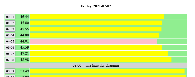

Å neida. Jeg sysler litt med hjemmeautomatisering og en håndfull med ulike API-er som hjelper.
Jeg starter VV-berederelementet i den billigste timen som stort sett er om natten. Når den timen er over er vannet nok opp i anti-legionella-temperatur og bare bruker strøm til å holde temperaturen. Etter dusjingen slår jeg den av. (Tanken er at det anti-legionella-varme vannet skal komme frem til dusjhode.)
Har bereder med mantel og temperaturen i mantelen som forsyner gulvvarmen er en god del lavere enn anti-legionella-tempen, men holder lenge for håndvasking o.l. ila dagen
Vannbåren gulvvarme er støpt inn i betonggulv og den starter også en god del timer før vekkeklokka går. Da er betongen gjennomvarmet før strømmen blir dyrere.
Og ladingen av bilen sef. I natt fylles opp det lille som mangler også i den billigste timen; mangler det mer så brukes DE billigste timene før kl 8:
Fra 1.1. må jeg også ta med nettleie i utvelgelse av den/de billigste timen(e).
Sånn går nå dagane 😁😎
