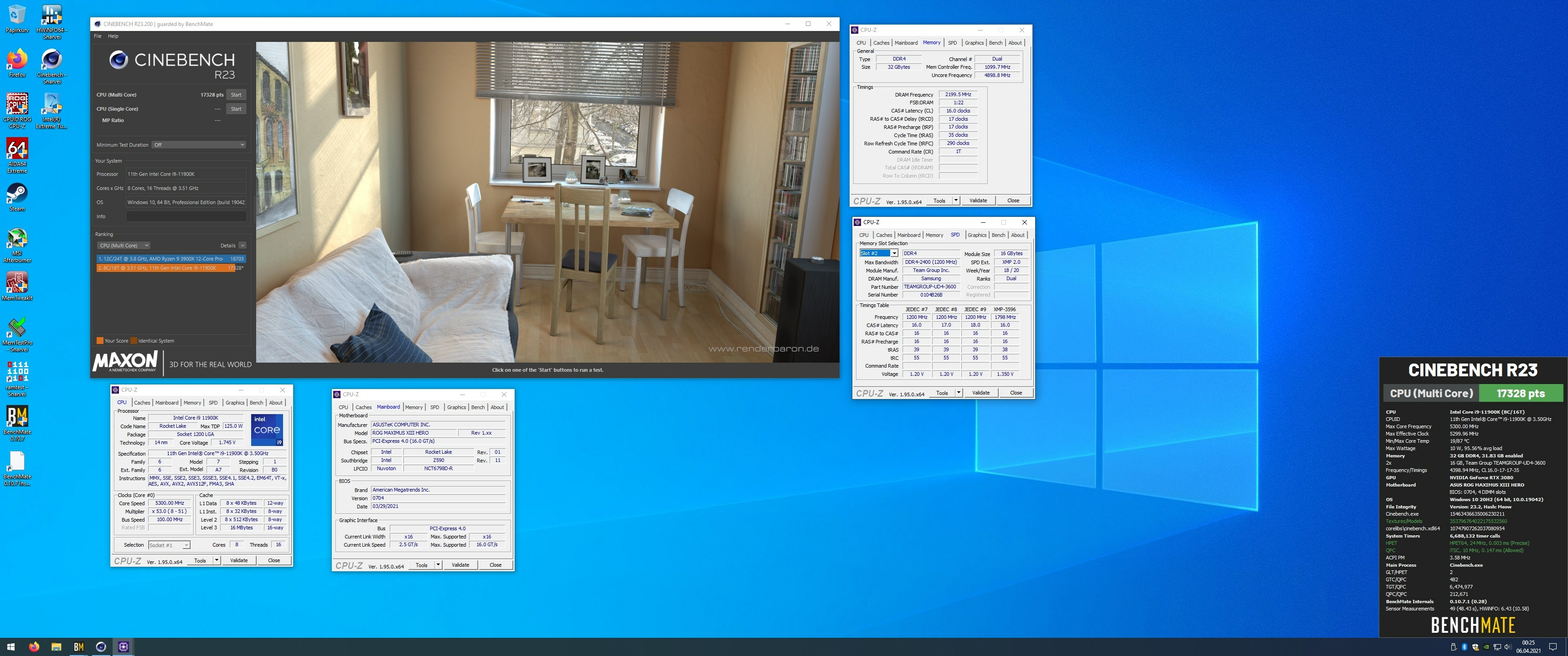

N o r e n g Skrevet 6. april 2021 Skrevet 6. april 2021 (endret) Kan vel poste dette her også: Noen som tar utfordringen? 😛 Dette var med en MO-RA3 i vinduet i natt. Trenger ikke være stabilt 24/7, jeg har ingen planer om å kjøre dette permanent. Wattmeteret i veggen passerte 600W for bare PC-en da jeg kjørte dette. EDIT: VCore var 1.58V i BIOS med ASUS LLC7. Endret 6. april 2021 av N o r e n g 1

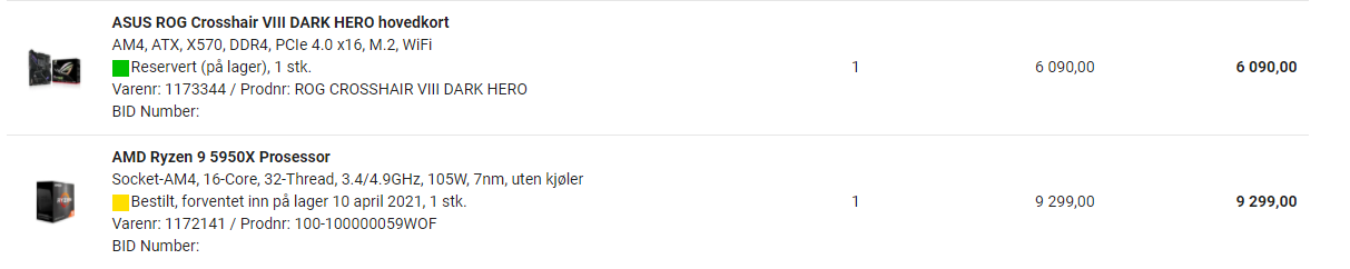

BadCat Skrevet 6. april 2021 Skrevet 6. april 2021 Det spiller ingen rolle hva det er eller hva det koster så lenge det er gode hovedkort og det blir noen ventepølser. Det som gjør noe for meg er når det står slik i 5 måneder. Ei stund stod det bekreftet 10. desember, men det var
