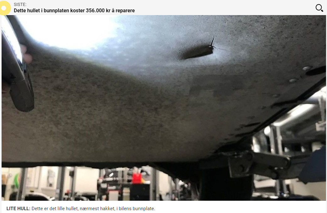

Hva ville dere ha gjort i denne situasjonen? Dette er en Jaguar I-Pace, men kan fort skje på andre elbiler også.
https://motor.no/bilhold-bilskader-forbrukerrettigheter/dette-hullet-i-bunnplaten-koster-356000-kr-a-reparere/190729

Om man tar dette utenom forsikringen burde det jo være null problem å ta av platen og sveise igjen hullet, evt. kjøpe en ny/brukt plate å sette på selv. Evt. bare la hullet være, alle biler som har gått noen år på norske veier er full av bulker og skader på understellet uten at det er av noen betydning uansett.
sedsberg skrev (1 minutt siden):
Spørsmålet er om det er hull inn til batteripakka. Du har ikke lyst på saltvann sammen med opp til 400V spenning.
Forstod det slik at dette kun var kosmetisk.
Skjønner det slik at hullet er i innkapslingen til batteripakken, så da er det nok ganske sikkert at det er åpent inn til cellene. Å sveise noen mm unna battericellene er nok uaktuelt, og å kjøre uten å fikse feilen er nok ganske lite lurt. Å få inn saltvann i batteripakken kan lett føre til brann. Eller i beste fall ryker sikringene og bilen stopper.
Kan også hende at metallet som er trykket inn trykker på battericellene eller kabling, og kan da forårsake kortslutning og brann, selv om det ikke skulle komme inn saltvann.
