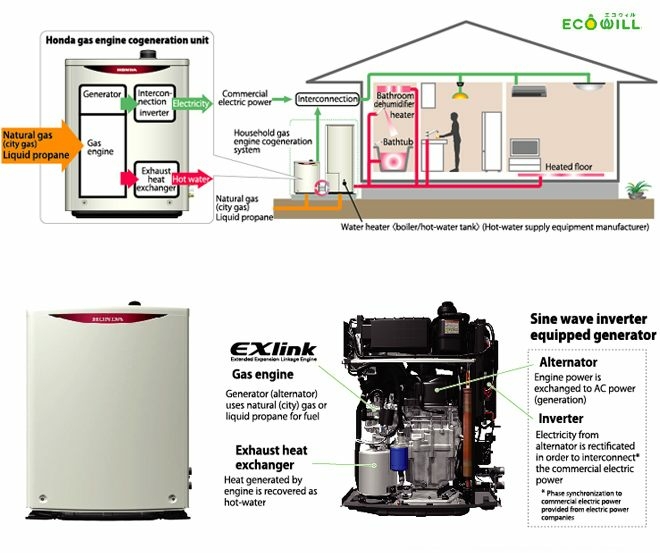

Halvor Sølvberg- the MOV Skrevet 10. januar 2021 Skrevet 10. januar 2021 (endret) HF- skrev (13 timer siden): Ser at et gasskraftverk ikkje kan bruke spillvarme til fjernvarme. Er ikkje det oppsiktsvekkende? Er for øvrig skeptisk til å lytte til folk som dikter opp sine egne ord. "Åpenlys"? Skal ikke være for bastant, men bruker man varmepumpe mot et varmtvanslager når strømmen er billig kan det vere en grei løysing. Det som skjer er at når man har COP 5 (1 kW strøm gir 5 kW varme) på en varmepumpe så kan strømmen vere 5 ganger så dyr som varmtvannet man mottar. Har vi spillvarme anlegg som leverer varmtvann ned mot 20 øre kWt i norge til dømes ? Kansje man skulle levere varmtvann med lastebil (5 000 kWt om det var litt trykksatt), eller tappe strøm og kjølevatn fra en hybrid - bil med LPG (propan greier). Litt som i gamledager, ha en m^3 tank hengendes litt oppå på veggen som en reserve og for fylling av bil. Fint å ha. Endret 10. januar 2021 av Halvor Sølvberg- the MOV
