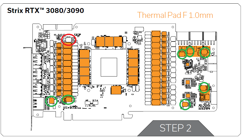

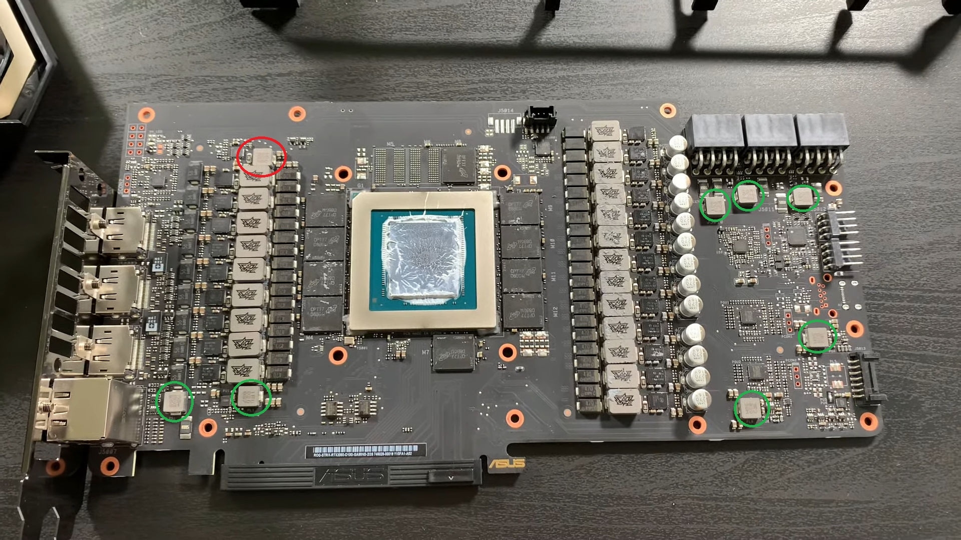

Lite spørsmål til de som har satt vannblokk på Asus Strix 3080.
Driver å setter på EK sin selv, og stusset over noe når jeg drev på i går. Legger ved bilde av PCB og fra EK sin manual.
Den jeg har markert i rødt ser ut til å være samme komponent som de jeg har markert i grønt, men EK har utelatt den fra thermalpads, noe jeg syntes virket rart.
Gjør det noe om jeg setter det på den?
Har egentlig gjort det, men før jeg begynner med bakplata, så tenkte jeg det var bedre å spørre da det er enklere å fikse det nå, enn senere.
Jeg kikket nøye på selve kjøleblokken, og det var ikke noe spesielt til passet den samme komponenten rett under den røde, slik det var på de andre stedene. Den er litt lavere enn de 9 komponentene i mellom.

Gjorde det samme selv på 3090 strix. Ble ikke værre :p

Nizzen skrev (3 minutter siden):
Takk, og du klokker jo lang mer enn jeg gjør.
