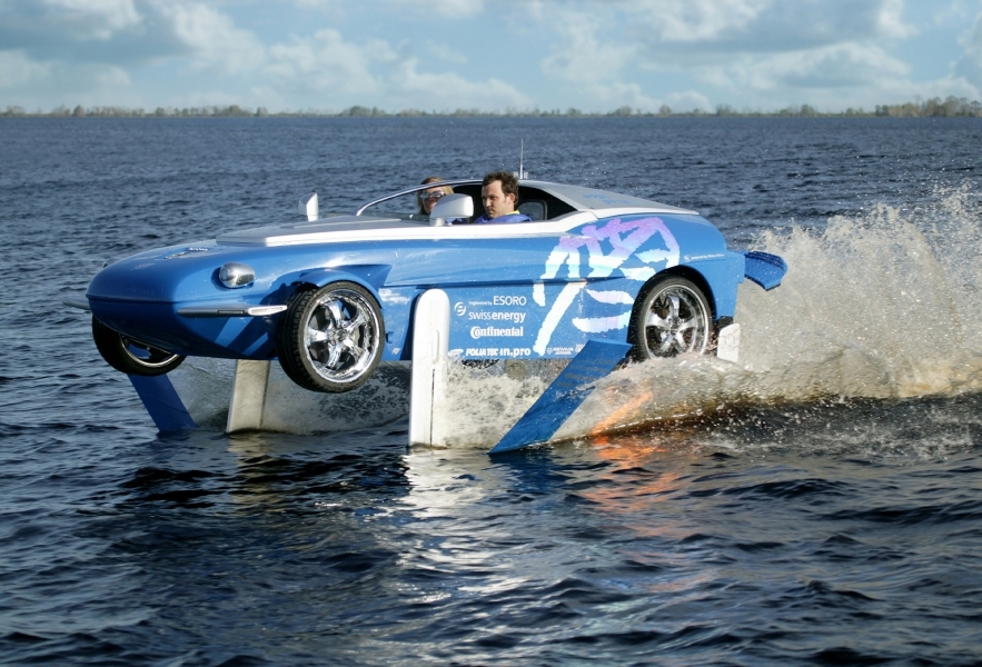

Her en prototype som er 16 år gammel, og som har en del artigheter ved seg (40 knop og 200 km)
Mer om bilen som heiter Splash: https://en.wikipedia.org/wiki/Rinspeed
No skal i ikkje eg seie akkurat kva Rinspeed driv med, men eg tror det er design og prototyping for større bedrifter dei tjener pengene sine på. Og så gjør dei eigne prosjekter som man kan kalle for profilering og hobby, slik eg forstår det (prata med dei for noen år siden).
Her mer om prototyper fra firmaet: https://www.rinspeed.com/en/Concept-Cars

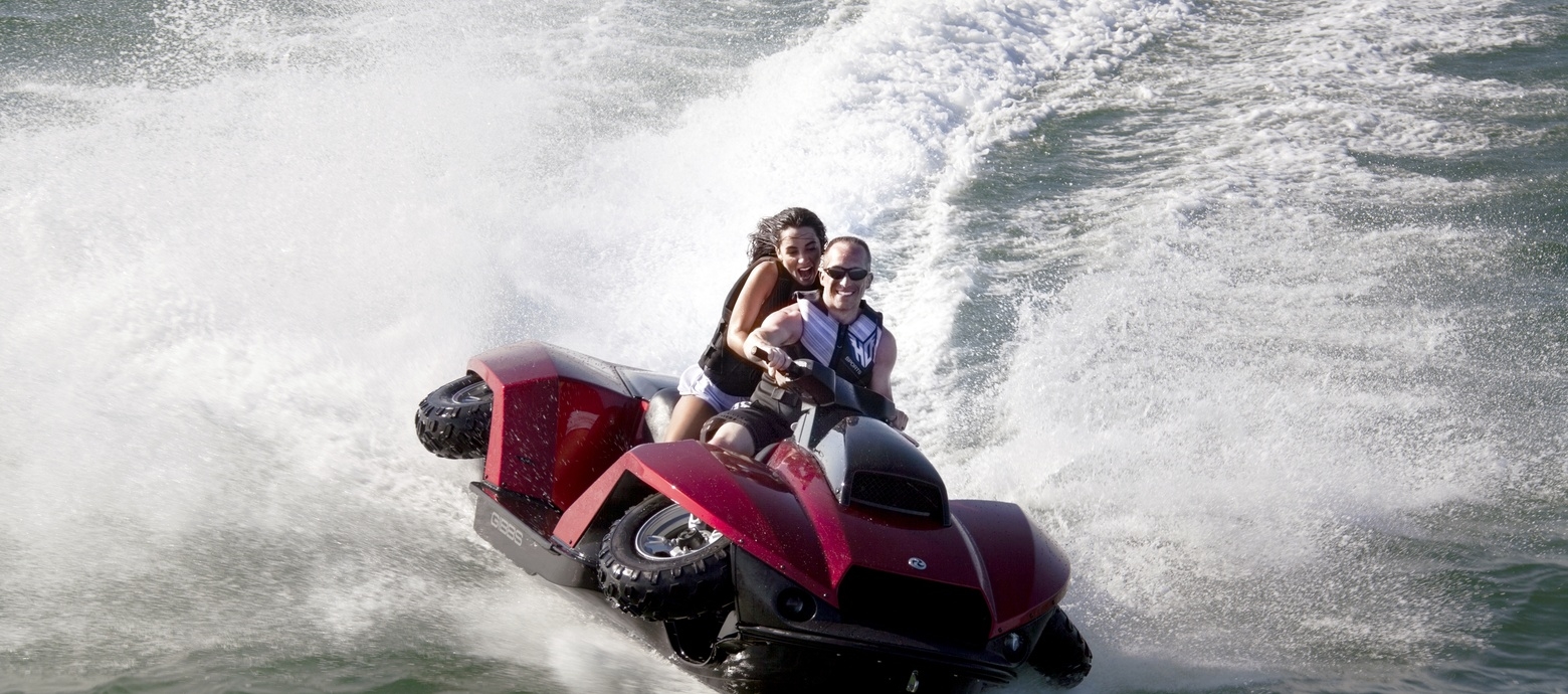

Hva gjelder meg selv og «the MOV», eg tror noe ATV (All Terain Vehicle) lignende som bildet fra Gibbs i komentar over og noe på 32 fot (knappe 10 meter) vil være hva der kan gi volumer hva angår amfibier.
Den første for moro og en del nødvendigheter, den andre fordi det ikke er så forbanna moro å sitte i ei korg (for liten doning) mens noen annen kjører. Og ikke minst pris / nytte i form av brukstid, da ren batteri-båt blir for dyrt og lite bruksvenlig.

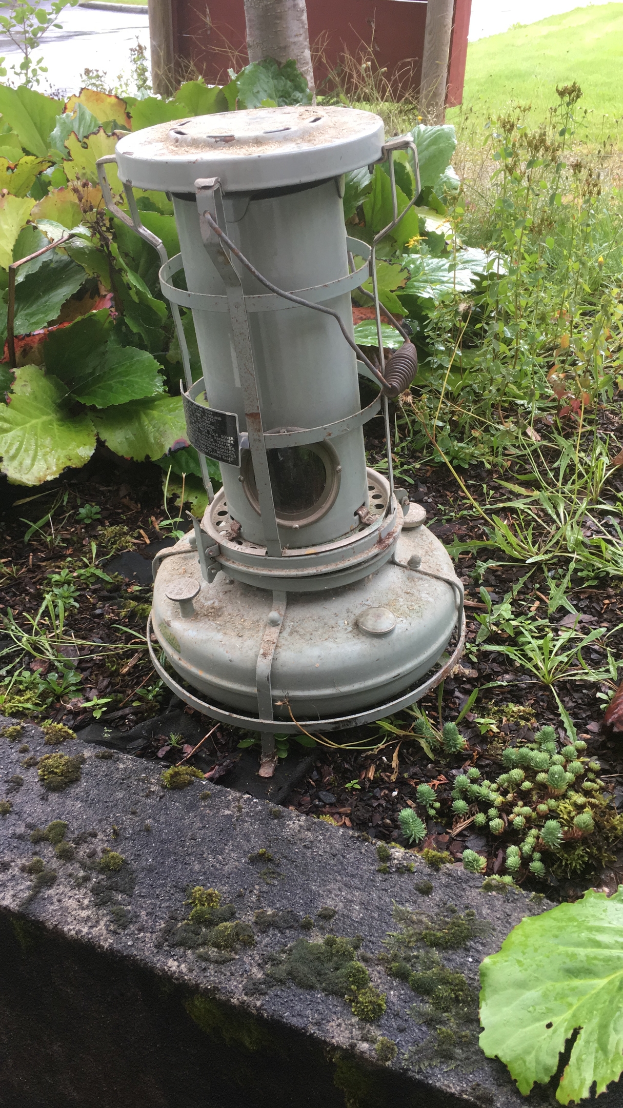

Se så, klar til å gå off-grid hva angår varmebehov etter at eg fant denne,  har parafin til 10 magre år. Huuh hva folk kaster i dag, fant den på søppeldynga.
Og etter en 500 timer bare lager eg nye veiker av hullete / utsletne olabukser (det ungdomen går rundt i for å øke utslipp og bli syk i kne), har jo selvsagt tråd og symaskin med sveiv:
