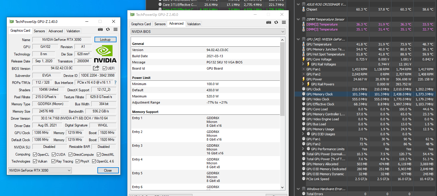

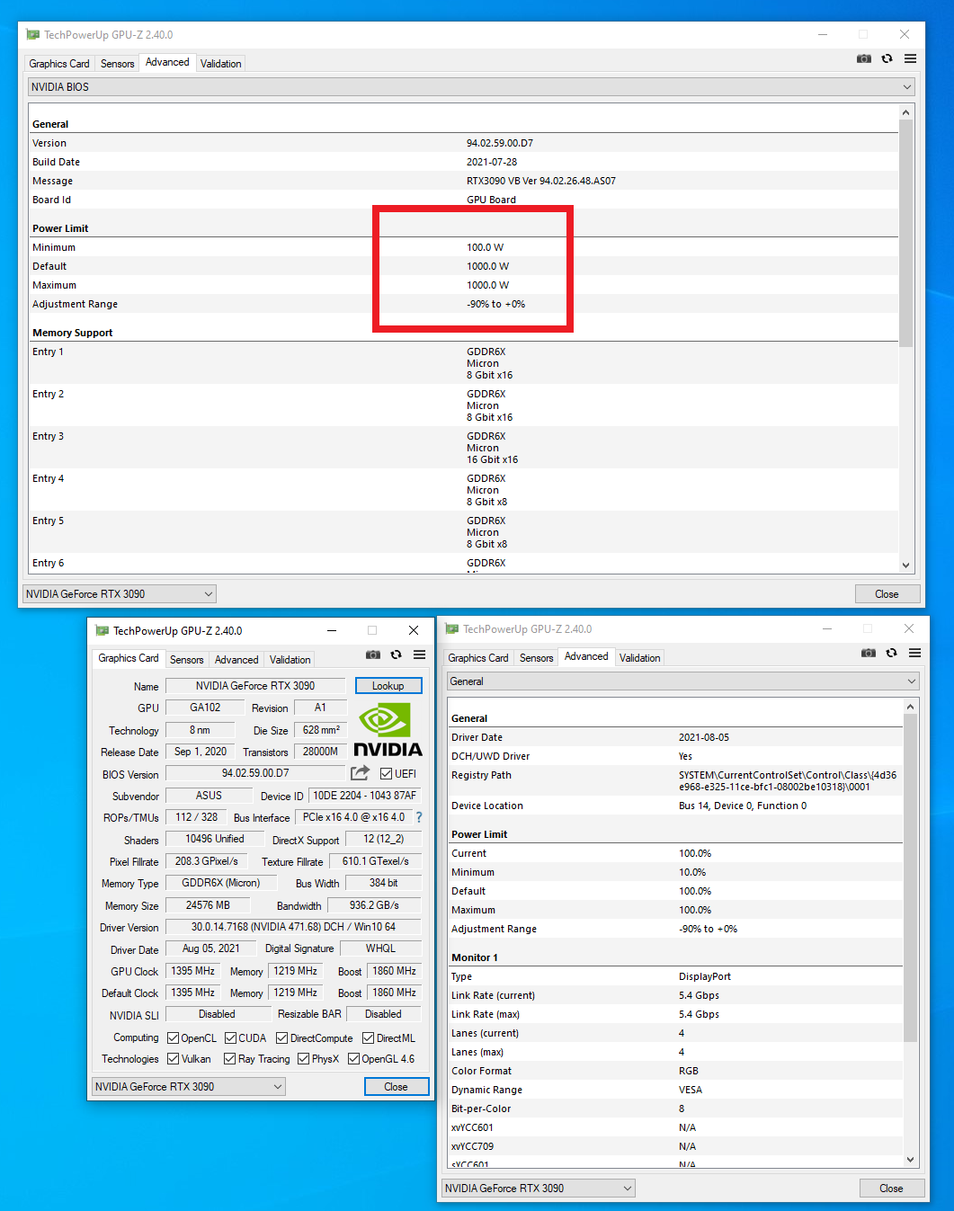

Nizzen Skrevet 14. august 2021 Forfatter Skrevet 14. august 2021 43 minutes ago, Ola Norman said: hva F... var den asus biosen 1000watt ? *edit* nevermind, biosen er max 520w selv om gpu-z sier 1000w i den menyen der.. Trekker max 520w den der ja

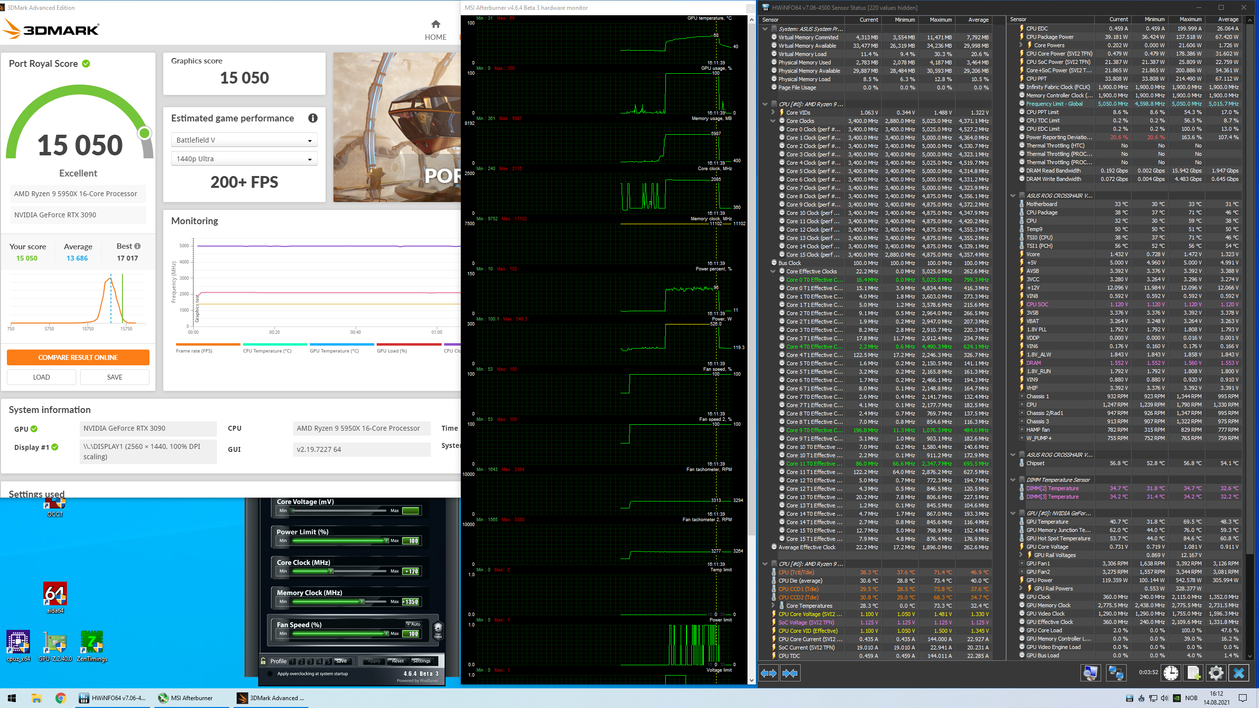

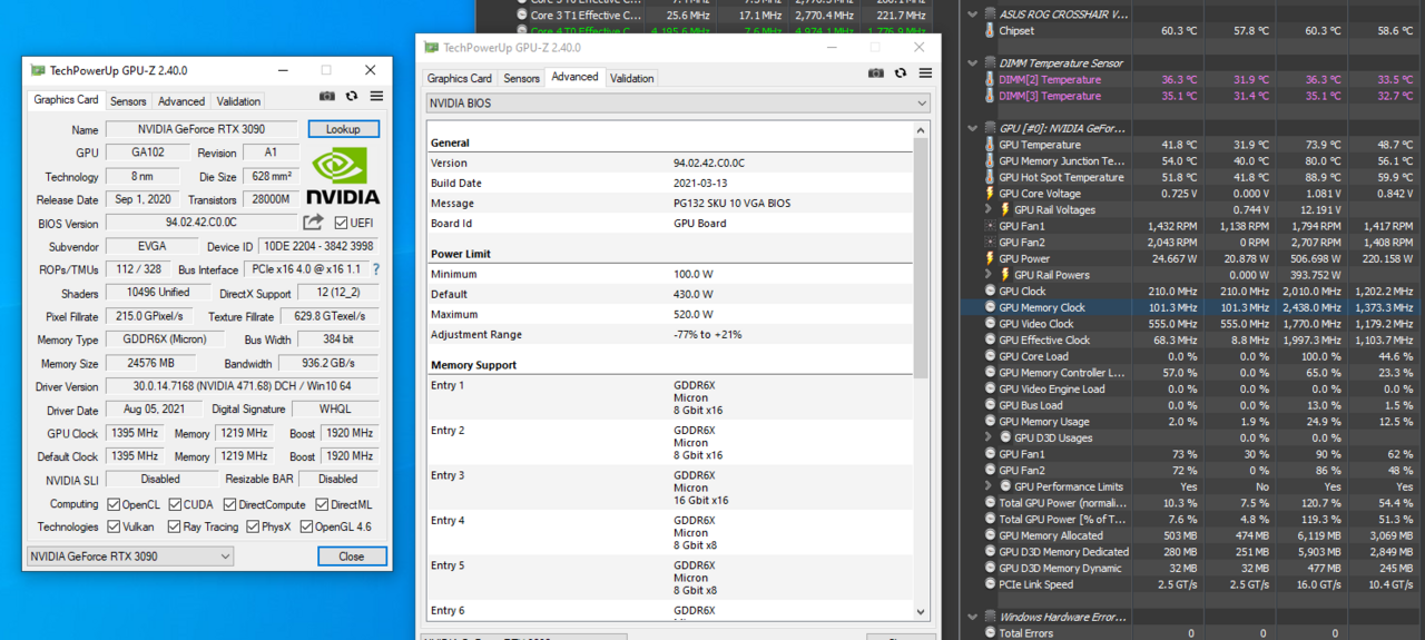

Ola Norman Skrevet 14. august 2021 Skrevet 14. august 2021 (endret) Nizzen skrev (1 time siden): Trekker max 520w den der ja Basic overklokk i relativt varmt rom med 520w biosen: Men jeg orker ikke legge mer tid i overklokking av skjermkort nå, når vannkjølingen på vei.. Men det kan se ut som om idle strømbruk ligger på 100 watt nå, tror det har sammenheng med at rammen ikke klokker seg ned.. Finnes det noen løsning på dette ? mener skjermkort lå på rundt idle 30w før (?) *edit* Minnet klokker seg ned igjen med EVGA biosen Da fungerer alt som det skal og idle forbruk er nede i 20-30w 😇 Endret 14. august 2021 av Ola Norman
