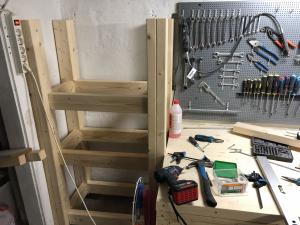

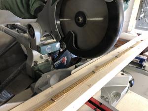

Bjerknez Skrevet 25. august 2019 Forfatter Skrevet 25. august 2019 Går sagte men sikkert fremover her... 1
j-- Skrevet 25. august 2019 Skrevet 25. august 2019 Lookin' good! Er det 49x98 som er høvlet som bordplate? De så smale ut
Bjerknez Skrevet 25. august 2019 Forfatter Skrevet 25. august 2019 Nei. Kjøpte meg 48x48 og brukte det i steden

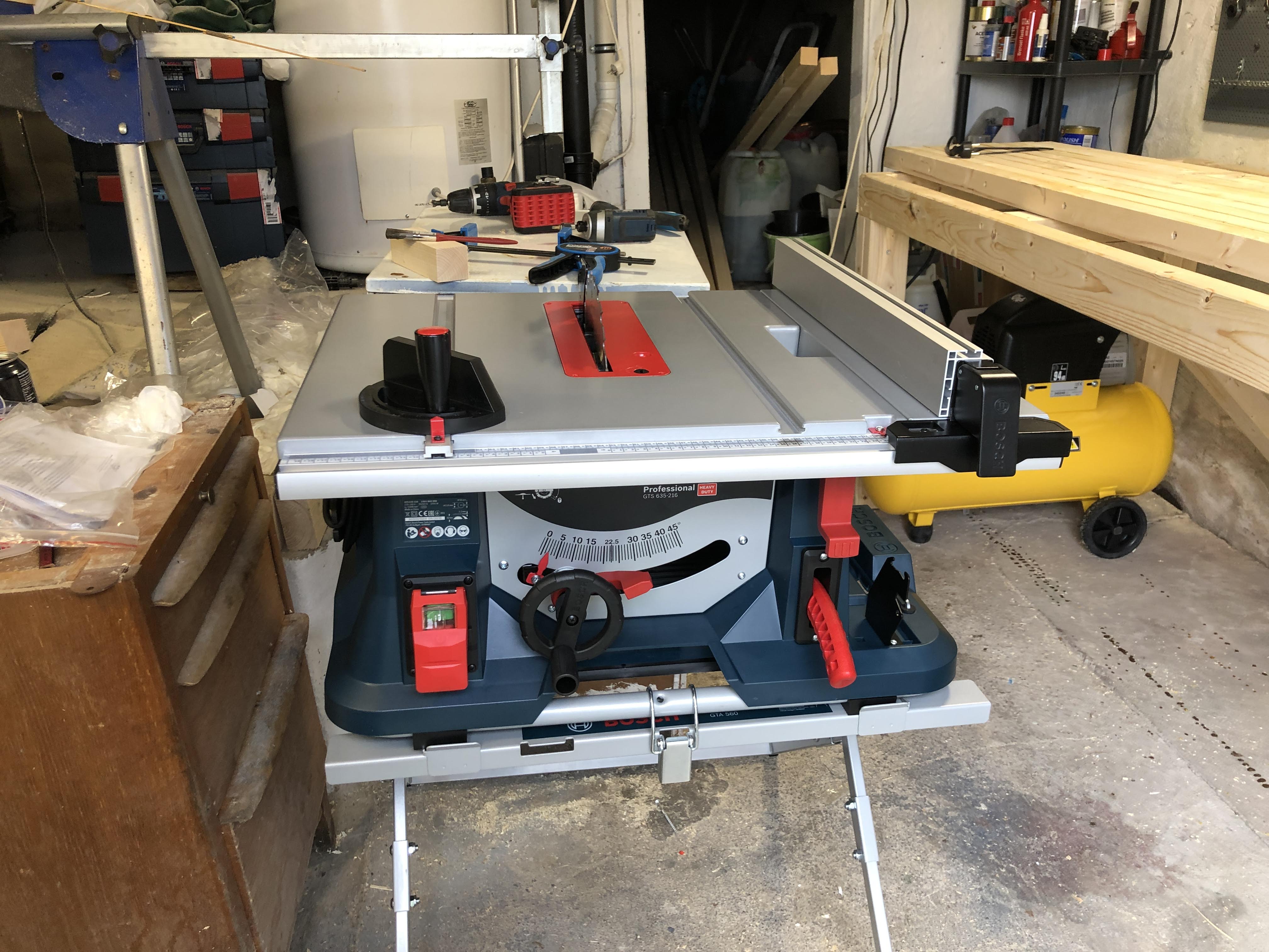

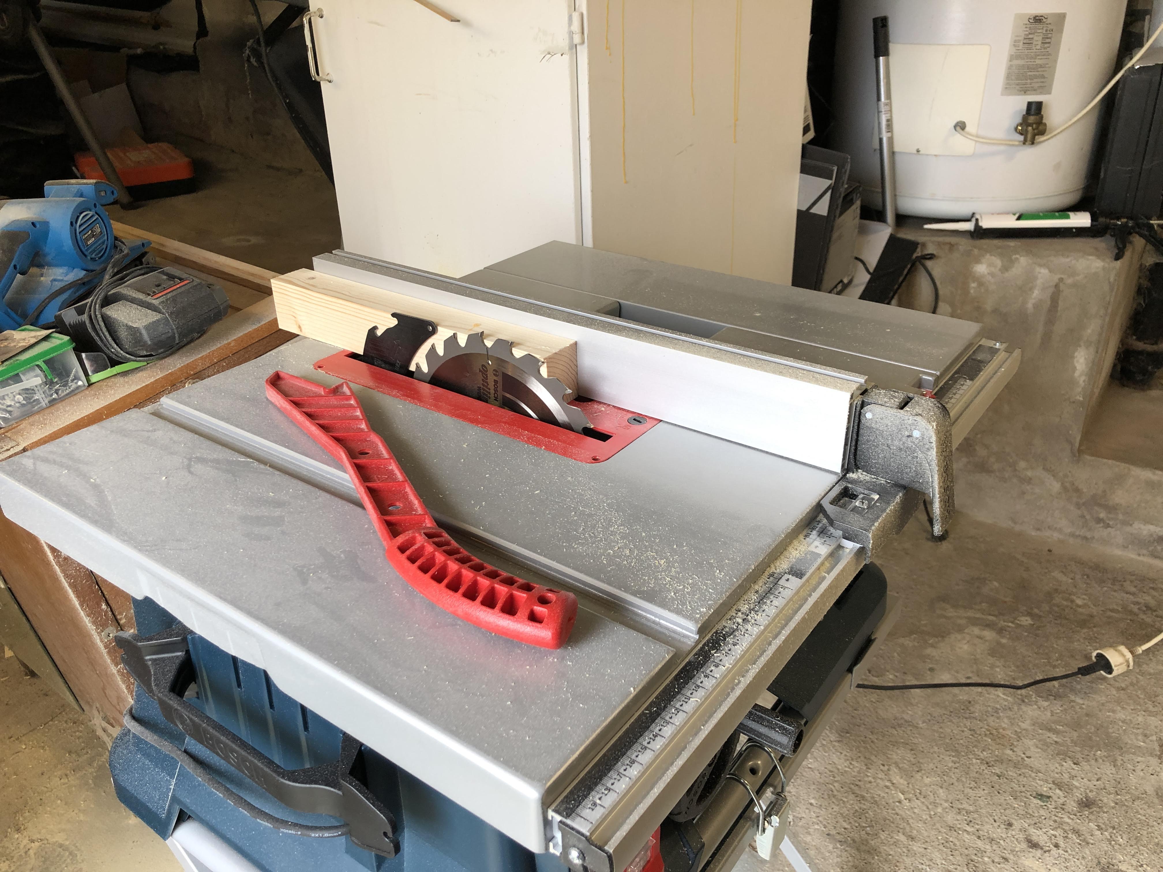

Bjerknez Skrevet 26. august 2019 Forfatter Skrevet 26. august 2019 Da har jeg endelig fått bestillt meg en Bosch GTS 635-216 bordsag. Nå er det nesten så jeg snart kan starte et lite snekkerverksted

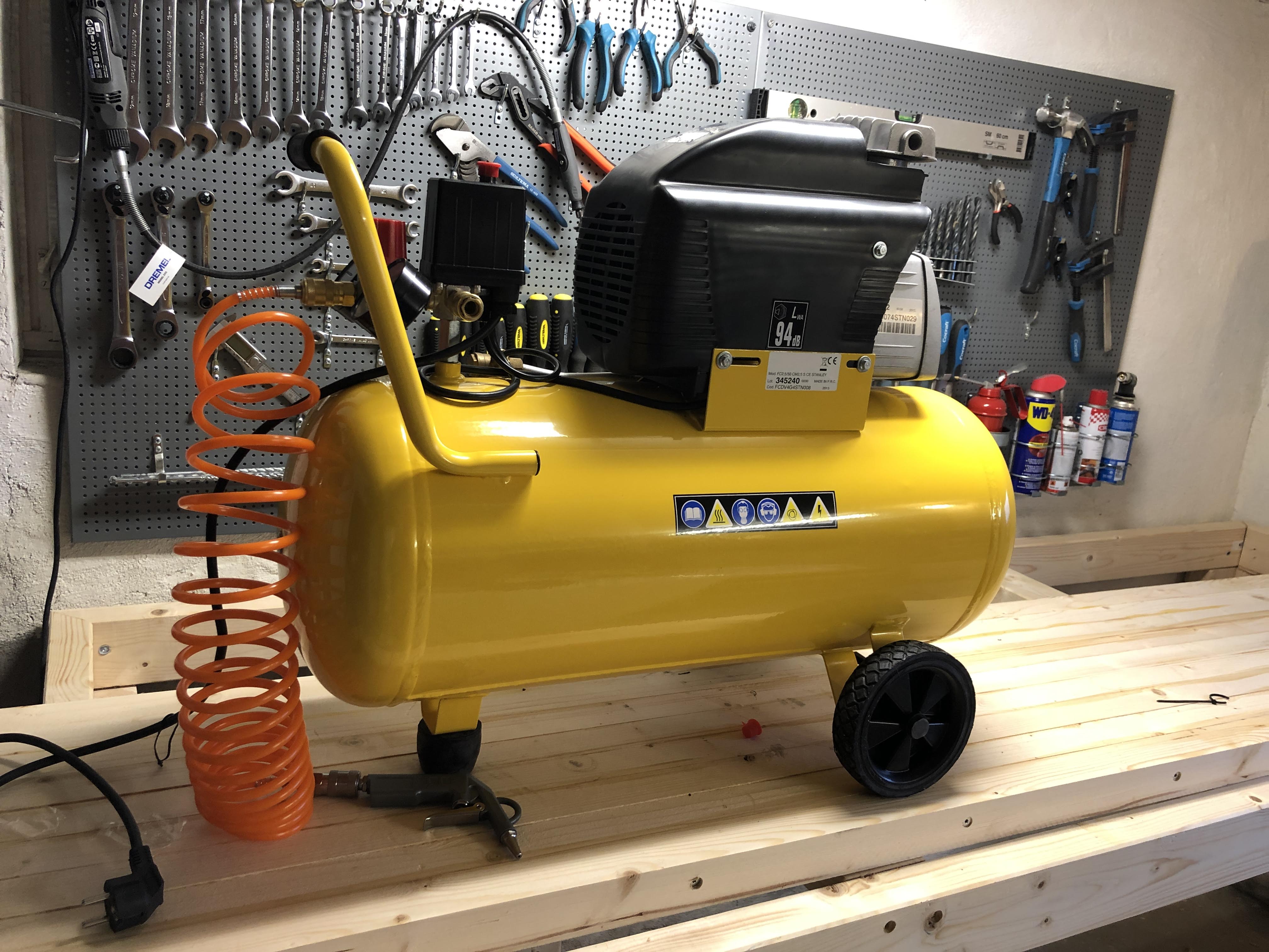

Bjerknez Skrevet 29. august 2019 Forfatter Skrevet 29. august 2019 Har stått litt stille de siste dagene. Men har nå vertfall rukket å kjøpt inn både kompressor og bordsag i mellomtiden

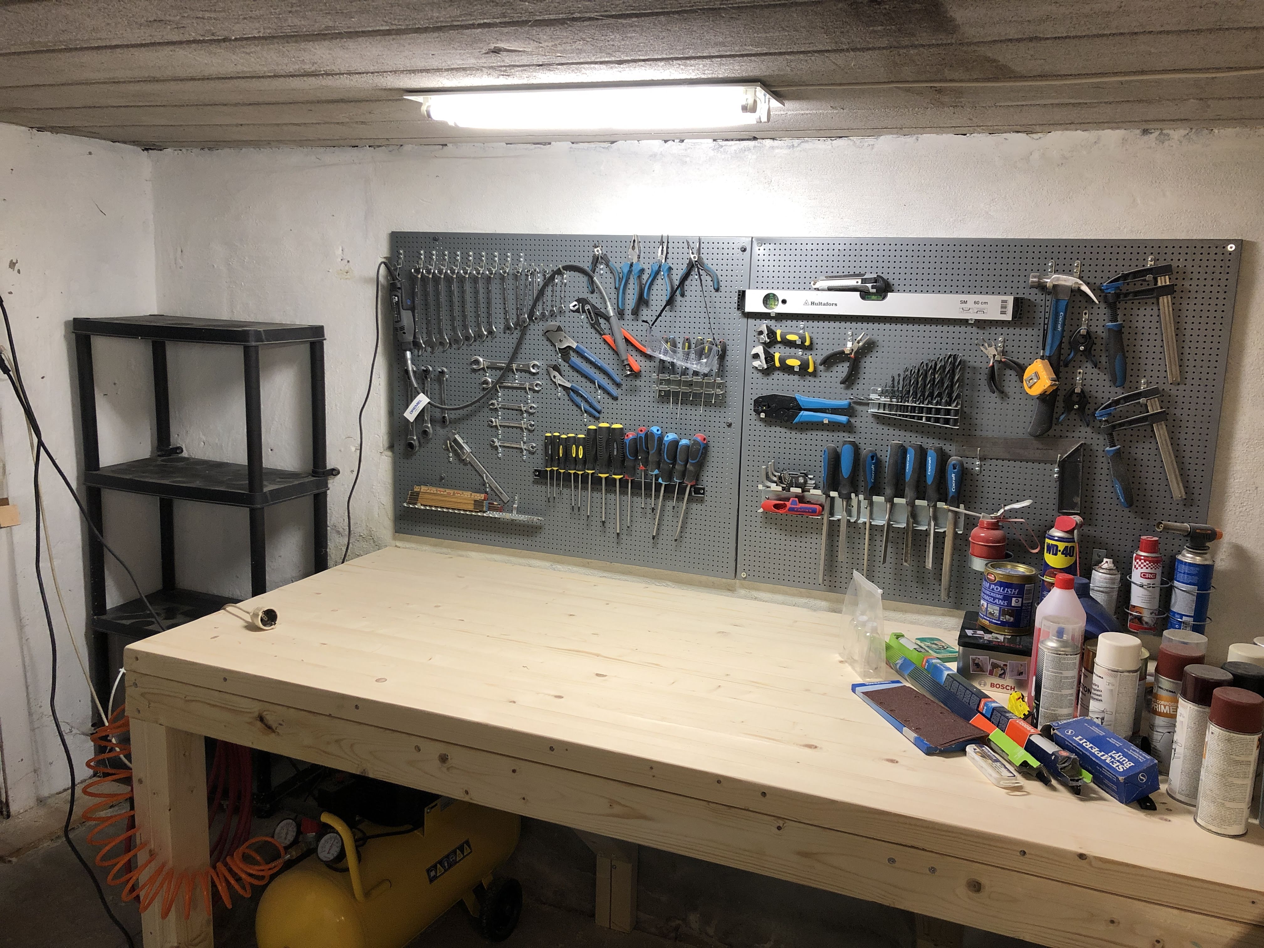

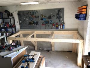

j-- Skrevet 29. august 2019 Skrevet 29. august 2019 Morro! Når krigen kommer, og bombene faller, har du det ganske trygt og godt under den arbeidsbenken der 1

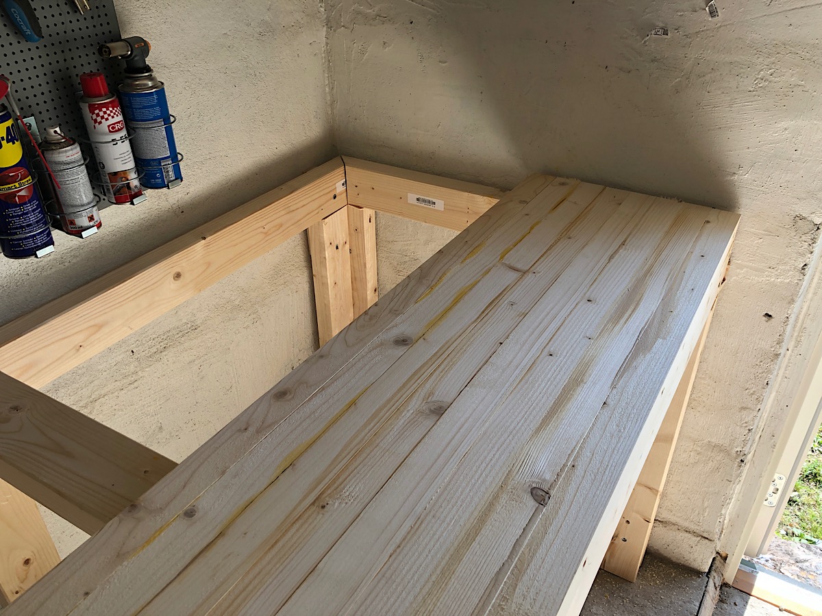

ilpostino Skrevet 29. august 2019 Skrevet 29. august 2019 Hva er planen helt ytterst på bordflaten ettersom du ikke har montert på noen bordflate der?
Bjerknez Skrevet 29. august 2019 Forfatter Skrevet 29. august 2019 Morro! Når krigen kommer, og bombene faller, har du det ganske trygt og godt under den arbeidsbenken der Hehe, ja Kjekt å ha en plan B
Bjerknez Skrevet 29. august 2019 Forfatter Skrevet 29. august 2019 Hva er planen helt ytterst på bordflaten ettersom du ikke har montert på noen bordflate der? Hele flaten skal dekkes med bordplate/planker, men har bare ikke kommet så langt ennå

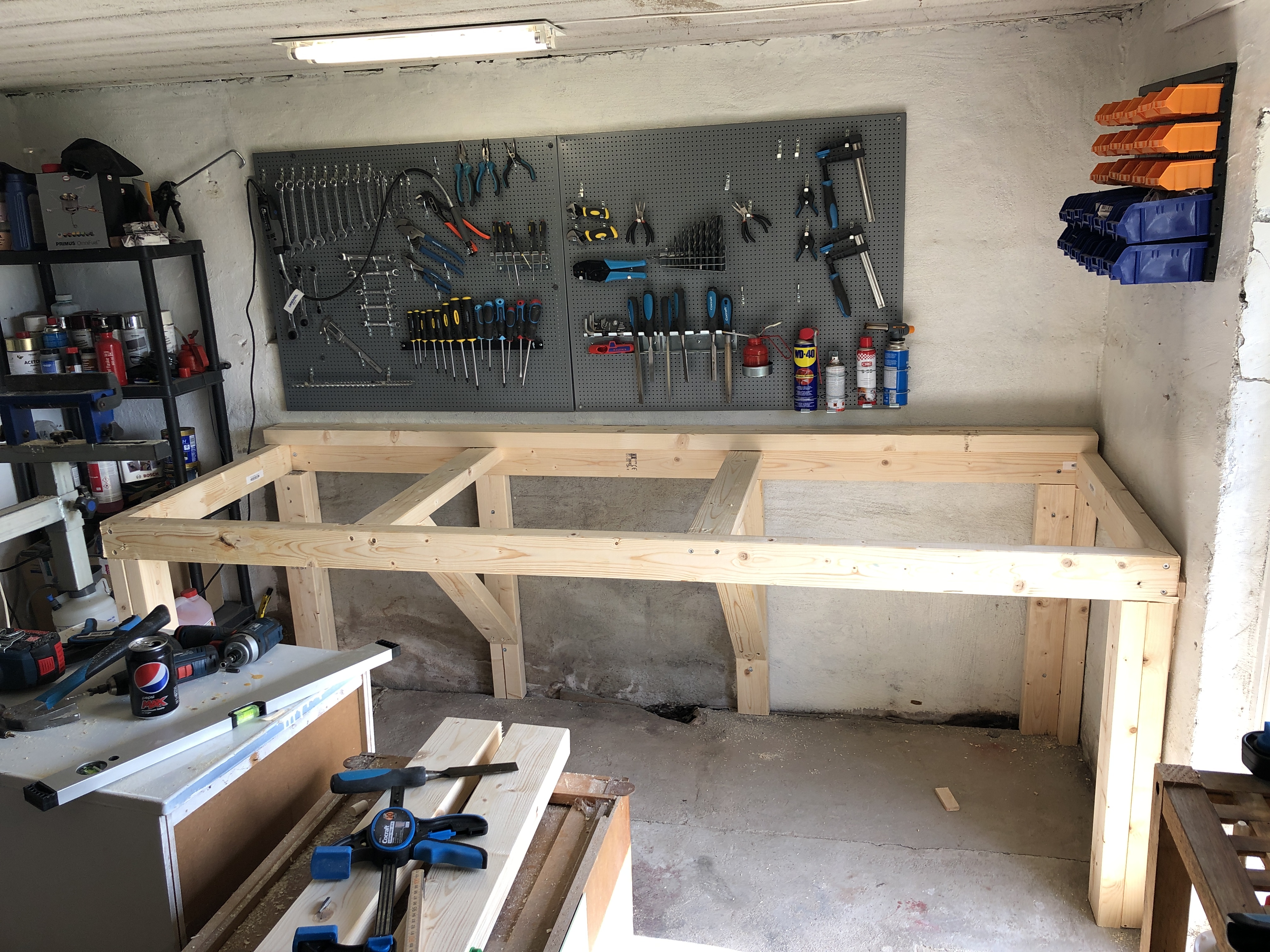

Bjerknez Skrevet 4. september 2019 Forfatter Skrevet 4. september 2019 Da er selve bordplaten ferdig Jobben med å rette ujevnheter med elektrisk høvel ble ikek vellykket. Det ble for mye knot og der jeg fjernet en ujevnhet dukket det en annen opp. Så denne bla raskt lagt bort. Jeg kjøpte meg en billig båndsliper på Clasern av merke Cocraft med 40 papir og denne gjorde virkelig vei i vellinga! Kjøpte maskinen på kanontilbud til 369 kroner. Det er den absolutt verdt! Hele bordet ble så og si planert på under 10 minutter. Måtte også kjøpe meg en ny eksentersliper for finslipingen, da båndsliperen med 40 papir reiv godt i bordplata! Nå er hele bordet pusset og neste på agendaen blir og lime på stålplatene dere ser på bildet. Disse er bare lagt oppå for å vise hvordan det blir. 1
toth Skrevet 4. september 2019 Skrevet 4. september 2019 (endret) Jeg kjøpte meg en billig båndsliper på Clasern av merke Cocraft med 40 papir og denne gjorde virkelig vei i vellinga! Kjøpte maskinen på kanontilbud til 369 kroner. Det er den absolutt verdt! Hele bordet ble så og si planert på under 10 minutter. Måtte også kjøpe meg en ny eksentersliper for finslipingen, da båndsliperen med 40 papir reiv godt i bordplata! Måtte og måtte fru blom, du kunne da bare kjøpt et 240k papir til båndsliperen Endret 4. september 2019 av toth
Bjerknez Skrevet 4. september 2019 Forfatter Skrevet 4. september 2019 Måtte og måtte fru blom, du kunne da bare kjøpt et 240k papir til båndsliperen Joda... men en eksentersliper en veldig god allrounder og det hadde jeg ikke fra før av. Det vil si, jeg hadde, men bakplata var utslitt og papiret datt av hele tiden. Den var også sikkert 13 år gammel, så den var moden for utskifting. Makitaen kostet kun 1.100 kroner, så det var ikke det helt voldsomme innhugget i lommeboka heller, så det gikk greit
newman221 Skrevet 4. september 2019 Skrevet 4. september 2019 Kan jo skru fast stålplata også. Blir lettere å fjerne når du skal gjøre vedlikehold av arbeidsbenken. Fres ut noen hull i hjørner og skru fast.
ilpostino Skrevet 4. september 2019 Skrevet 4. september 2019 Jeg vet ikke hvordan det er på andre merker men på flere av Bosch sine pussemaskiner kan man bytte ut festeplaten hvor sandpapiret festet.
Bjerknez Skrevet 4. september 2019 Forfatter Skrevet 4. september 2019 Kan jo skru fast stålplata også. Blir lettere å fjerne når du skal gjøre vedlikehold av arbeidsbenken. Fres ut noen hull i hjørner og skru fast. Joda, har vert inne på tanken, og har ikke heeelt slipt den ennå heller, men da får jeg hull i bordplaten. Med lim kan man evt. bare skære de gamle av med å dra en hyssing under for så og pusse ned. Men klart vil det nok kanskje se penere ut med skruer kanskje... Eller "røffere" kan man vel heller si kanskje? Jeg vet ikke hvordan det er på andre merker men på flere av Bosch sine pussemaskiner kan man bytte ut festeplaten hvor sandpapiret festet. Stemmer nok det, men å koste på noe som helst på en ca. 14 år gammel maskin sitter langt inne skal jeg innrømme. Uansett hvor mye denne platen hadde kostet. Den nye kostet kun 1.100 spenn, som nevnt og det tror jeg ikke er et beløp som skakkjører økonomien helt.
BareGjest Skrevet 4. september 2019 Skrevet 4. september 2019 Blir sikkert fort bedt om å skille ut spørsmålet i egen tråd - men kan jeg spørre trådstarter om hvorfor du gikk for blå bosch istedenfor PTS 10T, altså den grønne? Er det egentlig store forskjeller dersom man skal bruke den til hobby bruk? Så PTS 10T var satt ned til .. 2600,- ellerno på coop`en forrige uke, og det var nesten så jeg raska den med meg.
toth Skrevet 4. september 2019 Skrevet 4. september 2019 Joda... men en eksentersliper en veldig god allrounder og det hadde jeg ikke fra før av. Det vil si, jeg hadde, men bakplata var utslitt og papiret datt av hele tiden. Den var også sikkert 13 år gammel, så den var moden for utskifting. Makitaen kostet kun 1.100 kroner, så det var ikke det helt voldsomme innhugget i lommeboka heller, så det gikk greit ..men nå må du jo kjøpe overfres, så du kan lage en forsenking i benken og få metallplata planlimt - det blir snadder det.
Bjerknez Skrevet 4. september 2019 Forfatter Skrevet 4. september 2019 Blir sikkert fort bedt om å skille ut spørsmålet i egen tråd - men kan jeg spørre trådstarter om hvorfor du gikk for blå bosch istedenfor PTS 10T, altså den grønne? Er det egentlig store forskjeller dersom man skal bruke den til hobby bruk? Så PTS 10T var satt ned til .. 2600,- ellerno på coop`en forrige uke, og det var nesten så jeg raska den med meg. Egentlig ingen god grunn til det, men jeg fikk proffmodellen inkludert bord til 4.590,- og da syntes jeg det var greit. Forskjellene på disse to vet jeg egentlig ikke, bortsett fra at den blå nok muligens holder lenger... Men sikkert overkill for mitt bruk ja... ..men nå må du jo kjøpe overfres, så du kan lage en forsenking i benken og få metallplata planlimt - det blir snadder det. Nå synes jeg du skal ti still 1

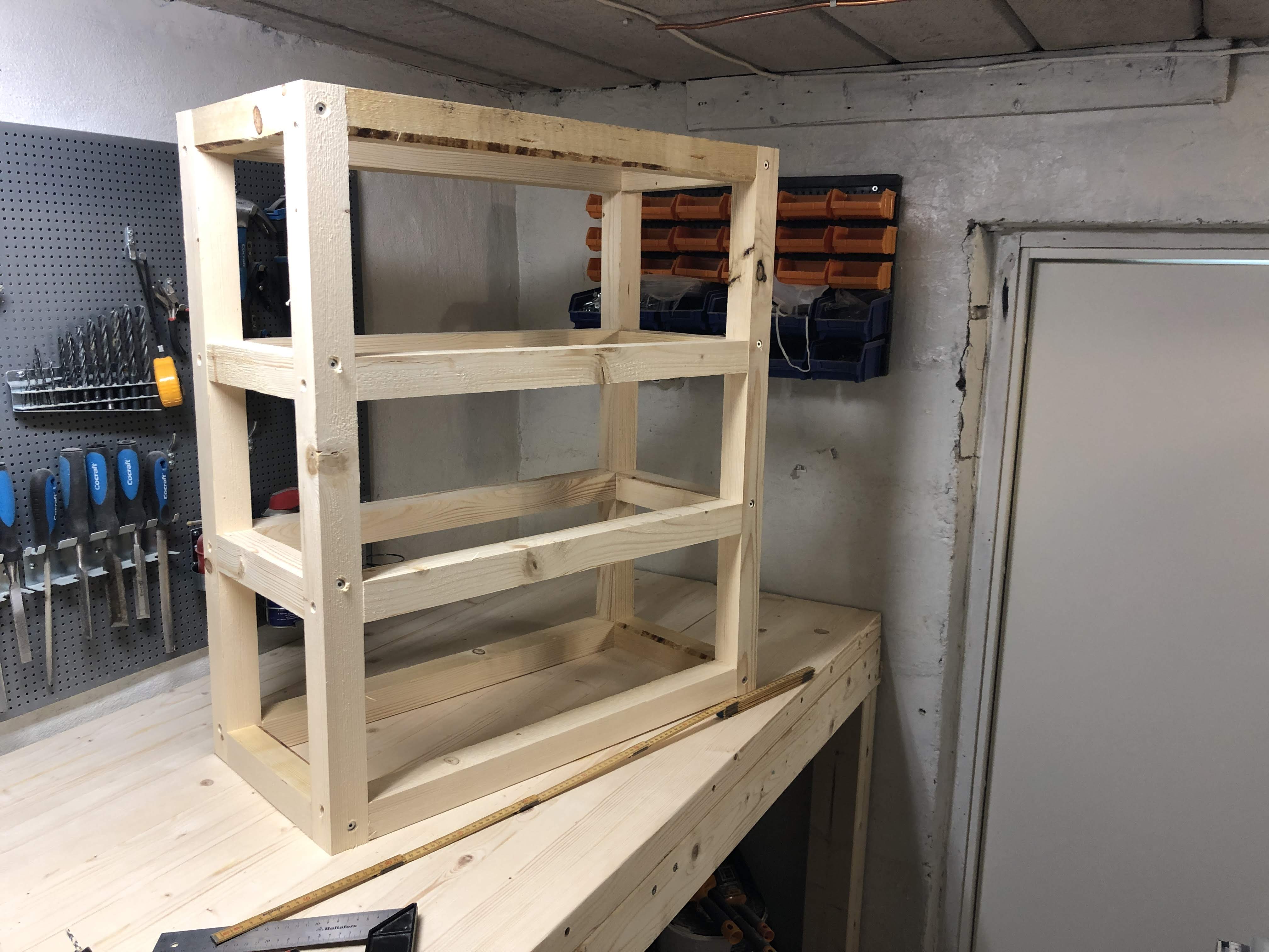

Bjerknez Skrevet 9. september 2019 Forfatter Skrevet 9. september 2019 Begynner sagte men sikkert å dra seg til... 1
