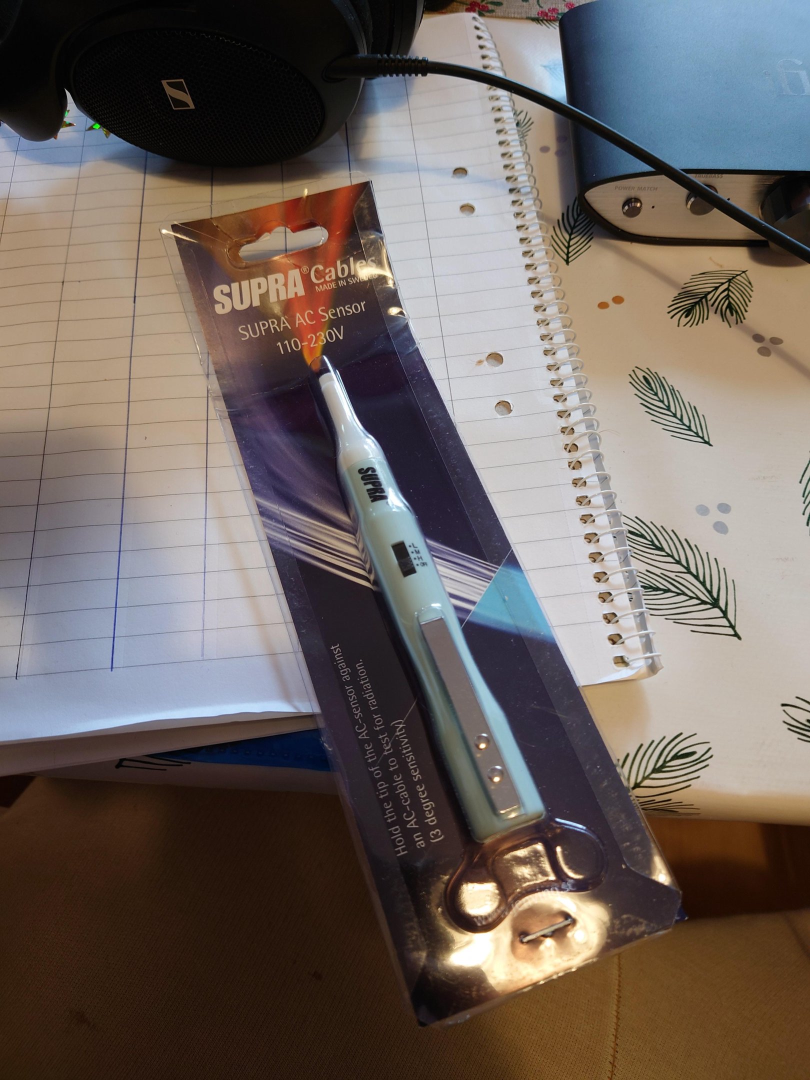

Gouldfan Skrevet 24. februar 2022 Skrevet 24. februar 2022 (endret) Da har jeg rettet fase dvs + og nøytral på alle kablene i anlegget, tilogmed Router og Plasma Tv. Blir spennende å se om det hjelper på resultatet. Denne pennen har 3 innstillinger samt avknapp, kostet 200kr og er veldig lett å bruke og fungerer som den skal. Lignende fra Fluke osv koster 4-600kr, er veldig anvendelig redskap da det kan bruker til å sjekke enkle ting feks om ting/kontakter, ledinger er uten strøm eller slike ting som man kan sjekke uten elektriker i huset. Feks om man skal bytte en taklampe eller koble en projektor etc... Du kan måle Live dvs + AC og AC EMI... Feks hyler alle de vanlige skjøteledningene og paddene, Laptop hyler noe forferdelig, over hele tilogmed avslått men koblet til, samme med Router... Derimot NAD cd spiller, ikke noe støy på kabinettet, annet enn strømkabelen.... På de franske Schuko kontaktene med et female hull er det veldig lett å koble +Live fordi den er alltid på høyre side, om Live + er i høyre hull. Alle stikk hadde Live i høyre stikkhull her... På endel andre enklere kontakter så står det kun merket N, dette vil si nøytral. Deretter så må du selvsagt sjekke alle Strømpadde uttak også, skal si det blir mer orden her når jeg får skaffet meg 8 uttaks Supra padde, fikk ryddet litt opp idag, ble ikke fullt så mye kryss og tvers da vi har kjøpt nye kontakter/Strømpadder i det siste. Endret 24. februar 2022 av Gouldfan
Gouldfan Skrevet 24. februar 2022 Skrevet 24. februar 2022 (endret) En morsom test, Huawei P10 uler som et uvær... Sony Xperia 1III er helt tyst.. Edit. nei det var litt feil.. Mobilene avgir ikke stråling.. Det var at Laptop stråler så mye at pennen reagerer selv ved bordet i nærheten... Av det som stråler mest av det lille jeg har hobbysjekket, er Data og Laptop.. Det er ganske tydelig. på Høyeste følsomhet så reagerer pennen ca 0,3-0,4 meter unna Laptop på feks bordet.... Endret 24. februar 2022 av Gouldfan
