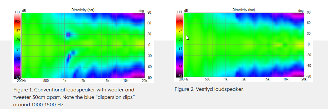

Ser de også har lagt ut et slags whitepaper lingende dokument.
Der viser de faktisk frem målinger av direktiviteten, som må sies å være meget bra:
Man ser desverre ikke eventuelle resonanser på den der, og ingen frekvensrespons er vist. Noe som kan tyde på at det desverre ikke er top notch. Tipper tradisjonell "imponator-lyd" med hevet nivå i bass og diskant. Men så lenge direktiviteten er ok kan slikt fikses med EQ.

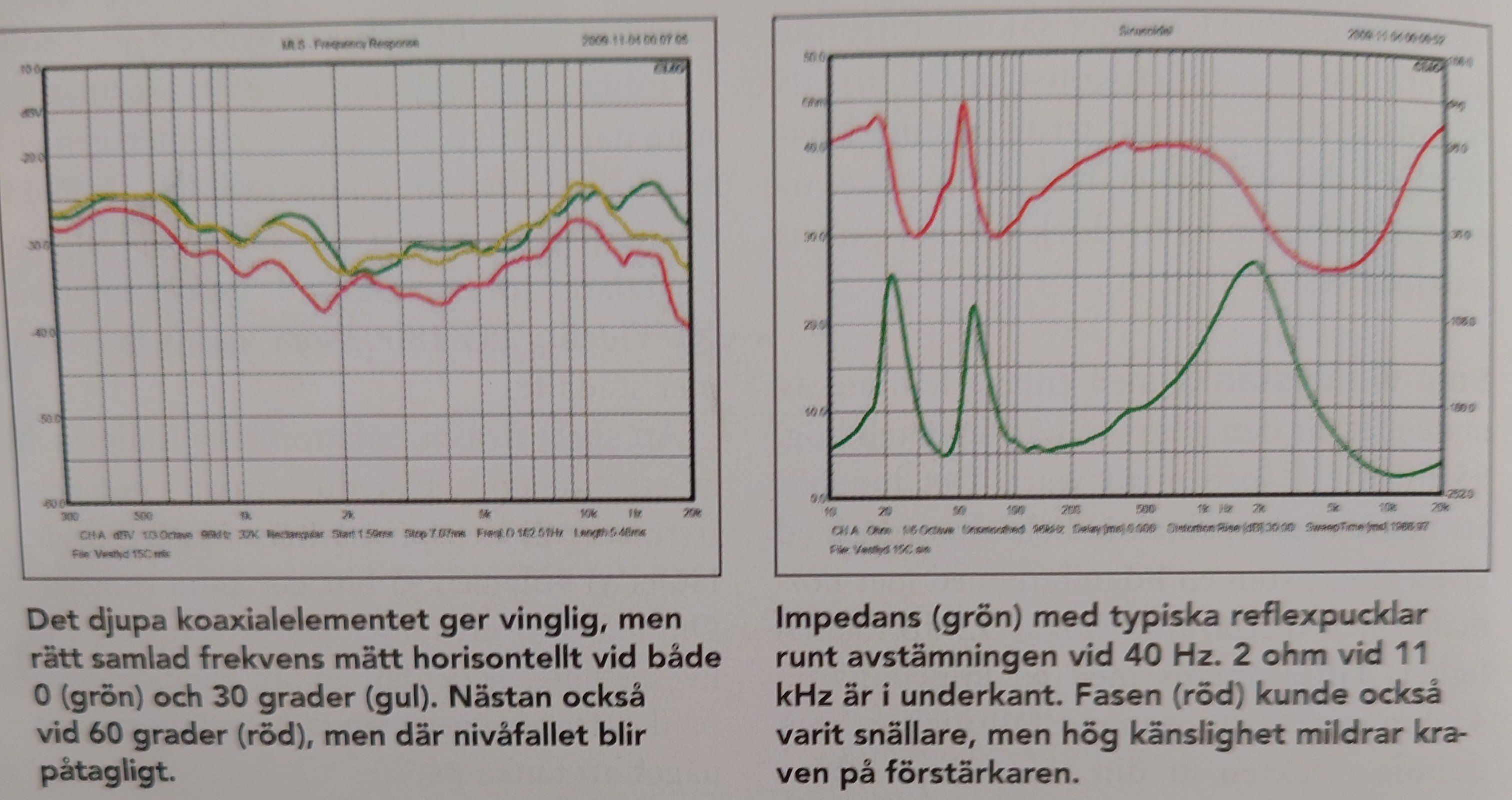

Hifi & Musik svenske bladet testet de, de poengterte spilleglede men at de ikke var helt nøytrale.
De har en veldig tung og staget høytalerkasse iallefall.
Det er vel ok at jeg legger ut målingene. Dette er 15 tommeren, de er identisk bygget bortsett fra kasse størrelse og element størrelse.
Hehe, selvsagt sånne udefinerte ord og utrykk som gjør at jeg holder meg langt unna den kulørte hifi-presse.
Spilleglede, engasjement, mikrodynamikk, sort bakgrunn. Hva i alle dager menes med slikt? Kan de ikke bare skrive "her er det bass og diskant som dominerer lyden" eller noe slikt? Men da kan vel det fort oppfattes negativt, og det liker ikke annonsørene.

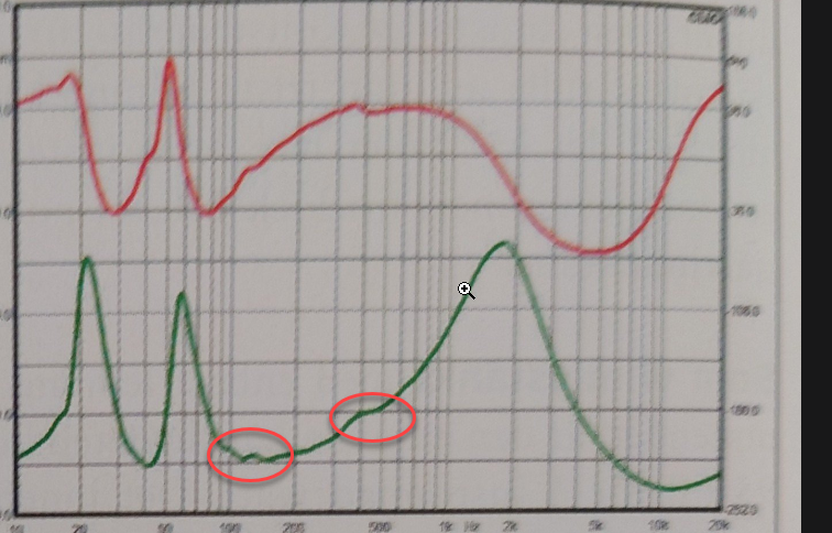

Ser noen på sentralen jazze om ringing på 8kHz. Om de er uten lavpassfilter på basselementet kan det stemme bra med at det er da det oppstår oppbrytinger/resonanser i membranen. Slikt er vanskelig å skjule (uten delefilter)
Edit: Hurra for målinger! Takker for den :)
Der ser man jaggu en stort sett U-formet frekvensrespons ja. Så typisk buldrende bass og hylende diskant (noe Klipsch har hatt stor suksess med, så tydeligvis noe mange liker)
I tillegg ser man klare kraftige resonanser i impedansmålingene
