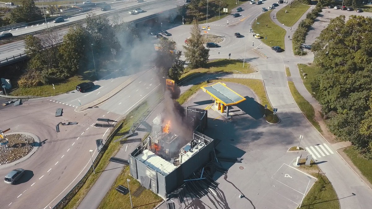

Men da glemmer man hele poenget med disse veggene. Mesteparten av energien gikk rett opp, og ikke til sidene.
Likevel ble deler av veggene slengt over 40 meter til sidene. Det sier litt om hvor kraftig det var sideveis, og oppover skal det altså ha vært mye kraftigere.

Vi kan tydelig se flammene i det bildet du referer til, som tilsier at det ikke er 2000 grader varmt. En 2000 grader varm flamme, vil omtrent ikke være synlig.
4. Flamer med orange, og rød flamme er neppe en flamme som kommer fra hydrogen, isåfall må det være ekstremt små mengder som gjør at flammene på tuppen over gjerdet er blitt såpass kalde at vi ser dem slik vi ser dem. Det er jo litt derfor eksperter satte opp spørsmålstegn her.
5. Men hvorfor er det røde flammer hvis det var hydrogen som brant, som vist i linken med mørk røyk? I det bilde du refererte til istad, som var tatt rett etter eksplosjonen, så er jeg enig. Der er flammene helt lyse gule, og røyken er helt hvit. Det er nok hydrogen. Men i ettertid, så trur jeg heller det var andre ting som stod i fyr da det ikke gir mening at flammene er orange/røde, og flammene så mørke.

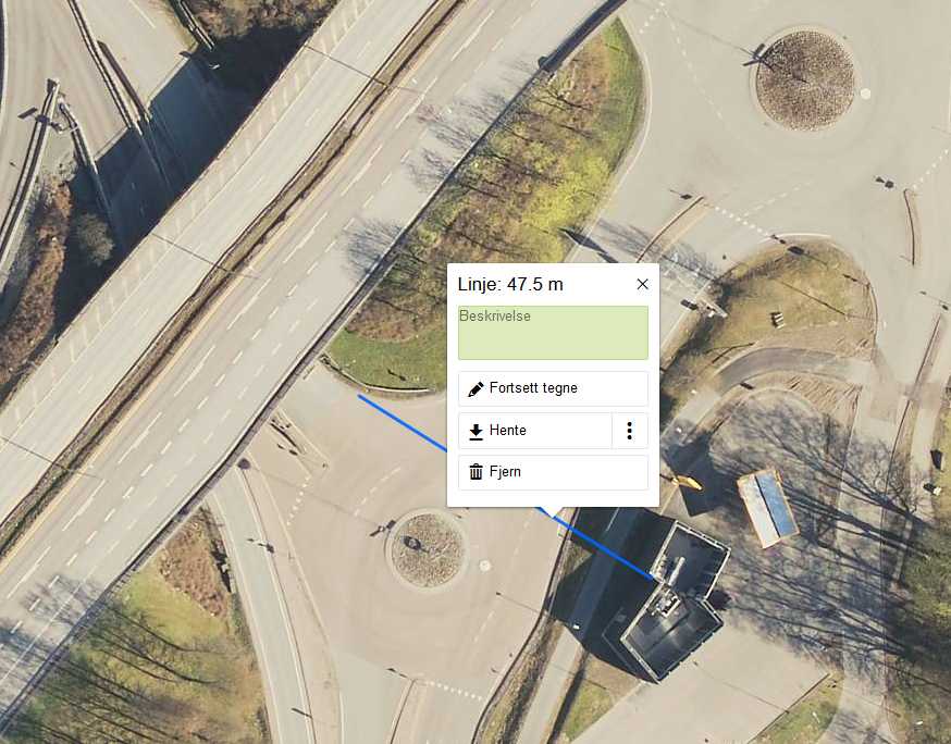

Likevel ble deler av veggene slengt over 40 meter til sidene. Det sier litt om kreftene.
Jeg ser ingen av selve veggene langt på utsiden. Hvilket bilde referer du til her?
Fra NRK:
Oppmåling med gule sider:
Endret av Simen1
