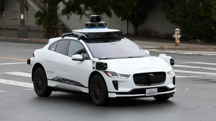

Skal man ha én eller flere roterende duppeditter på tak/hjørner, så ser bilen ut som en testbil.

De må definitivt få ned størrelsen på dem ja. Waymo sine biler er vel ganske utdaterte i dag da men de ser jo ut som testbiler iallefall..
