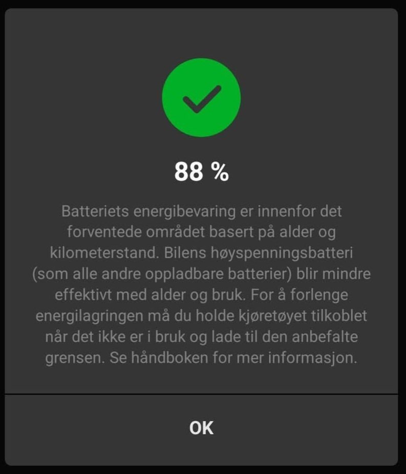

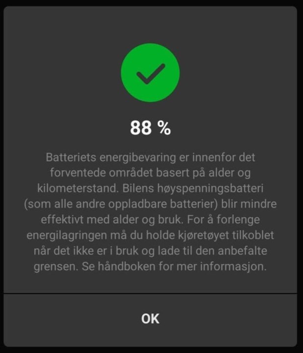

Nåja. Tesla f.eks har jo en batteritest knapp på menyen sin. Det er definitivt noe jeg og sikkert flere vil benytte når det skal kjøpes bruktbil.
Har bilen masse degradering er den plutselig mindre aktuell.
