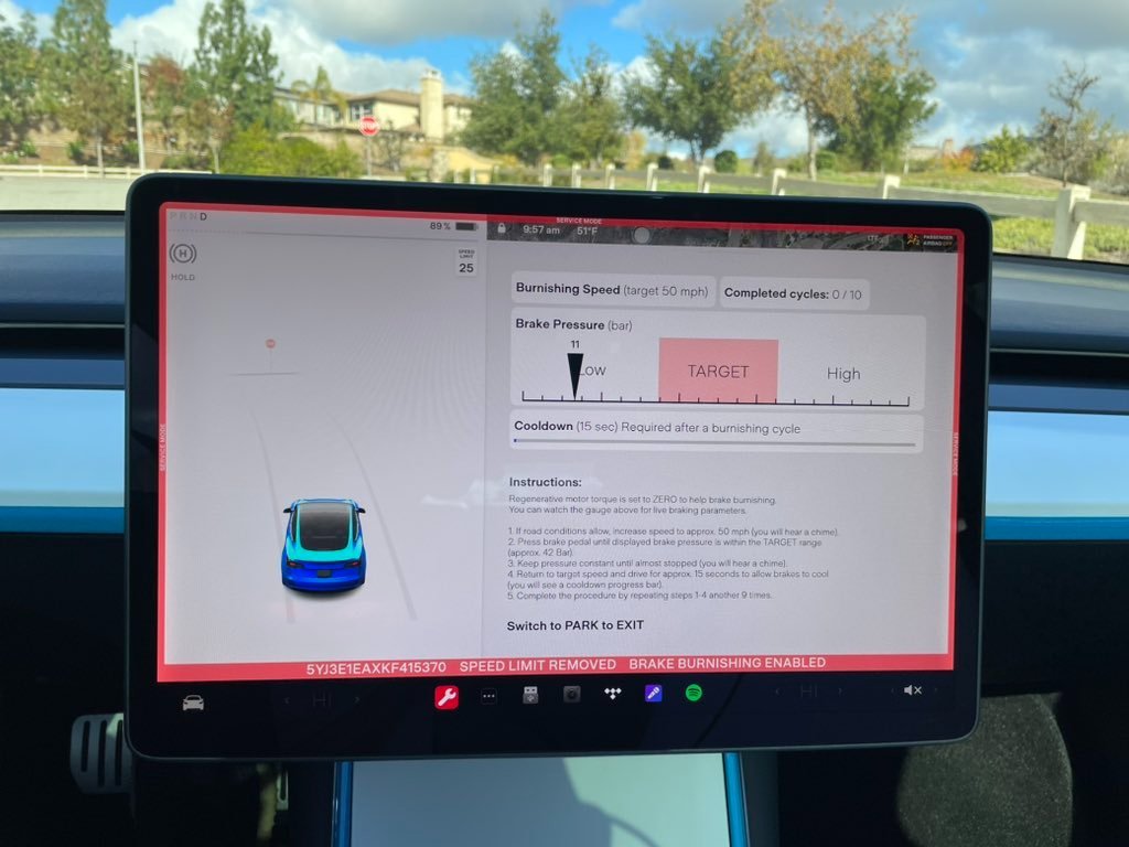

De fleste med Tesla vet vel ikke at Service Mode eksisterer engang så ikke overasket om de ikke kjører brake burnish innimellom.
Ikke noe krav til service på Tesla så forhandlere vil jo heller ikke gjøre det for dem da.
Men mye rustne bremserør på de første modellene av 3 iallefall. Mine ser heldigvis fortsatt nye ut etter 5 år men hjelper nok å bo nord i landet og spyle av bilen så ofte som mulig om vinteren.

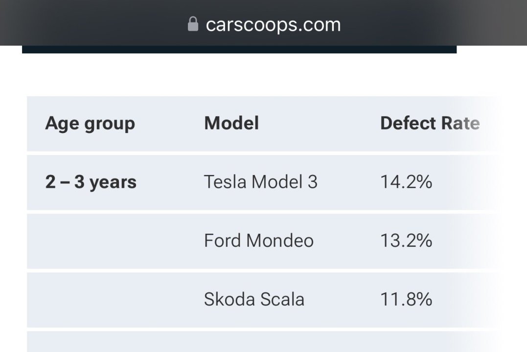

Er nok ikke kun bremserør de sikter til. Ruster bremserør i tysk klima og veg etter bare to år vil jeg si produsenten har et stort problem.
The TÜV notes that the last two (her omtales Zoe & Tesla model 3) are often a problem with EVs due to their weight compared with equivalent combustion-powered cars and the fact that much of the braking force is generated through energy recuperation, meaning the brakes don’t get enough of a workout to keep them in good order.

23 minutes ago, Syar-2003 said:
Allikevel kommer Tesla model 3 (nesten) dårligst ut i Tüv kontroll (tilsvarende EU kontroll)
Rapporten konkluderer med at 14,2 prosent av de kontrollerte Model 3-ene stryker på første Hauptuntersuchung, med betydelige feil. Da med feil på bremser, aksler og lys.
Noe de mener tyder på mangler i service og vedlikehold.
https://www.motor.no/aktuelt/tesla-model-3-med-klart-flest-feil-i-tysk-test/296865
Skulle  gjerne ha sett noe journalisme, og få sett hvordan det ser ut etter hvilke dekkdimensjon kunden kjører, kontra aksler.
Lyktene kan jeg forestille meg, da de er festet til bumper... og bumper er strukket mellom panserfeste og bunnplata. Og bunnplata er strukket mellom bumper og ramma. Det er rett og slett svakt design.
Dog, liker at artikkelen slutter på bremserust... og ikke *klunk* *klunk* du får vis gliderne ikke blir lubrikert.

Er sant det. Jeg er som oftest aldri borti bremsepedalen når jeg kjører Teslan. Er så bra regenerering at man ikke trenger det. Kjører uten Creep mode og så trenger ikke røre den for å stoppe heller.
Derfor greit å kjøre brake burnish innimellom som nevnt. Er også lurt å smøre bremsene noe som heldigvis er veldig enkelt å gjøre selv.

del_diablo skrev (8 minutter siden):
Rapporten er tilgjengelig på tysk hos tüv her
Jeg har ikke lest noe fra selve rapporten, kun pressemeldingen som er referert i flere media.
Tja. Det er jo trenering.
Rapporten ligger der, men ikke talldataene. Og uten talldataene ingen analyse, eller mulighet til å påpeke mangler(f.eks kun vognkortdimensjonen på dekkene, og ikke hva som sitter på). Eller f.eks titte på hvordan det går kontra hva taxiene/næringsbilene her til lands ikke får godkjent PKK ved visning, eller f.eks Frankrike som også er et stort marked.
Som sagt: Mangel på journalisme.
Men. Jeg vil sette en knapp på at lys og aksler er iboende svakheter i Tesla 3, og Y.
