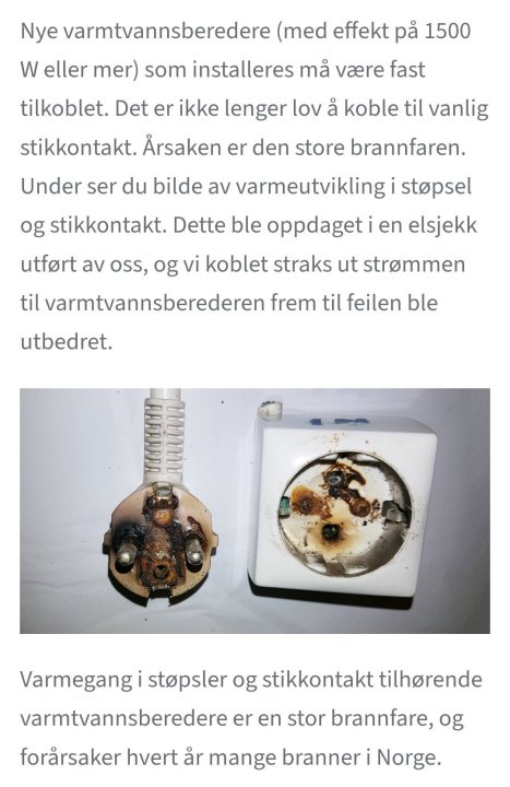

Har vært litt for mange branner i varmtvannsberedere da.
Nå er det jo krav om at de skal fastmonteres og kan ikke lenger benytte schuko.
