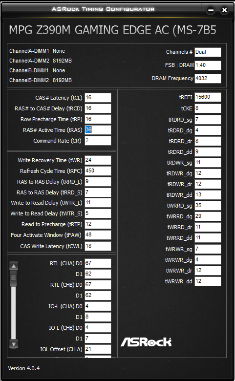

Emsal Skrevet 11. mai 2020 Skrevet 11. mai 2020 Hvorfor får jeg så høy latency? F4-3200C14D-16GTZ OC @ 1.4V
Mumriken Skrevet 11. mai 2020 Skrevet 11. mai 2020 2 minutes ago, Emsal said: Hvorfor får jeg så høy latency? F4-3200C14D-16GTZ OC @ 1.4V Legg ut en Asrock timing config screen. Men 2t og trfc på 450 er første hintet 1

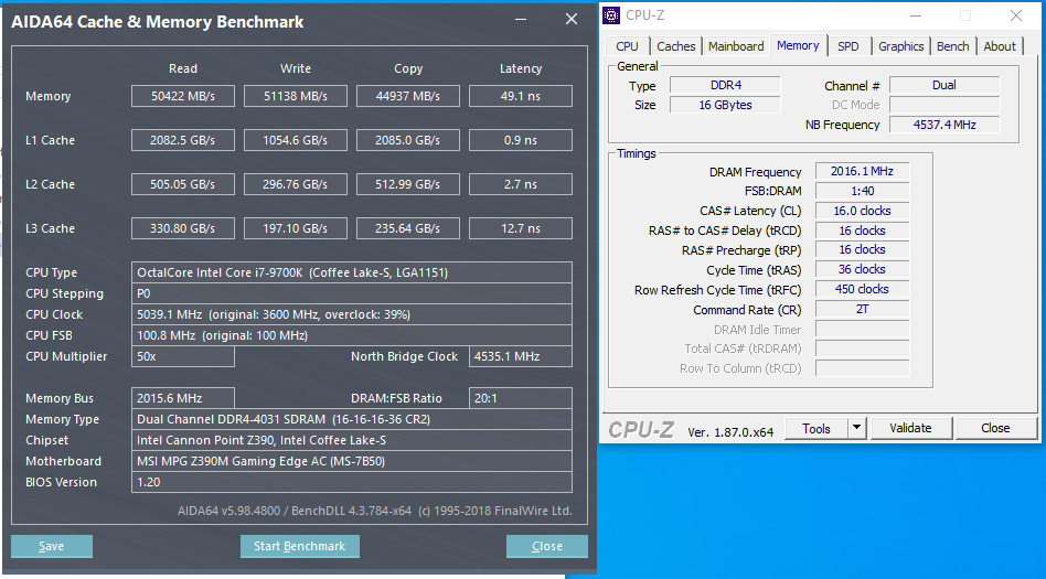

Emsal Skrevet 11. mai 2020 Skrevet 11. mai 2020 Synes bare det er så rart. Ligner jo veldig på denne her bare med tightere timings. Min:
Mumriken Skrevet 11. mai 2020 Skrevet 11. mai 2020 23 minutes ago, Emsal said: Synes bare det er så rart. Ligner jo veldig på denne her bare med tightere timings. Min: Generelt så ser alt veldig slakt ut, men særlig rtl på 67 på så lav hastighet er nok største synderen
Emsal Skrevet 11. mai 2020 Skrevet 11. mai 2020 8 minutes ago, Mumriken said: Generelt så ser alt veldig slakt ut, men særlig rtl på 67 på så lav hastighet er nok største synderen Kan du peke ut noen andre variabler som er greie å OC? tenker jeg fyrer meg løs på CR, tRFC og rtl i første omgang.
N o r e n g Skrevet 11. mai 2020 Skrevet 11. mai 2020 Emsal skrev (24 minutter siden): Kan du peke ut noen andre variabler som er greie å OC? tenker jeg fyrer meg løs på CR, tRFC og rtl i første omgang. tRDWR_sg og _dg er ganske slakke, samme med tWRRD-verdiene. tWR er veldig løs, men om du justerer den via tWR eller tWRPRE kommer an på hovedkortet. Du trenger ikke tenke på tertiære _dr og _dd, ettersom du kjører single rank. Mulig hovedkortet ditt sliter med å trene raske RTL- og IOL-verdier, selv uten stramme sekundære timinger bør du ligge vesentlig lavere i AIDA64 latency (så lenge det ikke er andre programmer som kjører i bakgrunnen)
Mumriken Skrevet 11. mai 2020 Skrevet 11. mai 2020 33 minutes ago, Emsal said: Kan du peke ut noen andre variabler som er greie å OC? tenker jeg fyrer meg løs på CR, tRFC og rtl i første omgang. Anbefaler en clear CMOS for å trene rtl og iol for 4000cl16 først og fremst 1

Emsal Skrevet 11. mai 2020 Skrevet 11. mai 2020 Kom meg ned på 48.7 i dag økte volt til 1.5 så jeg har litt mer spillerom. Fikk ikke bootet med 59 på RTL, trenger kanskje litt training som dere sier.
Nizzen Skrevet 11. mai 2020 Skrevet 11. mai 2020 (endret) Sett MAX på tREFI kanskje? 65000+ Vil du ha et par ns lavere til, så disabler du denne dritten:https://www.guru3d.com/files-details/download-inspectre,3.html Noe sier meg at du har masse dritt i bakgrunnen i windows? Sjekk "msconfig" / oppstart. Hvor mange programmer har du lastet inn ved oppstart? Endret 11. mai 2020 av Nizzen 1
