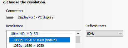

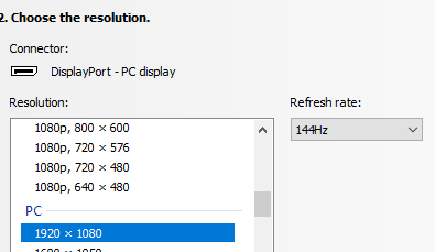

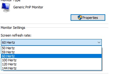

rakneslol Skrevet 15. juni 2019 Skrevet 15. juni 2019 (endret) Hei. Har et problem hvor oppdateringsfrekvensen blir tvunget tilbake til 60 hz etter å ha valgt 144 hz. Relevant hardware: Benq xl2420z monitor (DP 1.2) + DisplayPort 1.4-kabel + Gigabyte RTX 2060 (3 * DP 1.4-utganger) Stegene jeg går: Display settings -> Advanced display settings -> Display adaptor properties -> Monitor -> Refresh rate 144 hz og apply. Alt virker som det fungerer, men oppdateringsfrekvensen er likevel 60 hz. Dvs. at når jeg går samme rute igjen, er det 60hz som står som valgt frekvens. I Nvidia kontrollpanel er ikke 144hz tilgjengelig av default: Men det er tilgjengelig når jeg går litt lengre ned til "PC": Men det som skjer når jeg prøve legge 1920x1080@144hz som oppløsning, er at den hopper tilbake til Ultra HD/HD/SD: 1080p,1920x1080(native)@60hz.. Jeg får til å kløne meg til at CS:GO kjøres i 144hz, men ikke desktop/global innstilling. Er det noen form for adaptiv frekvens som overstyrer valgenene mine? edit: den klassike avinstaller GPU-driver og installer på nytt var trolig løsningen. Får i alle fall valgt 144hz uten å bli kastet tilbake til 60hz. :-) edit2: fortsatt noe bugget med "Out of range"-feilmeldinger og optimal foreslått oppløsning: 1920x1080@60hz, men levelig. Endret 15. juni 2019 av rakneslol
