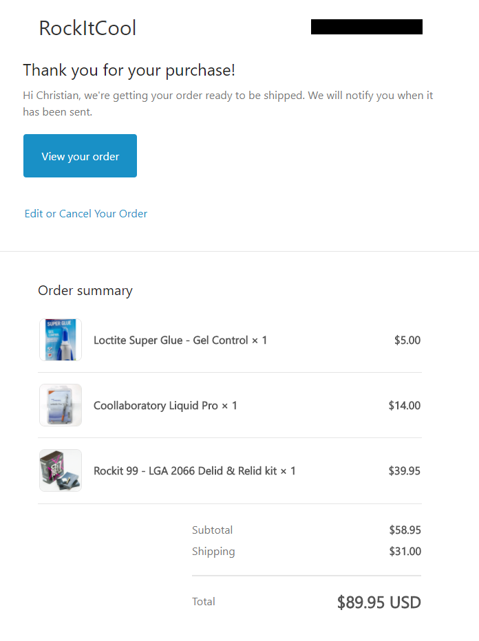

Da var det bestilt. Får det ila. uken tenker jeg. Betalte litt ekstra for expressfrakt. Koster kun $9 mer for å minske ventetiden med 3 uker.. :p

Var jo en ganske så annen pris på "delid" verktøyet du bestilte kontra det til han derre 8'ren, du må gjerne gi en tilbake melding om det var problemer med ditt verktøy eller ei.
