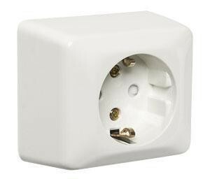

Har en bod hvor jeg kunne tenkt meg å få ei stikkontakt. Det er originalt kun ei taklampe og av/på strømbryter (innfelt type) altså ingen synlige ledninger i rommet. 16A kurs.
Kan elektriker ta strøm på et eller annet hvis fra denne, og strekke ledning frem til ei enkel utenpåliggende stikkontakt montert på veggen?

Hvis bryteren har 0-tegnet på seg (to-polt) så VET du at begge faselederene er tilgjengelig.
I en vanlig bryter så er det veldig ofte bare én faseleder som er innom, og da blir det vanskelig å få til noen stikkontakt. Det er også sjelden jord-lederen er der.
Da er det i tilfelle ikke lov (fagmessig) med det scenario jeg så for meg eller?
Kan jeg evt. prøve å vippe av dekslet å få tatt et bilde av innmaten for tolke hva som er der?
Dersom det kun er ein fase til lysbrytaren og det er skjult anlegg så er det godt mogleg det er kurant å trekke ned den andre fasen og jord. Så lenge du får dei tre ledningane inn i brytaren, så kan du legge vidare til stikkontakt så mykje du vil.
Nja, det er vel like vanlig at begge lederne og jord er trukket gjennom boksen bak bryteren, selv om bare en leder er koblet i bryteren.
Ja, man kan jo være heldig. Her høres det imidlertid ut som om denne lysbryteren er en blindvei i rørføringen.
